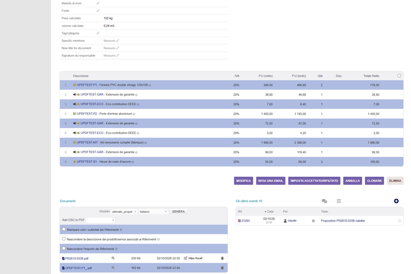

UltimateLine aggiunge automaticamente una riga finale (eco-contributo, estensione di garanzia, spese fisse, sconto...) subito sotto una riga di prodotto o di servizio, in preventivi, ordini e fatture. La riga finale è un servizio del catalogo, calcolato in percentuale dell'importo della riga padre o come importo fisso per unità. Uno stesso prodotto può generare più righe finali.
Esempio: un servizio «Estensione di garanzia» al 5 % e un servizio «Eco-contributo RAEE» di 3,50 € per unità, associati a una finestra venduta a 2 × 389,00 €, aggiungono sotto la finestra una riga di 38,90 € e una riga di 7,00 €.
Comportamento nei documenti
  • La riga finale viene inserita automaticamente subito sotto la sua riga di prodotto padre, con quantità 1 e l'aliquota IVA del servizio.
  • Viene ricalcolata quando cambiano la quantità o il prezzo della riga padre, ed eliminata insieme a essa.
  • Nell'interfaccia, la riga finale è rientrata e raggruppata visivamente con la sua riga padre.

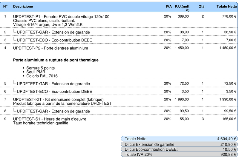

  • Nei PDF dei modelli UltimatePDF, la riga finale è stampata con un'icona «└» che ne indica il legame con la riga padre, e sotto il Totale Netto viene aggiunta una riga Di cui [nome del servizio]: [importo netto] per servizio.
  • Con i modelli standard di Dolibarr (cyan, eratosthene, sponge...), un riquadro Di cui: sotto i totali indica il totale di ogni servizio di riga finale, nella lingua del documento.

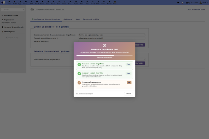

Guida introduttiva
Guida introduttiva «Benvenuti in UltimateLine!»
Alla prima apertura, la finestra Benvenuti in UltimateLine! presenta i tre passaggi della configurazione (creare un servizio di riga finale, associare prodotti al servizio, consultare la guida utente) e spunta quelli già completati. Il link Non mostrare più questa guida la nasconde definitivamente.

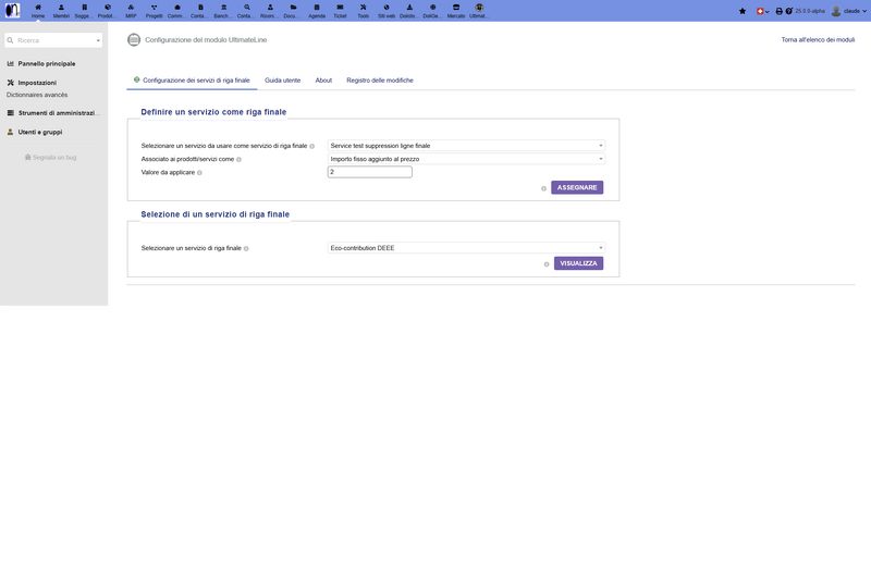

Definire un servizio come riga finale
Scheda Configurazione dei servizi di riga finale
Nel blocco Definire un servizio come riga finale:
  1. Selezionare un servizio da usare come servizio di riga finale: scegliere uno dei servizi creati in precedenza.
  2. Associato ai prodotti/servizi come: scegliere il tipo di calcolo:
    • Aliquota sul prezzo (in percentuale): la riga finale vale una percentuale dell'importo netto della riga padre;
    • Importo fisso aggiunto al prezzo: la riga finale vale questo importo moltiplicato per la quantità della riga padre.
  3. Valore da applicare: inserire la percentuale o l'importo.
  4. Fare clic su Assegnare.

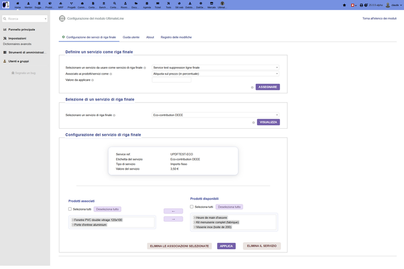

Associare prodotti al servizio
Configurazione del servizio di riga finale e prodotti associati
Nel blocco Selezione di un servizio di riga finale, scegliere il servizio in Selezionare un servizio di riga finale e fare clic su Visualizza.
Il pannello Configurazione del servizio di riga finale mostra il riferimento, l'Etichetta del servizio, il Tipo di servizio e il Valore del servizio, poi due elenchi:
  • Prodotti associati (a sinistra): i prodotti e servizi che generano già questa riga finale;
  • Prodotti disponibili (a destra): i prodotti e servizi che possono essere aggiunti.
Selezionare dei prodotti in un elenco (o usare Seleziona tutti / Deseleziona tutto), spostarli con le frecce ← e →, poi fare clic su Applica per salvare.
Sotto gli elenchi, Elimina le associazioni selezionate rimuove solo i prodotti spuntati dall'elenco dei prodotti associati.

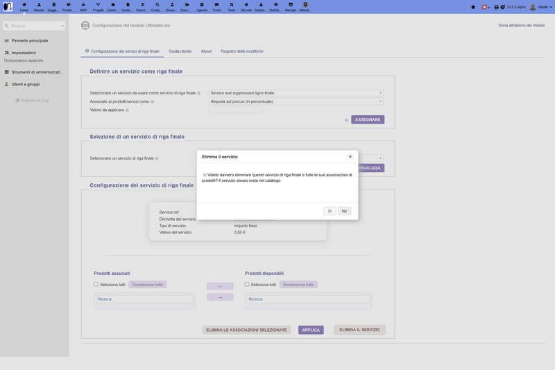

Eliminare un servizio di riga finale
Conferma dell'eliminazione di un servizio di riga finale
Il pulsante Elimina il servizio apre una finestra di conferma di Dolibarr. Dopo la conferma, il servizio di riga finale e tutte le sue associazioni di prodotti vengono eliminati; il servizio stesso resta nel catalogo.

Righe finali aggiunte sotto ogni prodotto di un preventivo
  • Quando una riga di prodotto viene aggiunta o modificata, le righe finali corrispondenti vengono create o ricalcolate automaticamente.
  • Quando una riga di prodotto viene eliminata, le sue righe finali vengono eliminate con essa.
  • Le righe libere (senza prodotto del catalogo) non generano alcuna riga finale.
  • Conversioni: quando si converte un preventivo in ordine, un preventivo in fattura o un ordine in fattura, le righe vengono copiate così come sono e restano legate alla loro riga di prodotto, senza essere aggiunte una seconda volta.
  • Con il modulo Milestone: le righe finali restano all'interno del loro blocco di milestone dopo la conversione, e il loro importo è incluso nel subtotale della milestone.
PDF (modello ultimate_propal): righe finali e righe «Di cui» sotto il Totale Netto
