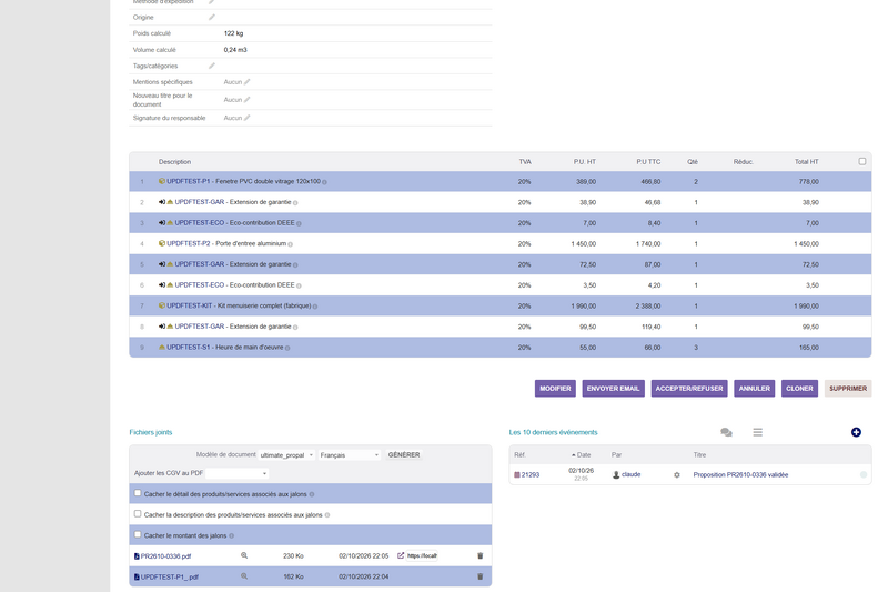

  • La ligne finale est insérée automatiquement juste en dessous de sa ligne produit parente, avec une quantité de 1 et le taux de TVA du service.
  • Elle est recalculée quand la quantité ou le prix de la ligne parente change, et supprimée avec elle.
  • Dans l'interface, la ligne finale est indentée et regroupée visuellement avec sa ligne parente.

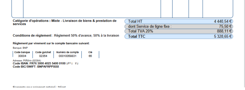

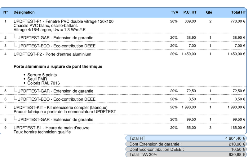

  • Dans les PDF des modèles UltimatePDF, la ligne finale est imprimée avec une icône « └ » qui marque son rattachement à la ligne parente, et une ligne Dont [nom du service] : [montant HT] est ajoutée par service sous le Total HT.
  • Avec les modèles standard de Dolibarr (cyan, eratosthene, sponge...), un encadré Dont : sous les totaux indique le total de chaque service de ligne finale, dans la langue du document.

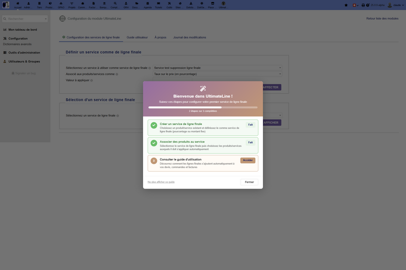

Guide de démarrage
Guide de démarrage « Bienvenue dans UltimateLine ! »
À la première ouverture, la fenêtre Bienvenue dans UltimateLine ! présente les trois étapes de la mise en route (créer un service de ligne finale, associer des produits au service, consulter le guide d'utilisation) et coche celles qui sont déjà faites. Le lien Ne plus afficher ce guide la masque définitivement.

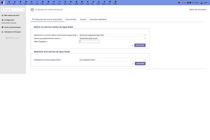

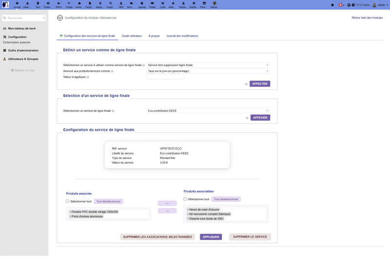

Définir un service comme de ligne finale
Onglet Configuration des services de ligne finale
Dans le bloc Définir un service comme de ligne finale :
  1. Sélectionnez un service à utiliser comme service de ligne finale : choisissez un des services créés précédemment.
  2. Associé aux produits/services comme : choisissez le type de calcul :
    • Taux sur le prix (en pourcentage) : la ligne finale vaut un pourcentage du montant HT de la ligne parente ;
    • Montant fixe ajouté au prix : la ligne finale vaut ce montant multiplié par la quantité de la ligne parente.
  3. Valeur à appliquer : saisissez le pourcentage ou le montant.
  4. Cliquez sur Affecter.

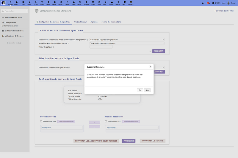

Associer des produits au service
Configuration du service de ligne finale et produits associés
Dans le bloc Sélection d'un service de ligne finale, choisissez le service dans Sélectionnez un service de ligne finale puis cliquez sur Afficher.
Le panneau Configuration du service de ligne finale affiche la référence, le Libellé du service, le Type du service et la Valeur du service, puis deux listes :
  • Produits associés (à gauche) : les produits et services qui déclenchent déjà cette ligne finale ;
  • Produits associables (à droite) : les produits et services qui peuvent être ajoutés.
Sélectionnez des produits dans une liste (ou utilisez Sélectionner tout / Tout désélectionner), déplacez-les avec les flèches ← et →, puis cliquez sur Appliquer pour enregistrer.
Sous les listes, Supprimer les associations sélectionnées retire uniquement les produits cochés de la liste des produits associés.
Supprimer un service de ligne finale
Confirmation de la suppression d'un service de ligne finale
Le bouton Supprimer le service ouvre une boîte de confirmation Dolibarr. Après confirmation, le service de ligne finale et toutes ses associations de produits sont supprimés ; le service lui-même reste dans le catalogue.

Lignes finales ajoutées sous chaque produit d'une proposition commerciale
  • Lorsqu'une ligne produit est ajoutée ou modifiée, les lignes finales correspondantes sont automatiquement créées ou recalculées.
  • Lorsqu'une ligne produit est supprimée, ses lignes finales sont supprimées avec elle.
  • Les lignes libres (sans produit du catalogue) ne déclenchent aucune ligne finale.
  • Conversions : lors de la conversion d'une proposition en commande, d'une proposition en facture ou d'une commande en facture, les lignes sont recopiées telles quelles et restent rattachées à leur ligne produit, sans être ajoutées une seconde fois.
  • Avec le module Milestone : les lignes finales restent à l'intérieur de leur bloc jalon après conversion, et leur montant est inclus dans le sous-total du jalon.
PDF (modèle ultimate_propal) : lignes finales et lignes « Dont » sous le Total HT
