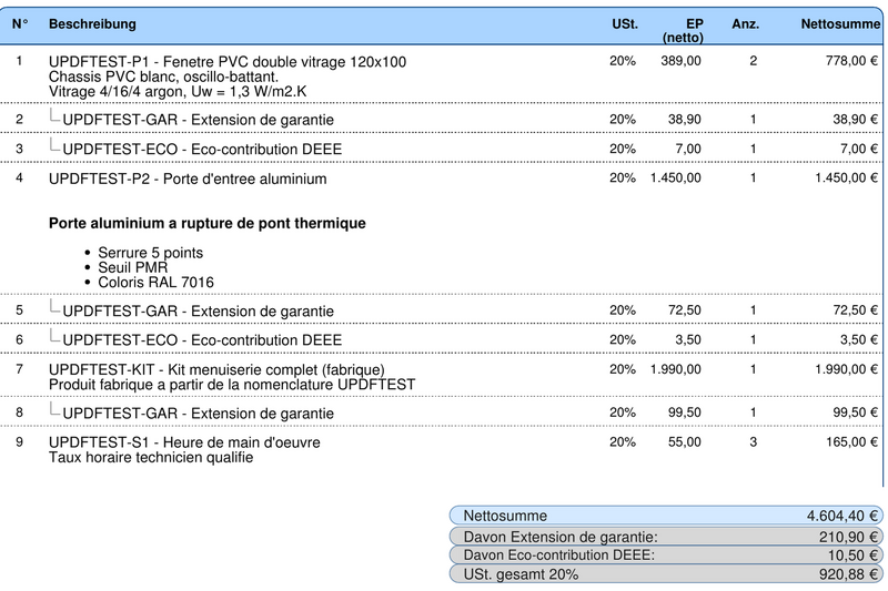

  • In den PDF der UltimatePDF-Vorlagen wird die Schlusszeile mit einem Symbol „└“ gedruckt, das ihre Zugehörigkeit zur übergeordneten Zeile zeigt, und unter der Nettosumme wird pro Leistung eine Zeile Davon [Name der Leistung]: [Nettobetrag] hinzugefügt.
  • Mit den Standardvorlagen von Dolibarr (cyan, eratosthene, sponge...) zeigt ein Kasten Davon: unter den Summen die Summe jeder Schlusszeilen-Leistung in der Sprache des Dokuments.

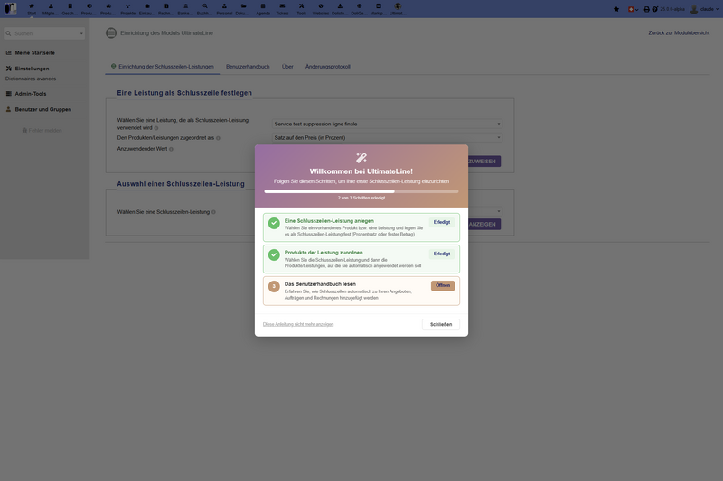

Einstiegsanleitung „Willkommen bei UltimateLine!“
Beim ersten Öffnen stellt das Fenster Willkommen bei UltimateLine! die drei Schritte der Einrichtung vor (eine Schlusszeilen-Leistung anlegen, Produkte der Leistung zuordnen, das Benutzerhandbuch lesen) und hakt die bereits erledigten ab. Der Link Diese Anleitung nicht mehr anzeigen blendet es dauerhaft aus.

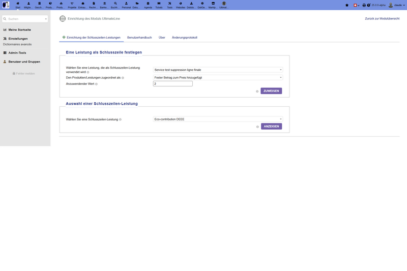

Im Block Eine Leistung als Schlusszeile festlegen:
  1. Wählen Sie eine Leistung, die als Schlusszeilen-Leistung verwendet wird: wählen Sie eine der zuvor angelegten Leistungen.
  2. Den Produkten/Leistungen zugeordnet als: wählen Sie die Berechnungsart:
    • Satz auf den Preis (in Prozent): die Schlusszeile beträgt einen Prozentsatz des Nettobetrags der übergeordneten Zeile;
    • Fester Betrag zum Preis hinzugefügt: die Schlusszeile beträgt diesen Betrag multipliziert mit der Menge der übergeordneten Zeile.
  3. Anzuwendender Wert: geben Sie den Prozentsatz oder den Betrag ein.
  4. Klicken Sie auf Zuweisen.

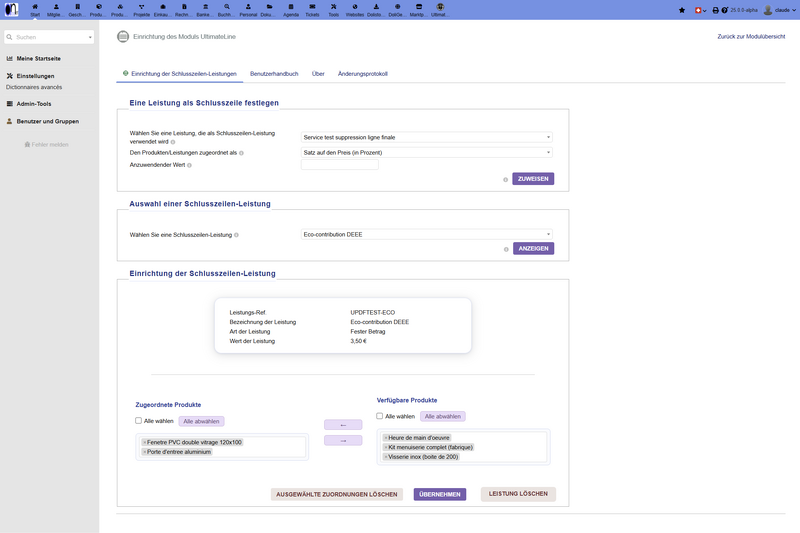

Wählen Sie im Block Auswahl einer Schlusszeilen-Leistung die Leistung unter Wählen Sie eine Schlusszeilen-Leistung und klicken Sie auf Anzeigen.
Das Feld Einrichtung der Schlusszeilen-Leistung zeigt die Referenz, die Bezeichnung der Leistung, die Art der Leistung und den Wert der Leistung, dann zwei Listen:
  • Zugeordnete Produkte (links): die Produkte und Leistungen, die diese Schlusszeile bereits auslösen;
  • Verfügbare Produkte (rechts): die Produkte und Leistungen, die hinzugefügt werden können.
Markieren Sie Produkte in einer Liste (oder verwenden Sie Alle wählen / Alle abwählen), verschieben Sie sie mit den Pfeilen ← und → und klicken Sie dann auf Übernehmen, um zu speichern.

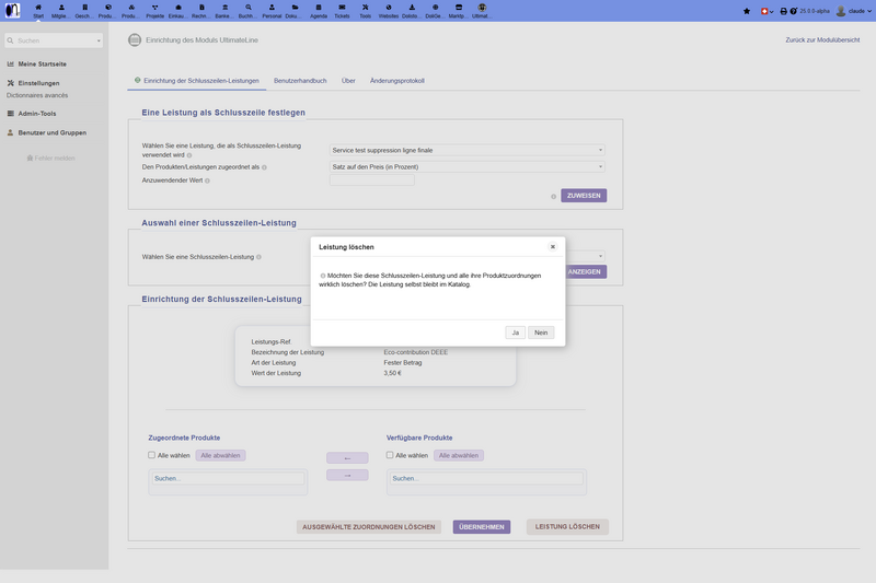

Unter den Listen entfernt Ausgewählte Zuordnungen löschen nur die angehakten Produkte aus der Liste der zugeordneten Produkte.
Eine Schlusszeilen-Leistung löschen
Bestätigung des Löschens einer Schlusszeilen-Leistung
Die Schaltfläche Leistung löschen öffnet ein Bestätigungsfenster von Dolibarr. Nach der Bestätigung werden die Schlusszeilen-Leistung und alle ihre Produktzuordnungen gelöscht; die Leistung selbst bleibt im Katalog.

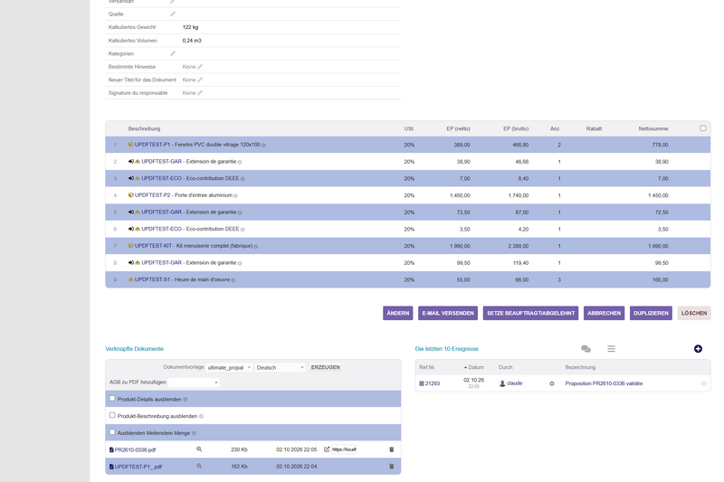

Schlusszeilen unter jedem Produkt eines Angebots
  • Wenn eine Produktzeile hinzugefügt oder geändert wird, werden die zugehörigen Schlusszeilen automatisch angelegt oder neu berechnet.
  • Wenn eine Produktzeile gelöscht wird, werden ihre Schlusszeilen mit ihr gelöscht.
  • Freie Zeilen (ohne Katalogprodukt) lösen keine Schlusszeile aus.
  • Umwandlungen: bei der Umwandlung eines Angebots in einen Auftrag, eines Angebots in eine Rechnung oder eines Auftrags in eine Rechnung werden die Zeilen unverändert übernommen und bleiben mit ihrer Produktzeile verbunden, ohne ein zweites Mal hinzugefügt zu werden.
  • Mit dem Modul Milestone: die Schlusszeilen bleiben nach der Umwandlung in ihrem Meilenstein-Block, und ihr Betrag ist in der Zwischensumme des Meilensteins enthalten.
PDF (Vorlage ultimate_propal): Schlusszeilen und „Davon“-Zeilen unter der Nettosumme
