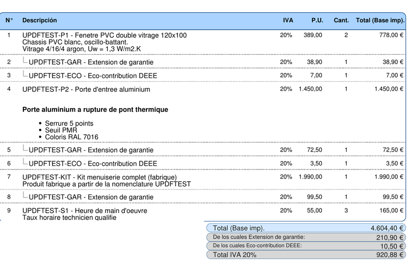

UltimateLine añade automáticamente una línea final (ecotasa, extensión de garantía, gastos fijos, descuento...) justo debajo de una línea de producto o de servicio, en presupuestos, pedidos y facturas. La línea final es un servicio del catálogo, calculado como porcentaje del importe de la línea padre o como importe fijo por unidad. Un mismo producto puede generar varias líneas finales.
Ejemplo: un servicio «Extensión de garantía» al 5 % y un servicio «Ecotasa RAEE» de 3,50 € por unidad, asociados a una ventana vendida a 2 × 389,00 €, añaden debajo de la ventana una línea de 38,90 € y una línea de 7,00 €.
Comportamiento en los documentos
  • La línea final se inserta automáticamente justo debajo de su línea de producto padre, con una cantidad de 1 y el tipo de IVA del servicio.
  • Se recalcula cuando cambian la cantidad o el precio de la línea padre, y se elimina con ella.
  • En la interfaz, la línea final aparece sangrada y agrupada visualmente con su línea padre.
  • En los PDF de los modelos UltimatePDF, la línea final se imprime con un icono «└» que indica su vínculo con la línea padre, y se añade una línea De los cuales [nombre del servicio]: [importe sin IVA] por servicio debajo del Total (Base imp.).
  • Con los modelos estándar de Dolibarr (cyan, eratosthene, sponge...), un recuadro Incluido: debajo de los totales indica el total de cada servicio de línea final, en el idioma del documento.

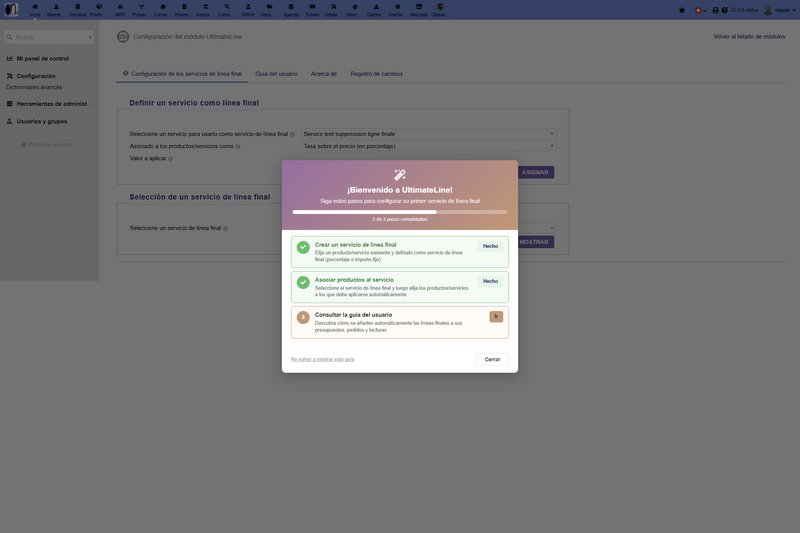

Guía de inicio «¡Bienvenido a UltimateLine!»
En la primera apertura, la ventana ¡Bienvenido a UltimateLine! presenta los tres pasos de la puesta en marcha (crear un servicio de línea final, asociar productos al servicio, consultar la guía del usuario) y marca los que ya están hechos. El enlace No volver a mostrar esta guía la oculta definitivamente.

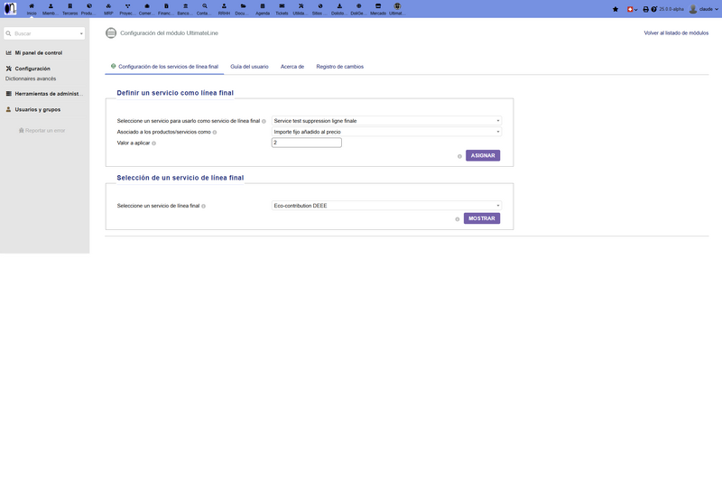

Definir un servicio como línea final
Pestaña Configuración de los servicios de línea final
En el bloque Definir un servicio como línea final:
  1. Seleccione un servicio para usarlo como servicio de línea final: elija uno de los servicios creados anteriormente.
  2. Asociado a los productos/servicios como: elija el tipo de cálculo:
    • Tasa sobre el precio (en porcentaje): la línea final es un porcentaje del importe sin IVA de la línea padre;
    • Importe fijo añadido al precio: la línea final es este importe multiplicado por la cantidad de la línea padre.
  3. Valor a aplicar: introduzca el porcentaje o el importe.
  4. Haga clic en Asignar.

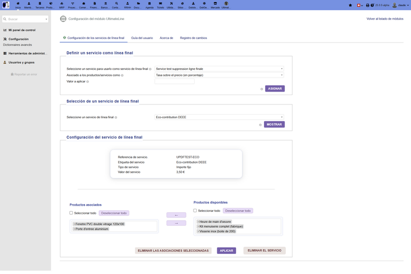

Asociar productos al servicio
Configuración del servicio de línea final y productos asociados
En el bloque Selección de un servicio de línea final, elija el servicio en Seleccione un servicio de línea final y haga clic en Mostrar.
El panel Configuración del servicio de línea final muestra la referencia, la Etiqueta del servicio, el Tipo de servicio y el Valor del servicio, y después dos listas:
  • Productos asociados (a la izquierda): los productos y servicios que ya generan esta línea final;
  • Productos disponibles (a la derecha): los productos y servicios que se pueden añadir.
Seleccione productos en una lista (o use Seleccionar todo / Deseleccionar todo), muévalos con las flechas ← y → y haga clic en Aplicar para guardar.
Debajo de las listas, Eliminar las asociaciones seleccionadas quita únicamente los productos marcados de la lista de productos asociados.

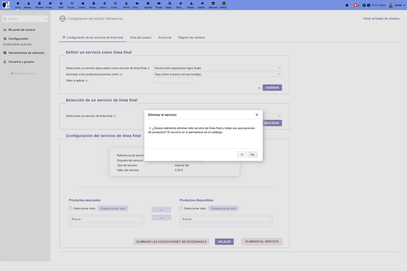

Confirmación de la eliminación de un servicio de línea final
El botón Eliminar el servicio abre un cuadro de confirmación de Dolibarr. Tras la confirmación, se eliminan el servicio de línea final y todas sus asociaciones de productos; el servicio en sí permanece en el catálogo.

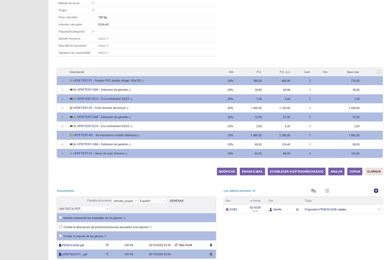

Líneas finales añadidas debajo de cada producto de un presupuesto
  • Cuando se añade o modifica una línea de producto, las líneas finales correspondientes se crean o recalculan automáticamente.
  • Cuando se elimina una línea de producto, sus líneas finales se eliminan con ella.
  • Las líneas libres (sin producto del catálogo) no generan ninguna línea final.
  • Conversiones: al convertir un presupuesto en pedido, un presupuesto en factura o un pedido en factura, las líneas se copian tal cual y siguen vinculadas a su línea de producto, sin añadirse una segunda vez.
  • Con el módulo Milestone: las líneas finales permanecen dentro de su bloque de hito tras la conversión, y su importe se incluye en el subtotal del hito.
