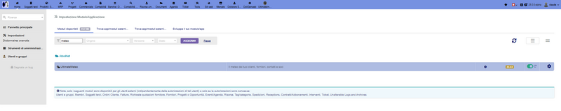

Installazione
  1. Scaricare il modulo da DoliStore
  2. Decomprimere e posizionare la cartella ultimatemeteo/ in htdocs/custom/
  3. Accedere a Home → Configurazione → Moduli/Applicazioni
  4. Individuare UltimateMeteo nella sezione AtooNet
  5. Attivare il modulo facendo clic sul pulsante della colonna Attivo
Attivazione del modulo UltimateMeteo nella sezione AtooNet

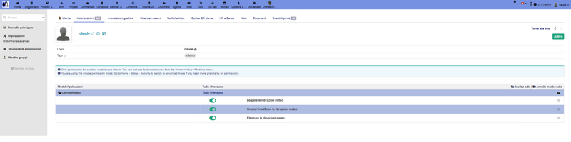

Configurazione dei permessi
Dopo l'attivazione, configurare i diritti di accesso per gruppo di utenti in Home → Configurazione → Utenti e gruppi → Gruppi :
Permesso Descrizione
Leggere le rilevazioni meteo Consente di visualizzare le schede meteo nelle varie anagrafiche
Creare / modificare le rilevazioni meteo Consente di avviare un aggiornamento dei dati
Eliminare le rilevazioni meteo Consente di eliminare i record meteo
Permessi del modulo UltimateMeteo

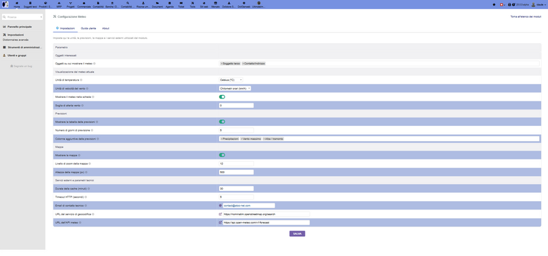

Parametri del modulo
Dalla versione 24.0.1, la scheda Parametri della pagina di configurazione del modulo (Home → Configurazione → Moduli/Applicazioni → UltimateMeteo → icona ingranaggio) raggruppa tutte le impostazioni. Dalla versione 24.0.2, esse sono suddivise in cinque sezioni.
I valori predefiniti vengono impostati automaticamente all'attivazione del modulo. Vengono mantenuti anche se il modulo viene disattivato e poi riattivato.
Scheda Impostazioni della configurazione del modulo
Oggetti interessati
Parametro Valori Predefinito Descrizione
Oggetti sui quali visualizzare il meteo Terzo, Contatto, Membro (scelta multipla) Tutti e tre Determina le schede Dolibarr che ricevono la scheda Meteo e, se applicabile, la riga di riepilogo nella scheda.
La scelta Membro viene proposta solo se il modulo nativo Membri è attivato.
Nota: la modifica viene applicata immediatamente, al ricaricamento della scheda interessata. Non è necessario disattivare e riattivare UltimateMeteo. Deselezionare un oggetto nasconde la relativa scheda e impedisce l'accesso diretto alla pagina corrispondente, ma non elimina alcun dato già registrato.
Visualizzazione del meteo attuale
Unità di temperatura Celsius / Fahrenheit Celsius Unità richiesta all'API Open-Meteo e visualizzata nella scheda Meteo. La modifica si applica sia al meteo attuale sia alla tabella delle previsioni.
Unità di velocità del vento km/h, m/s, mph, nodi km/h Lo stesso principio si applica alla velocità del vento. L'unità nodi è utile per le attività nautiche.
Visualizzare il meteo nella scheda Sì / No Sì Aggiunge una riga di riepilogo meteo direttamente nella scheda degli oggetti selezionati sopra, oltre alla scheda Meteo. Ogni visualizzazione della scheda genera una chiamata alle API esterne, nel rispetto della cache.
Soglia di allerta vento Da 0 a 300 0 Oltre questo valore, la velocità del vento viene evidenziata in rosso, sia nella scheda sia nella colonna Vento massimo delle previsioni. Il valore 0 disattiva l'allerta.
Importante: la soglia di allerta è espressa nell'unità di vento selezionata. Se si passa da km/h a mph, ricordarsi di adeguare la soglia: non viene effettuata alcuna conversione automatica.
Previsioni
Visualizzare la tabella delle previsioni Sì / No Sì Mostra o nasconde la tabella delle previsioni sotto il meteo attuale.
Numero di giorni di previsione Da 1 a 16 5 Numero di giorni visualizzati. Open-Meteo accetta fino a 16 giorni, con affidabilità decrescente oltre una settimana.
Colonne aggiuntive delle previsioni elenco a scelta multipla nessuna Colonne opzionali aggiunte alle temperature minima e massima.
Le colonne opzionali disponibili sono:
Colonna Dato Open-Meteo Utilità
Descrizione meteo weathercode Condizione dominante della giornata, con pittogramma
Precipitazioni precipitation_sum Accumulo giornaliero di pioggia, in mm
Vento massimo windspeed_10m_max Raffica massima prevista; segue la soglia di allerta vento
Alba / tramonto sunrise, sunset Fascia oraria utilizzabile per un intervento esterno
Indice UV massimo uv_index_max Esposizione solare, utile per la sicurezza delle squadre
Queste colonne non comportano chiamate aggiuntive: vengono richieste nella stessa richiesta all'API Open-Meteo.
Mappa
Visualizzare la mappa Sì / No Sì Visualizza la mappa OpenStreetMap che localizza il terzo. Disattivandola si evita il caricamento della libreria Leaflet da una CDN esterna.
Livello di zoom della mappa Da 1 a 19 12 1 corrisponde al mondo intero, 19 al livello stradale.
Altezza della mappa (px) Da 150 a 1200 500 Altezza del riquadro della mappa, in pixel.
Servizi esterni e parametri tecnici
Durata della cache (minuti) Da 1 a 1440 30 Durata di validità di un rilevamento prima che venga effettuata una nuova chiamata API. Un valore elevato riduce il numero di chiamate ai servizi esterni.
Timeout HTTP (secondi) Da 1 a 60 5 Tempo massimo di attesa durante le chiamate API. Un valore troppo alto rallenta la visualizzazione delle schede se un servizio non è disponibile.
Email di contatto tecnico email email dell'azienda Trasmetta nell'intestazione User-Agent delle chiamate. La politica di utilizzo di Nominatim richiede che il gestore sia identificabile. Se il campo è vuoto, viene utilizzata l'email dell'azienda configurata in Dolibarr.
URL del servizio di geocodifica url https://nominatim.openstreetmap.org/search Servizio che converte la città del terzo in coordinate GPS. Può puntare a un'istanza Nominatim auto-ospitata.
URL dell'API meteo url https://api.open-meteo.com/v1/forecast Servizio che fornisce i dati meteo. Può puntare a un'istanza Open-Meteo auto-ospitata.
Nota: se uno dei due campi URL viene lasciato vuoto, il modulo utilizza automaticamente il servizio pubblico corrispondente.

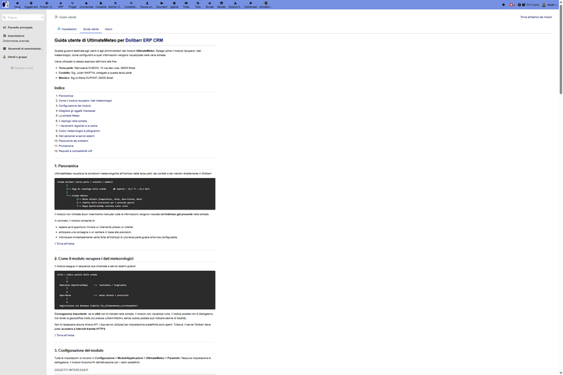

Guida utente
La scheda Guida utente della configurazione del modulo mostra una guida completa (funzionamento, parametri, schede, cache, codici meteo, risoluzione dei problemi) nella lingua dell'utente, con l'inglese come alternativa.
Scheda Guida utente della configurazione del modulo

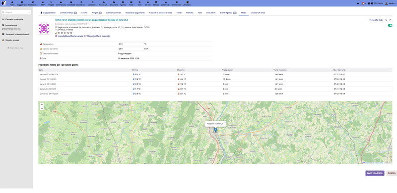

Scheda Meteo
Il modulo aggiunge una scheda Meteo a ogni scheda terzo, cliente, potenziale cliente o fornitore, se l'oggetto Terzo è selezionato nel parametro Oggetti sui quali visualizzare il meteo.
Aprendo questa scheda, Dolibarr:
  1. Recupera l'indirizzo, codice postale e città, registrato nella scheda
  2. Geocodifica l'indirizzo tramite l'API OpenStreetMap Nominatim per ottenere le coordinate GPS
  3. Interroga l'API Open-Meteo per recuperare il meteo attuale e le previsioni
  4. Visualizza i risultati con una mappa interattiva
Scheda Meteo in una scheda Terzo — meteo attuale, previsioni e mappa
Le informazioni visualizzate sono:
Campo Descrizione
Temperatura Temperatura attuale, nell'unità configurata, °C o °F
Velocità del vento Velocità del vento, nell'unità configurata, km/h, m/s, mph o nodi. Evidenziata in rosso se viene superata la soglia di allerta
Descrizione meteo Condizione meteorologica, come cielo sereno, coperto, pioggia, neve o temporale
Data Data e ora dell'ultima osservazione

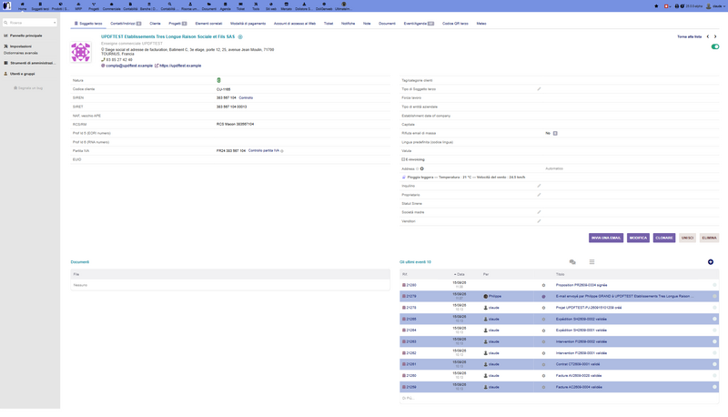

Se l'opzione Visualizzare il meteo nella scheda è attiva, viene aggiunto anche un riepilogo su una riga con pittogramma, condizione, temperatura e vento direttamente nella scheda, senza dover aprire la scheda Meteo.
Riepilogo meteo nella scheda di un terzo
Previsioni meteo dei prossimi giorni
Sotto i dati attuali, una tabella visualizza le previsioni per il numero di giorni configurato, 5 giorni per impostazione predefinita, fino a 16. Ogni riga contiene:
  • La data, nel fuso orario del luogo
  • La temperatura minima, Min
  • La temperatura massima, Max
  • Le colonne opzionali attivate nella configurazione: descrizione meteo, precipitazioni, vento massimo, alba / tramonto, indice UV massimo
Questa tabella può essere completamente nascosta tramite il parametro Visualizzare la tabella delle previsioni.
Mappa interattiva
Una mappa OpenStreetMap interattiva, tramite Leaflet 1.9.4, viene visualizzata in fondo alla pagina con:
  • Un indicatore posizionato sulla città del terzo
  • Un popup che indica il nome della località
  • Zoom +/− disponibile
  • Attribuzione OpenStreetMap conforme alla politica di utilizzo delle tile OSM
Il livello di zoom iniziale e l'altezza del riquadro sono configurabili e la mappa può essere disattivata per evitare qualsiasi caricamento da una CDN esterna.

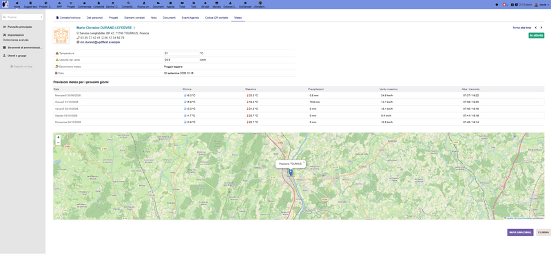

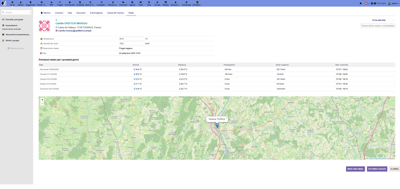

Scheda Contatto
La stessa scheda Meteo è disponibile nelle schede dei contatti e degli indirizzi. Funziona allo stesso modo utilizzando l'indirizzo del contatto.
Scheda Meteo in una scheda Contatto
Scheda Membro
Dalla versione 24.0.2, la stessa scheda Meteo è disponibile nelle schede dei membri, a due condizioni:
  • il modulo nativo Membri è attivato;
  • l'oggetto Membro è selezionato nel parametro Oggetti sui quali visualizzare il meteo.
La geocodifica utilizza il codice postale e la città indicati nella scheda del membro. Un membro senza città visualizza la scheda, ma non è possibile calcolare alcun dato meteo.
I rilevamenti vengono registrati nella tabella llx_ultimatemeteo_currentweather con la colonna fk_member. Se il membro è collegato a un terzo, viene valorizzata anche la colonna fk_soc; altrimenti resta vuota.
Nota: la colonna fk_member viene aggiunta automaticamente durante l'aggiornamento del modulo. Su un'installazione esistente, disattivare e riattivare UltimateMeteo una volta affinché la modifica della struttura venga applicata. L'operazione non è distruttiva: i record esistenti vengono conservati.
Scheda Meteo in una scheda Membro

  • Scheda Parametri: 14 parametri di configurazione sostituiscono i valori codificati direttamente nel codice, unità, previsioni, mappa, servizi esterni, cache e timeout HTTP
  • Unità configurabili: temperatura in °C o °F, vento in km/h, m/s, mph o nodi, trasmesse direttamente all'API Open-Meteo
  • Allerta vento: soglia configurabile oltre la quale la velocità del vento viene evidenziata in rosso
  • Previsioni configurabili: numero di giorni, da 1 a 16, e colonne opzionali, descrizione, precipitazioni, vento massimo, alba / tramonto e indice UV
  • Mappa configurabile: zoom iniziale, altezza del riquadro e possibilità di disattivare completamente il caricamento dalla CDN esterna
  • Servizi auto-ospitabili: gli URL di Nominatim e Open-Meteo sono configurabili per puntare alle proprie istanze
  • Email di contatto tecnico: trasmessa nell'intestazione User-Agent, conformemente alla politica di utilizzo di Nominatim
  • Traduzioni complete: le 5 lingue, fr, en, de, es, it, coprono ora tutte le etichette e i tooltip della configurazione

Come accedere alla guida online?
Ogni pagina del modulo dispone di un link di aiuto contestuale, icona ? in alto a destra, che rimanda alla sezione corrispondente di questa pagina wiki.
