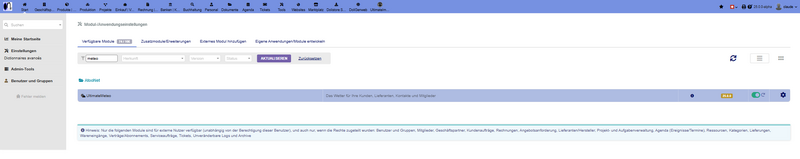

Installation
- Laden Sie das Modul von DoliStore herunter
- Entpacken Sie es und legen Sie den Ordner
ultimatemeteo/inhtdocs/custom/ab - Gehen Sie zu Startseite → Einstellungen → Module/Anwendungen
- Suchen Sie UltimateMeteo im Abschnitt AtooNet
- Aktivieren Sie das Modul über die Schaltfläche in der Spalte Aktiviert

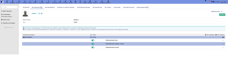

Berechtigungen
Konfigurieren Sie nach der Aktivierung die Zugriffsrechte je Benutzergruppe unter Startseite → Einstellungen → Benutzer & Gruppen → Gruppen:
| Berechtigung | Beschreibung |
Wetterdatensätze lesen |
Wetter-Registerkarten auf Karten anzeigen |
Wetterdatensätze erstellen / ändern |
Aktualisierung der Wetterdaten auslösen |
Wetterdatensätze löschen |

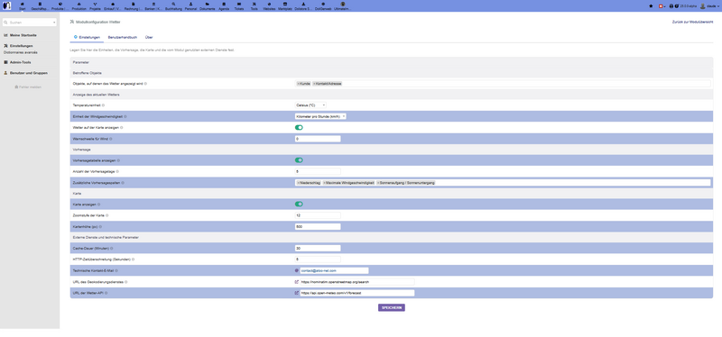

Moduleinstellungen
Seit Version 24.0.1 fasst die Registerkarte Einstellungen der Modulkonfigurationsseite (Startseite → Einstellungen → Module/Anwendungen → UltimateMeteo → Zahnradsymbol) alle Optionen zusammen. Seit Version 24.0.2 sind sie in fünf Abschnitte unterteilt.
Standardwerte werden bei der Aktivierung des Moduls automatisch angewendet. Sie bleiben erhalten, wenn das Modul deaktiviert und erneut aktiviert wird.
Betroffene Objekte
| Einstellung | Werte | Standard | Beschreibung |
| Objekte, auf denen das Wetter angezeigt wird | Dritter, Kontakt, Mitglied (Mehrfachauswahl) | Alle drei | Legt fest, welche Dolibarr-Karten die Registerkarte Wetter und gegebenenfalls die Zusammenfassungszeile direkt auf der Karte erhalten. |
Der Eintrag Mitglied wird nur angeboten, wenn das native Modul Mitglieder aktiviert ist.
Hinweis: Die Änderung wird sofort wirksam, sobald die Karte neu geladen wird. UltimateMeteo muss nicht erneut deaktiviert und aktiviert werden. Das Abwählen eines Objekts blendet dessen Registerkarte aus und verhindert den direkten Zugriff auf die entsprechende Seite, löscht jedoch keine gespeicherten Daten.
Anzeige des aktuellen Wetters
| Temperatureinheit | Celsius / Fahrenheit | Celsius | Einheit, die von der Open-Meteo-API angefordert und auf der Registerkarte Wetter angezeigt wird. Sie gilt sowohl für das aktuelle Wetter als auch für die Vorhersagetabelle. |
| Windgeschwindigkeitseinheit | km/h, m/s, mph, Knoten | km/h | Entsprechend für die Windgeschwindigkeit. Die Einheit Knoten ist besonders für maritime Tätigkeiten geeignet. |
| Wetter auf der Karte anzeigen | Ja / Nein | Ja | Fügt zusätzlich zur Registerkarte Wetter eine einzeilige Wetterzusammenfassung direkt auf der Karte der oben ausgewählten Objekte hinzu. Jeder Kartenaufruf löst innerhalb der Cache-Grenze einen Aufruf der externen APIs aus. |
| Schwellenwert für Windwarnung | 0 bis 300 | 0 | Oberhalb dieses Wertes wird die Windgeschwindigkeit sowohl auf der Karte als auch in der Vorhersagespalte Max. Wind rot hervorgehoben. Der Wert 0 deaktiviert die Warnung. |
Wichtig: Der Warnschwellenwert wird in der ausgewählten Windeinheit angegeben. Wenn Sie von km/h auf mph wechseln, müssen Sie den Schwellenwert entsprechend anpassen — es erfolgt keine automatische Umrechnung.
Vorhersage
| Vorhersagetabelle anzeigen | Ja / Nein | Ja | Zeigt oder verbirgt die Vorhersagetabelle unterhalb des aktuellen Wetters. |
| Anzahl der Vorhersagetage | 1 bis 16 | 5 | Anzahl der angezeigten Tage. Open-Meteo unterstützt bis zu 16 Tage, wobei die Zuverlässigkeit nach einer Woche abnimmt. |
| Zusätzliche Vorhersagespalten | Mehrfachauswahlliste | Keine | Optionale Spalten, die neben den minimalen und maximalen Temperaturen hinzugefügt werden. |
Folgende optionale Spalten stehen zur Verfügung:
| Spalte | Open-Meteo-Feld | Zweck |
| Wetterbeschreibung | weathercode |
Vorherrschende Wetterlage des Tages mit Piktogramm |
| Niederschlag | precipitation_sum |
Tägliche Niederschlagsmenge in mm |
| Max. Wind | windspeed_10m_max |
Maximal erwartete Böe; berücksichtigt den Schwellenwert der Windwarnung |
| Sonnenaufgang / Sonnenuntergang | sunrise, sunset |
Nutzbares Tageslichtfenster für Arbeiten im Freien |
| Max. UV-Index | uv_index_max |
Sonnenbelastung, nützlich für die Sicherheit der Teams |
Diese Spalten lösen keinen zusätzlichen Aufruf aus: Sie werden innerhalb derselben Open-Meteo-Abfrage angefordert.
Karte
| Karte anzeigen | Ja / Nein | Ja | Zeigt die OpenStreetMap-Karte zur Lokalisierung des Dritten an. Durch Deaktivieren wird das Laden der Leaflet-Bibliothek von einem externen CDN vermieden. |
| Zoomstufe der Karte | 1 bis 19 | 12 | 1 zeigt die ganze Welt, 19 entspricht der Straßenebene. |
| Kartenhöhe (px) | 150 bis 1200 | 500 | Höhe des Kartenblocks in Pixeln. |
Externe Dienste und technische Einstellungen
| Cache-Dauer (Minuten) | 1 bis 1440 | 30 | Zeitraum, in dem ein Wetterdatensatz gültig bleibt, bevor ein neuer API-Aufruf erfolgt. Ein hoher Wert reduziert die Anzahl der Aufrufe externer Dienste. |
| HTTP-Zeitüberschreitung (Sekunden) | 1 bis 60 | 5 | Maximale Wartezeit für API-Aufrufe. Ein zu hoher Wert verlangsamt die Kartenanzeige, wenn ein Dienst nicht verfügbar ist. |
| E-Mail des technischen Kontakts | Unternehmens-E-Mail | Wird im User-Agent-Header der Aufrufe gesendet. Die Nominatim-Nutzungsrichtlinie verlangt, dass der Betreiber identifizierbar ist. Bleibt das Feld leer, wird die in Dolibarr konfigurierte Unternehmens-E-Mail verwendet. | |
| URL des Geokodierungsdienstes | URL | https://nominatim.openstreetmap.org/search | Dienst, der die Stadt des Dritten in GPS-Koordinaten umwandelt. Er kann auf eine selbst gehostete Nominatim-Instanz verweisen. |
| URL der Wetter-API | URL | https://api.open-meteo.com/v1/forecast | Dienst, der Wetterdaten bereitstellt. Er kann auf eine selbst gehostete Open-Meteo-Instanz verweisen. |
Hinweis: Wenn eines der URL-Felder leer bleibt, greift das Modul automatisch auf den entsprechenden öffentlichen Dienst zurück.

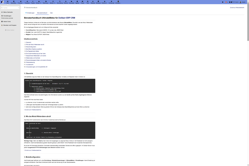

Benutzerhandbuch
Die Registerkarte Benutzerhandbuch der Modulkonfiguration zeigt ein vollständiges Handbuch (Funktionsweise, Einstellungen, Registerkarten, Cache, Wettercodes, Fehlerbehebung) in der Sprache des Benutzers an, mit Englisch als Rückfall.

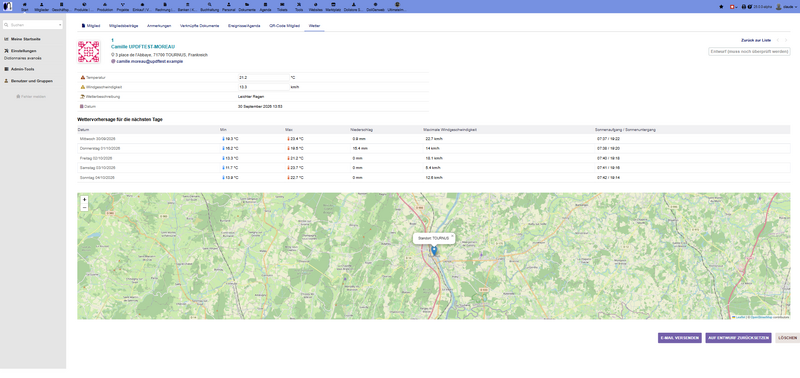

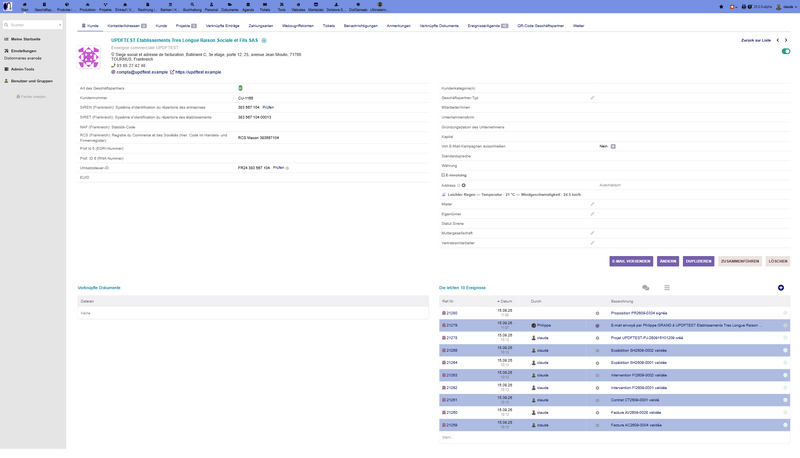

Das Modul fügt auf jeder Karte eines Dritten (Kunden, Interessenten, Lieferanten) eine Registerkarte Wetter hinzu, sofern das Objekt Dritter in der Einstellung Objekte, auf denen das Wetter angezeigt wird ausgewählt ist.
Beim Öffnen dieser Registerkarte führt Dolibarr folgende Schritte aus:
- Abrufen der Adresse (Postleitzahl + Stadt) von der Karte
- Geokodierung der Adresse über die API OpenStreetMap Nominatim, um GPS-Koordinaten zu erhalten
- Abfrage der API Open-Meteo für aktuelles Wetter und Vorhersagen
- Anzeige der Ergebnisse mit einer interaktiven Karte

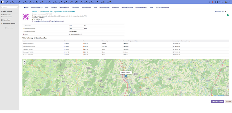

Angezeigte Informationen:
| Feld | Beschreibung |
| Temperatur | Aktuelle Temperatur in der konfigurierten Einheit (°C oder °F) |
| Windgeschwindigkeit | Windgeschwindigkeit in der konfigurierten Einheit (km/h, m/s, mph oder Knoten). Wird rot hervorgehoben, wenn der Warnschwellenwert überschritten wird |
| Wetterbeschreibung | Wetterlage (klarer Himmel, bedeckt, Regen, Schnee, Gewitter …) |
| Datum | Datum und Uhrzeit der letzten Beobachtung |
Wenn die Option Wetter auf der Karte anzeigen aktiviert ist, wird zusätzlich eine einzeilige Zusammenfassung (Piktogramm, Wetterlage, Temperatur und Wind) direkt auf der Karte angezeigt, ohne dass die Registerkarte Wetter geöffnet werden muss.
Vorhersage für die nächsten Tage
Unterhalb der aktuellen Daten zeigt eine Tabelle die Vorhersagen für die konfigurierte Anzahl von Tagen (standardmäßig 5 Tage, maximal 16). Jede Zeile enthält:
- Das Datum in der Zeitzone des Standorts
- Minimaltemperatur (Min.)
- Maximaltemperatur (Max.)
- Die in der Konfiguration aktivierten optionalen Spalten: Wetterbeschreibung, Niederschlag, max. Wind, Sonnenaufgang / Sonnenuntergang, max. UV-Index
Diese Tabelle kann über die Einstellung Vorhersagetabelle anzeigen vollständig ausgeblendet werden.
Interaktive Karte
Am unteren Rand wird eine interaktive OpenStreetMap-Karte (über Leaflet 1.9.4) angezeigt mit:
- Einer Markierung auf der Stadt des Dritten
- Einem Popup mit dem Namen des Standorts
- Verfügbarem Zoom +/−
- OpenStreetMap-Namensnennung gemäß der OSM-Richtlinie zur Nutzung von Kartenkacheln
Die anfängliche Zoomstufe und die Höhe des Blocks sind konfigurierbar. Die Karte kann deaktiviert werden, um jegliches Laden von einem externen CDN zu vermeiden.

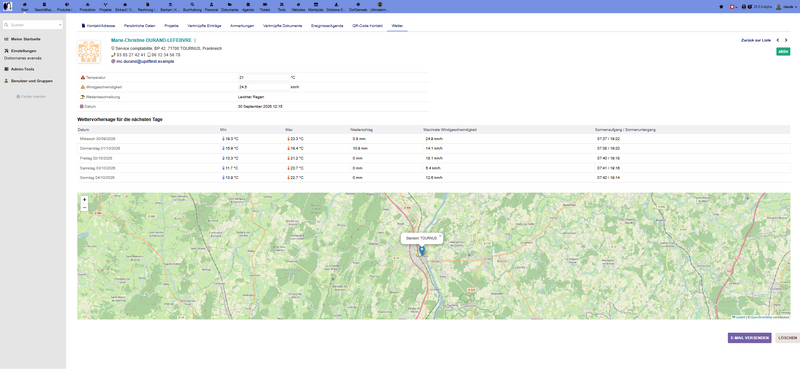

Registerkarte Kontakt
Dieselbe Registerkarte Wetter ist auf Kontakt-/Adresskarten verfügbar. Sie funktioniert identisch und verwendet die Adresse des Kontakts.

- Registerkarte Einstellungen: 14 Konfigurationsparameter ersetzen die zuvor fest codierten Werte (Einheiten, Vorhersage, Karte, externe Dienste, Cache, HTTP-Zeitüberschreitung)
- Konfigurierbare Einheiten: Temperatur in °C oder °F, Wind in km/h, m/s, mph oder Knoten, direkt an die Open-Meteo-API übergeben
- Windwarnung: konfigurierbarer Schwellenwert, oberhalb dessen die Windgeschwindigkeit rot hervorgehoben wird
- Konfigurierbare Vorhersage: Anzahl der Tage (1 bis 16) und optionale Spalten (Beschreibung, Niederschlag, max. Wind, Sonnenaufgang / Sonnenuntergang, UV-Index)
- Konfigurierbare Karte: anfänglicher Zoom, Blockhöhe und Möglichkeit, das Laden vom externen CDN vollständig zu deaktivieren
- Selbst hostbare Dienste: Die URLs von Nominatim und Open-Meteo können auf Ihre eigenen Instanzen verweisen
- E-Mail des technischen Kontakts: wird gemäß der Nominatim-Nutzungsrichtlinie im User-Agent-Header gesendet
- Vollständige Übersetzungen: Alle 5 Sprachen (fr, en, de, es, it) decken jetzt sämtliche Beschriftungen und Tooltips der Konfiguration ab
