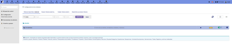

  1. Descargue el módulo desde DoliStore
  2. Descomprima y coloque la carpeta ultimatemeteo/ en htdocs/custom/
  3. Vaya a Inicio → Configuración → Módulos/Aplicaciones
  4. Localice UltimateMeteo en la sección AtooNet
  5. Active el módulo haciendo clic en el botón de la columna Activado
Activación del módulo UltimateMeteo en la sección AtooNet

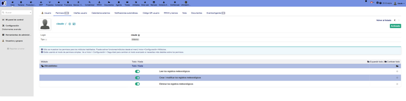

Configuración de permisos
Después de la activación, configure los permisos de acceso por grupo de usuarios en Inicio → Configuración → Usuarios y grupos → Grupos:
Permiso Descripción
Leer los registros meteorológicos Permite ver las pestañas de meteorología en las fichas
Crear / modificar los registros meteorológicos Permite iniciar una actualización de los datos
Eliminar los registros meteorológicos Permite eliminar registros meteorológicos
Permisos del módulo UltimateMeteo

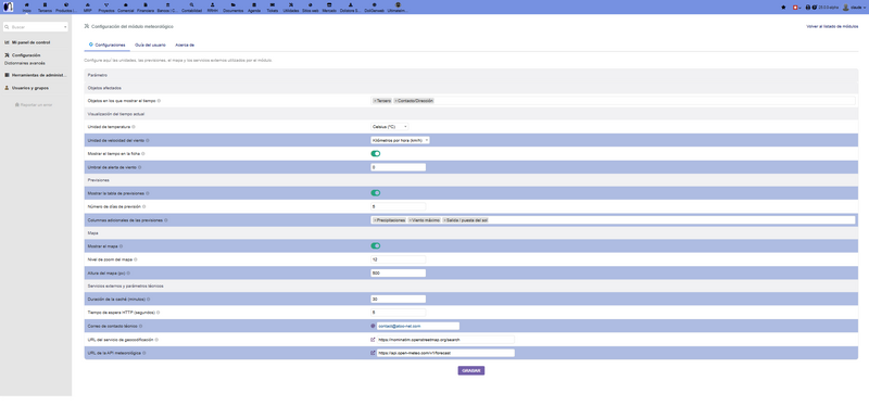

Parámetros del módulo
Desde la versión 24.0.1, la pestaña Parámetros de la página de configuración del módulo (Inicio → Configuración → Módulos/Aplicaciones → UltimateMeteo → icono de engranaje) agrupa todos los ajustes. Desde la versión 24.0.2, estos se distribuyen en cinco secciones.
Los valores predeterminados se establecen automáticamente al activar el módulo. Se conservan si el módulo se desactiva y posteriormente se vuelve a activar.
Pestaña Configuraciones de la configuración del módulo
Objetos afectados
Parámetro Valores Predeterminado Descripción
Objetos en los que mostrar la meteorología Tercero, Contacto, Miembro (selección múltiple) Los tres Determina las fichas de Dolibarr que reciben la pestaña Meteorología y, cuando corresponda, la línea de resumen en la ficha.
La opción Miembro solo se muestra si el módulo nativo Miembros está activado.
Nota: el cambio se aplica inmediatamente, al recargar la ficha correspondiente. No es necesario desactivar y volver a activar UltimateMeteo. Desmarcar un objeto oculta su pestaña e impide el acceso directo a la página correspondiente, pero no elimina ningún dato ya registrado.
Visualización de la meteorología actual
Unidad de temperatura Celsius / Fahrenheit Celsius Unidad solicitada a la API Open-Meteo y mostrada en la pestaña Meteorología. El cambio se aplica tanto a la meteorología actual como a la tabla de previsiones.
Unidad de velocidad del viento km/h, m/s, mph, nudos km/h Lo mismo para la velocidad del viento. La unidad nudos resulta útil para las actividades náuticas.
Mostrar la meteorología en la ficha Sí / No Sí Añade una línea de resumen meteorológico directamente en la ficha de los objetos seleccionados anteriormente, además de la pestaña Meteorología. Cada visualización de una ficha activa una llamada a las API externas, dentro de los límites de la caché.
Umbral de alerta de viento 0 a 300 0 Por encima de este valor, la velocidad del viento se resalta en rojo, tanto en la ficha como en la columna Viento máximo de las previsiones. El valor 0 desactiva la alerta.
Importante: el umbral de alerta se expresa en la unidad de viento seleccionada. Si cambia de km/h a mph, recuerde reajustar el umbral: no se realiza ninguna conversión automática.
Previsiones
Mostrar la tabla de previsiones Sí / No Sí Muestra u oculta la tabla de previsiones debajo de la meteorología actual.
Número de días de previsión 1 a 16 5 Número de días mostrados. Open-Meteo admite hasta 16 días, con una fiabilidad decreciente más allá de una semana.
Columnas adicionales de las previsiones lista de selección múltiple ninguna Columnas opcionales añadidas a las temperaturas mínima y máxima.
Las columnas opcionales disponibles son:
Columna Dato de Open-Meteo Utilidad
Descripción meteorológica weathercode Condición dominante del día, con pictograma
Precipitaciones precipitation_sum Precipitación acumulada del día, en mm
Viento máximo windspeed_10m_max Ráfaga máxima prevista; utiliza el umbral de alerta de viento
Salida / puesta del sol sunrise, sunset Franja horaria disponible para una intervención exterior
Índice UV máximo uv_index_max Exposición solar, útil para la seguridad de los equipos
Estas columnas no generan ninguna llamada adicional: se solicitan dentro de la misma consulta a la API Open-Meteo.
Mapa
Mostrar el mapa Sí / No Sí Muestra el mapa OpenStreetMap que localiza al tercero. Desactivarlo evita cargar la biblioteca Leaflet desde una CDN externa.
Nivel de zoom del mapa 1 a 19 12 1 corresponde al mundo entero y 19 al nivel de la calle.
Altura del mapa (px) 150 a 1200 500 Altura del bloque del mapa, en píxeles.
Servicios externos y parámetros técnicos
Duración de la caché (minutos) 1 a 1440 30 Periodo de validez de una medición antes de realizar una nueva llamada a la API. Un valor elevado reduce el número de llamadas a servicios externos.
Tiempo de espera HTTP (segundos) 1 a 60 5 Tiempo máximo de espera durante las llamadas a las API. Un valor demasiado elevado ralentiza la visualización de las fichas si un servicio no está disponible.
Correo electrónico de contacto técnico correo electrónico correo electrónico de la empresa Se envía en la cabecera User-Agent de las llamadas. La política de uso de Nominatim exige que sea posible identificar al operador. Si el campo está vacío, se utiliza el correo electrónico de la empresa configurado en Dolibarr.
URL del servicio de geocodificación url https://nominatim.openstreetmap.org/search Servicio que convierte la ciudad del tercero en coordenadas GPS. Puede apuntar a una instancia Nominatim autoalojada.
URL de la API meteorológica url https://api.open-meteo.com/v1/forecast Servicio que proporciona los datos meteorológicos. Puede apuntar a una instancia Open-Meteo autoalojada.
Nota: si uno de los dos campos de URL se deja vacío, el módulo utiliza automáticamente el servicio público correspondiente.
Caché de datos

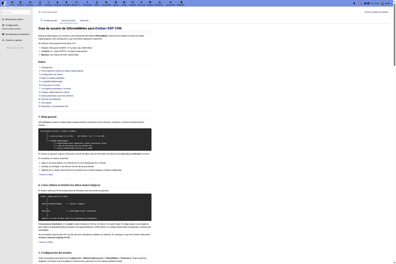

Guía del usuario
La pestaña Guía del usuario de la configuración del módulo muestra una guía completa (funcionamiento, parámetros, pestañas, caché, códigos meteorológicos, resolución de problemas) en el idioma del usuario, con el inglés como alternativa.
Pestaña Guía del usuario de la configuración del módulo

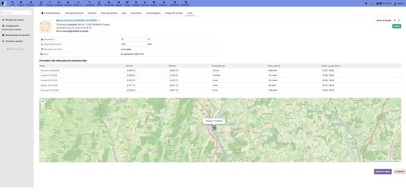

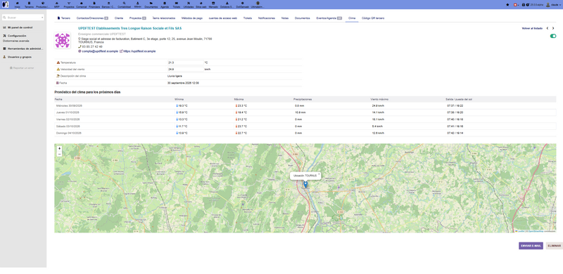

Pestaña Meteorología
El módulo añade una pestaña Meteorología a cada ficha de tercero (clientes, clientes potenciales, proveedores), si el objeto Tercero está marcado en el parámetro Objetos en los que mostrar la meteorología.
Al abrir esta pestaña, Dolibarr:
  1. Recupera la dirección (código postal + ciudad) registrada en la ficha
  2. Geocodifica la dirección mediante la API OpenStreetMap Nominatim para obtener las coordenadas GPS
  3. Consulta la API Open-Meteo para recuperar la meteorología actual y las previsiones
  4. Muestra los resultados con un mapa interactivo
Pestaña Meteorología en una ficha de tercero — meteorología actual, previsiones y mapa
La información mostrada es:
Campo Descripción
Temperatura Temperatura actual, en la unidad configurada (°C o °F)
Velocidad del viento Velocidad del viento, en la unidad configurada (km/h, m/s, mph o nudos). Se resalta en rojo si se supera el umbral de alerta
Descripción meteorológica Condición meteorológica (Cielo despejado, Cubierto, Lluvia, Nieve, Tormenta…)
Fecha Fecha y hora de la última observación

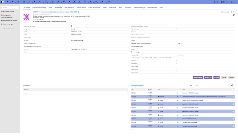

Si la opción Mostrar la meteorología en la ficha está activa, también se añade un resumen en una sola línea (pictograma, condición, temperatura y viento) directamente en la ficha, sin necesidad de abrir la pestaña Meteorología.
Resumen meteorológico en la ficha de un tercero
Previsión meteorológica de los próximos días
Debajo de los datos actuales, una tabla muestra la previsión para el número de días configurado (5 días de forma predeterminada, hasta 16). Cada línea incluye:
  • La fecha, en la zona horaria del lugar
  • La temperatura mínima (Mín.)
  • La temperatura máxima (Máx.)
  • Las columnas opcionales activadas en la configuración: descripción meteorológica, precipitaciones, viento máximo, salida / puesta del sol, índice UV máximo
Esta tabla puede ocultarse por completo mediante el parámetro Mostrar la tabla de previsiones.
Mapa interactivo
En la parte inferior de la página se muestra un mapa interactivo de OpenStreetMap (mediante Leaflet 1.9.4) con:
  • Un marcador situado en la ciudad del tercero
  • Una ventana emergente que indica el nombre de la localidad
  • Zoom +/− disponible
  • Atribución OpenStreetMap conforme a la política de uso de teselas de OSM
El nivel de zoom inicial y la altura del bloque son configurables, y el mapa puede desactivarse para evitar cualquier carga desde una CDN externa.

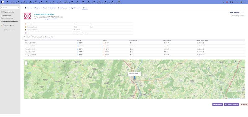

Pestaña Contacto
La misma pestaña Meteorología está disponible en las fichas de contactos/direcciones. Funciona de forma idéntica utilizando la dirección del contacto.
Pestaña Meteorología en una ficha de contacto

  • Pestaña Parámetros : 14 parámetros de configuración sustituyen los valores codificados de forma fija (unidades, previsiones, mapa, servicios externos, caché, tiempo de espera HTTP)
  • Unidades configurables : temperatura en °C o °F, viento en km/h, m/s, mph o nudos, enviados directamente a la API Open-Meteo
  • Alerta de viento : umbral configurable a partir del cual la velocidad del viento se resalta en rojo
  • Previsiones configurables : número de días (1 a 16) y columnas opcionales (descripción, precipitaciones, viento máximo, salida / puesta del sol, índice UV)
  • Mapa configurable : zoom inicial, altura del bloque y posibilidad de desactivar por completo la carga desde la CDN externa
  • Servicios autoalojables : las URL de Nominatim y Open-Meteo pueden configurarse para apuntar a sus propias instancias
  • Correo electrónico de contacto técnico : enviado en la cabecera User-Agent, conforme a la política de uso de Nominatim
  • Traducciones completas : los 5 idiomas (fr, en, de, es, it) cubren ahora todas las etiquetas y ayudas emergentes de la configuración

La meteorología no se muestra
Compruebe que la ficha del tercero, contacto o miembro contiene un código postal y una ciudad. La geocodificación necesita como mínimo una ciudad.
La pestaña Meteorología no aparece en una ficha
