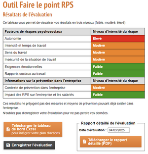

L'évaluation des risques psychosociaux (RPS) dans DigiRisk s'appuie sur l'outil «Faire le point» de l'INRS (outil 37, pour les entreprises de moins de 50 salariés ; l'outil 42 en est l'équivalent pour les entreprises de 50 salariés et plus). Le principe est simple: vous réalisez le questionnaire sur l'outil de l'INRS, vous en récupérez les résultats, puis vous les reportez dans DigiRisk pour les intégrer à votre Document Unique.
Étape 1 : réaliser l'évaluation sur l'outil de l'INRS
Rendez-vous sur l'outil en ligne «Faire le point» de l'INRS et répondez au questionnaire. Celui-ci passe en revue les grandes familles de facteurs de risques psychosociaux :
  • Intensité et temps de travail
  • Exigences émotionnelles
  • Autonomie
  • Rapports sociaux au travail
  • Conflits de valeurs
  • Insécurité de la situation de travail
À l'issue du questionnaire, l'outil génère un résultat pour chaque famille de facteurs ainsi qu'un rapport détaillé.
Attention
Étape 2 : récupérer les résultats
Relevez, pour chaque famille de facteurs, le niveau de risque obtenu (faible, modéré ou élevé). Ces niveaux serviront de base à la cotation dans DigiRisk.
Étape 3 : reporter les résultats dans DigiRisk
Depuis le Document Unique, ouvrez la fenêtre «Ajout d'un risque psychosocial». Pour chaque facteur de risque psychosocial, renseignez :
  • Cotation : sélectionnez le niveau correspondant au résultat de l'INRS - Faible, Modéré ou Élevé.
  • Description du Risque : précisez la nature du risque évalué.
  • Date de l'évaluation : indiquez la date à laquelle l'évaluation a été réalisée.
  • Actions de Prévention : décrivez les mesures de prévention associées.
Cochez les facteurs à intégrer (ou utilisez «Tout sélectionner»), puis cliquez sur «Ajouter les risques psychosociaux sélectionnés». Les risques sont alors ajoutés à votre Document Unique.
