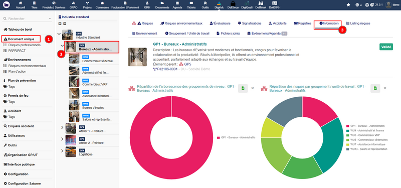

Onglets de la fiche entreprise
Lorsque je clique sur le nom de mon entreprise en haut de l'arborescence, différents onglets apparaissent.
"Informations"
"Affichage légal"
"Diffusion d'informations"
"Registre des accidents bénins"
"Listing risques"

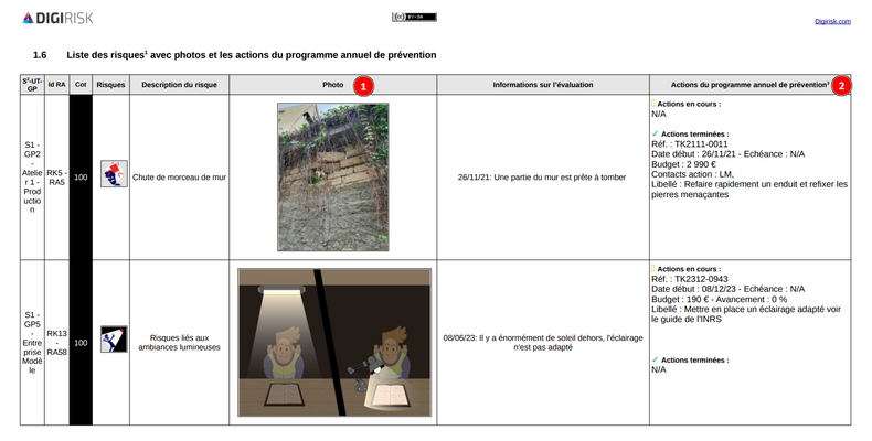

Cet onglet permet de générer différents listing de risques :
  • Listing de risques avec actions correctives
  • Listing de risques avec photos
  • Listing de risques avec documents
Détails sur les listings ici
Exemple sur les listings
Listing de risques
Listing avec photos
Listing avec photos

"Document Unique"
Cet onglet permet de générer le Document Unique
Détails sur l'impression du DU ici

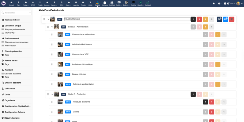

Gestion des unités de travail et des groupements (UT et GP)
Créer GP et UT
Pour créer une UT et un GP il suffit de se rendre dans "Document Unique" et de cliquer sur :
Numérotation des GP et UT
La numérotation est réalisée de facon croissante sans retour en arrière :
GP1, GP2, GP3, etc... GPn en cas de suppression d'un GPx le numéro ne sera plus jamais réatribué afin de conserver l'unicité des références.
Ce qui fait que si vous supprimez le GP3 puis vous créer un nouveau groupement il portera le numéro GP4 ! Le GP3 ne sera plus accessible.
Déplacer GP et UT
Modifier GP et UT
Aller dans l'onglet "Groupement/ Unité de travail" et cliquer sur Modifier
Détails ici

Le document fait la liste des risques du groupement et de tous les groupements et des unités de travail enfants.
Il existes 3 modèles différents permettant d'obtenir le listing des risques avec les détails associés.
Le document fait la liste des risques du groupement et de tous les groupements et des unités de travail enfants avec les photos associés.
Impression des listings des risques avec documents
Le document fait la liste des risques du groupement et de tous les groupements et des unités de travail enfants avec les photos ET les actions associés.

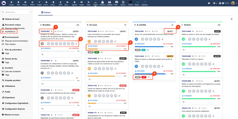

DigiRisk - PAPRIPACT (Plan d'actions)
Le PAPRIPACT (Programme Annuel de Prévention des Risques Professionnels et d'Amélioration des Conditions de Travail) est un document obligatoire. Il permet de gérer toutes les tâches/actions correctives liées aux risques. Les différents objets DigiRisk ont souvent un plan d'action dédié comme les plans de prévention, permis de feu, registres santé sécurité et accidents. On peut y assigner des personnes, suivre le temps, les budgets, etc...
Le plan d'action liés au Document Unique apporte une traçabilité complète des moyens mis en place et des actions réalisées pour réduire les risques.
Ajouter une tâche
Impression du PAPRIPACT
La gestion des PAPRIPACT peut être réalisé de 2 méthodes :
  • Méthode 1 : 1 Projet = 1 PAPRIPACT sans limite de temps
  • Méthode 2 : 1 Projet = 1 année civile ou fiscale = 1 PARPIPACT par exercice

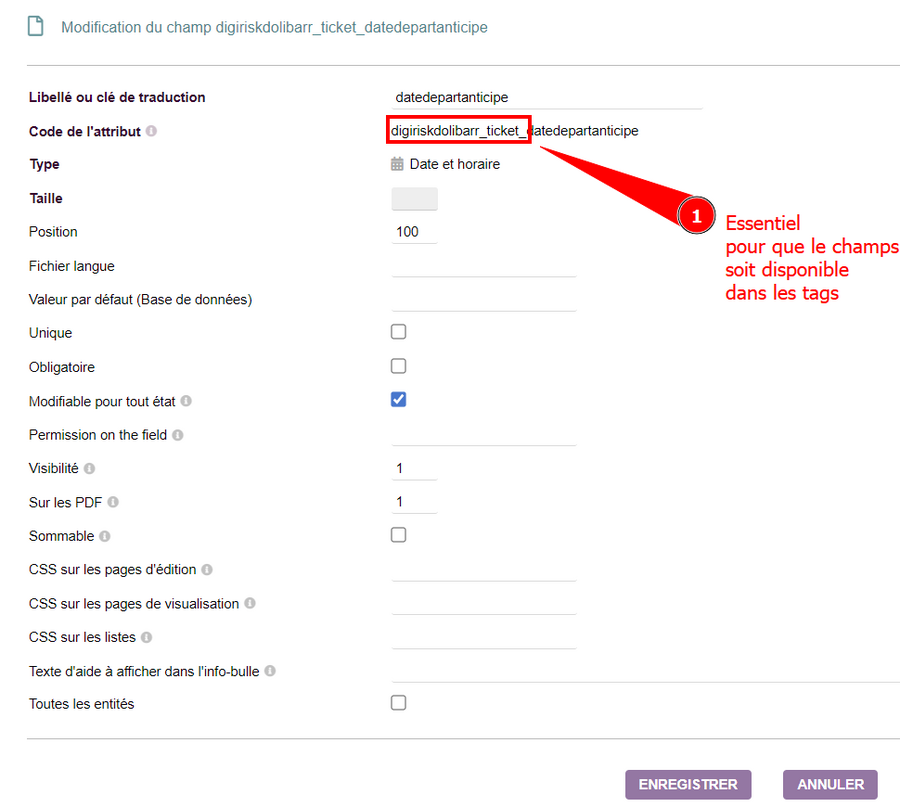

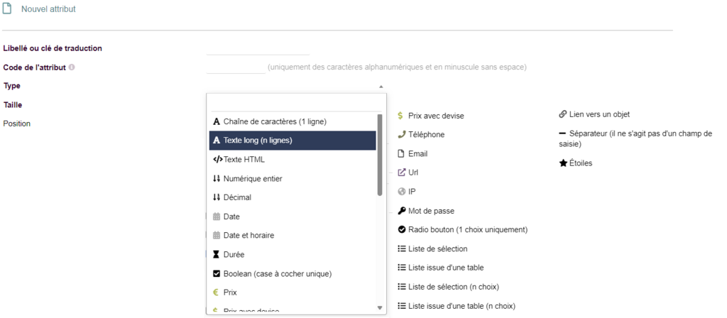

Personnalisation des interfaces avec le champs extrafields proposé par Dolibarr en natif
Les extrafields sont des champs personnalisables dans tous les objets de Dolibarr. Ils sont accessibles via la personnalisation des modules
Parametre-module-ticket
Les extrafields sont ici pour les champs personnalisables ici avec la code attribut "digiriskdolibarr_ticket_"
Extrafield possible et mise en place
parametrage des extrafields pour DigiRisk
Les types d'extrafields/Attribut disponible le 29/01/2026
Type d'attribut
Type d'attribut

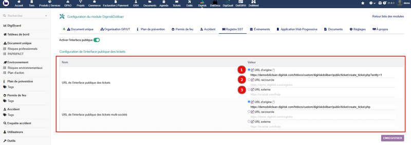

Les interfaces publiques pour avec le Multi-company (Plusieurs Établissements - SIRET)
Lien général pour tous les SIRET
Exemple : https://demodoli.digirisk.com/htdocs/custom/digiriskdolibarr/public/ticket/create_ticket.php?idmenu=8726
En cliquant sur "Interface publique" une nouvelle fenêtre s'ouvre. Si votre entreprise à choisi l'offre "Multi-company" la fenêtre affichera toutes les entités que vous possédez.
Lien unitaire pour un SIRET
Exemple : https://demodoli.digirisk.com/htdocs/custom/digiriskdolibarr/public/ticket/create_ticket.php?entity=1
On peut voir l'ajout du choix dans l'entité via la fonction "Entity=1"
Configuration et réglages l'interface publique
Détails pour la configuration ici

    Personnaliser ses documents
    Pour l'exemple, nous allons modifier une fiche d'unité de travail.
    Génération automatique des PDF
