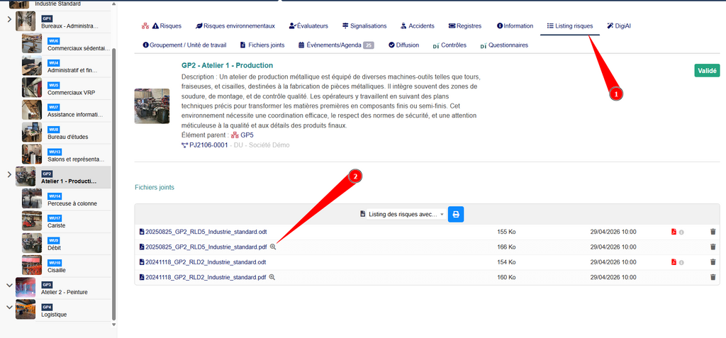

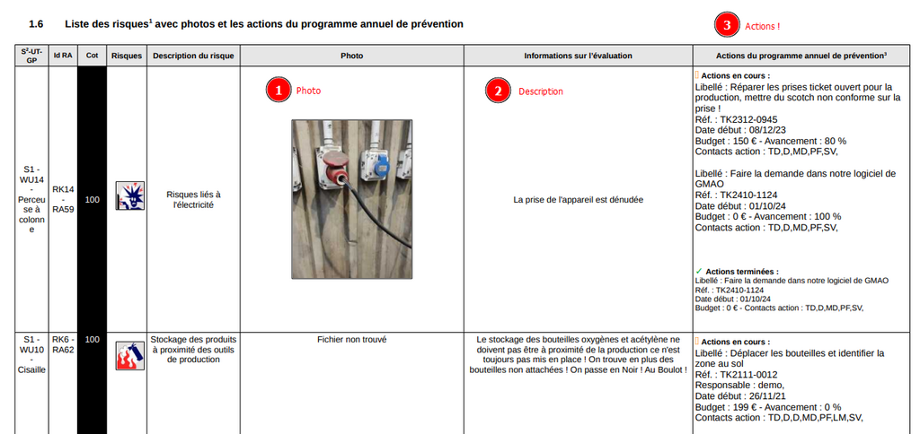

"Listing risques"
Cet onglet (Risques - PRO) permet de générer différents listing de risques :
  • Listing de risques avec actions correctives
  • Listing de risques avec photos
  • Listing de risques avec documents
Détails sur les listings ici
Exemple sur les listings
Listing de risques
Listing avec photos
Listing avec photos

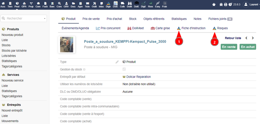

"Produits/Services"
Depuis la version 23.3.0, l'onglet Produits/Services d'un groupement ou d'une unité de travail permet d'y rattacher les produits et services du catalogue Dolibarr (machines, équipements, consommables) et de garder la trace de ce qui est réellement présent sur le poste. Un produit déjà rattaché n'est pas ajouté deux fois. Voir aussi la fiche d'instruction des produits.

Depuis les versions 23.5 à 23.7, le listing des risques en PDF est un véritable mini Document Unique du périmètre :
  • une couverture avec la « Synthèse du périmètre » : risques par niveau, actions en cours, en retard et terminées, registres et accidents ;
  • l'arborescence du périmètre et un lexique en tête du document ;
  • les accidents et les registres santé et sécurité du périmètre ;
  • la grille des critères de la méthode avancée et la roue des neuf principes de prévention ;
  • en option, la photo de l'élément en pleine page (un plan ou une carte du site, par exemple) ;
  • les masquages du plan d'actions (référence, responsable, date, budget) se choisissent à la génération, pré-cochés selon la configuration.
La colonne Photo n'apparaît que si une évaluation du périmètre porte une photo. Une fiche « tous les risques » regroupe aussi les risques propres, hérités et partagés d'un GP/UT.

DigiRisk - Fiche d'instruction pour les Produits / Équipements
Les produits et équipements de votre Dolibarr bénéficient d'une intégration renforcée avec DigiRisk afin de lier facilement la documentation technique, les consignes d'utilisation et l'évaluation des risques liés à une machine ou à un produit. Suite aux récentes améliorations, deux nouveaux onglets sont apparus sur les fiches Produits / Équipements : l'onglet Fiche d'Instruction et l'onglet Risques.
L'onglet "Fiche d'Instruction"
Cet onglet permet de construire de manière détaillée la fiche d'instruction d'un équipement ou d'un produit, en regroupant toutes les consignes nécessaires à son exploitation en toute sécurité. Les informations sont organisées selon les items suivants (chacun disposant d'un champ d'édition dédié) :
  • DESCRIPTION & CARACTÉRISTIQUES : Vous permet de lister les spécifications techniques, les propriétés physiques, ou encore le rôle de l'équipement dans le processus de production.
  • SÉCURITÉ : Espace dédié pour recenser les consignes de sécurité obligatoires, les interdictions, les bons réflexes, et les Équipements de Protection Individuelle (EPI) requis lors de l'utilisation.
  • MODE D'EMPLOI SIMPLIFIÉ : Instructions étape par étape, claires et rapides, destinées aux opérateurs pour la manipulation courante.
  • QUALIFICATION & HABILITATION : Permet de préciser les formations, permis ou habilitations indispensables pour être autorisé à utiliser ce matériel.
  • HYGIÈNE & NETTOYAGE : Procédures de nettoyage, précautions sanitaires et produits d'entretien à utiliser (ou à proscrire).
  • MAINTENANCE & CONTRÔLES : Actions de maintenance de premier niveau, périodicité des vérifications (VGP, révisions) et points de contrôle quotidiens.
L'onglet "Risques"
Le second onglet, nommé Risques, fait le lien direct avec votre évaluation des risques. Il vous permet de :
Réaliser l'analyse des risques spécifique à ce produit ou à cette machine. Identifier les catégories de danger inhérentes à l'équipement (ex: risque mécanique, risque chimique, etc.). Définir les protections et mesures de prévention associées. Ajouter des photographies d'illustration pour chaque risque identifié, rendant la compréhension immédiate pour les utilisateurs.
Génération et Impression du PDF
Une fois les informations complétées dans ces deux onglets, il est possible de générer automatiquement un document PDF de présentation de la fiche d'instruction.
Le document généré (via le modèle FI_DigiRisk) synthétise l'ensemble des données saisies (caractéristiques, consignes, EPI, etc.) de façon très visuelle. Il est pensé pour être imprimé et affiché directement sur le poste de travail ou à proximité de la machine, afin que le personnel ait accès aux informations de sécurité et d'utilisation en un clin d'œil.
Chaque chapitre de la fiche d'instruction est configurable depuis la page de configuration Produit de DigiRisk : libellé, icône, couleur et description par défaut. Le PDF reprend dynamiquement les risques et protections ainsi que l'image du produit. Les produits se rattachent aussi aux GP/UT via l'onglet Produits/Services.

C'est aussi dans l'onglet Document Unique que se règle la synthèse publique des risques.
Toujours dans l'onglet Document Unique, je peux gérer les différentes configurations des risques, les différentes options sont les suivantes :
  • Activer le champ description du risque.
  • Activer la modification de la catégorie d'un risque existant (ne peut être modifié par défaut).
  • Permettre de déplacer les risques d'un groupement ou d'une unité de travail à un(e) autre.
  • Activer le tri automatique des risques par évaluation dans les listings.
  • Préremplir la description du risque avec le nom de la catégorie.
  • Afficher la provenance des risques dans les documents (Document Unique, Groupement, Unités de travail, Listing des risques avec actions et avec photos etc.).
  • Afficher tous les éléments parents d'un risque dans la liste des risques et dans les documents.
  • Activer et attribuer les tags/catégories natifs de Dolibarr aux risques et les afficher - à manipuler avec précaution.
  • Afficher les risques hérités dans les documents de Digirisk.

  • Onglet Plan d'action (1) : projet lié aux tâches des risques (2), historique des modifications (3), PAPRIPACT par année (4), affichage du Kanban (5), options des tâches (6) illustrées par un exemple (7)
