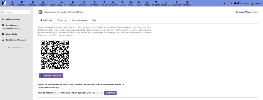

Reiter „QR-Codes“ (freier Generator)
Dieser Reiter ist ein QR-Code-Generator auf Abruf: der hier erzeugte QR-Code ist mit keinem Dolibarr-Datensatz verknüpft und kann beliebige Inhalte codieren.
| Feld | Beschreibung |
| Geben Sie hier die Daten ein, die im QR-Code codiert werden sollen | Der zu codierende Inhalt: URL, E-Mail-Adresse, Telefonnummer, Freitext… |
| Qualität | Fehlerkorrekturstufe: • Niedrig (L, ≈ 7 %): kompaktester QR-Code • Mittel (M, ≈ 15 %): üblicher Einsatz • Mittel-Hoch (Q, ≈ 25 %): gute Widerstandsfähigkeit • Hoch (H, ≈ 30 %): sehr widerstandsfähig gegen Verschmutzung und Kratzer |
| Größe | 1 bis 10 Pixel pro QR-Code-Modul |
| Schaltfläche ERZEUGEN | Erzeugt und zeigt den QR-Code an |
| Schaltfläche ETIKETT DRUCKEN | Öffnet den QR-Code auf einem Etikett von 120 × 57 mm (siehe Etikettendruck) |

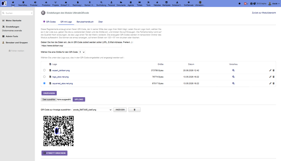

Reiter „QR mit Logo“
Dieser Reiter erzeugt einen freien QR-Code mit einem Logo in der Mitte. Die erzeugten QR-Codes werden im temporären Ordner des Moduls aufbewahrt und können erneut angezeigt, gedruckt oder gelöscht werden.
| Element | Beschreibung |
| Geben Sie hier die Daten ein, die im QR-Code codiert werden sollen | URL oder zu codierender Inhalt |
| Größe | 2 bis 10, steuert die Bildauflösung |
| Logo-Tabelle | In documents/mycompany/logos/ verfügbare Logos, mit Größe, Datum, Vorschau (Lupe), Umbenennen und Löschen. Das Optionsfeld wählt das einzubettende Logo
| Schaltfläche ERZEUGEN | Erzeugt den QR-Code mit dem gewählten Logo |
| UPLOAD | Fügt ein neues Logo hinzu (PNG empfohlen) |
| QR-Code zur Anzeige auswählen + ANZEIGEN | Zeigt einen zuvor erzeugten QR-Code erneut an |
| Symbol Papierkorb | Löscht den gewählten QR-Code nach Bestätigung |
| Schaltfläche ETIKETT DRUCKEN | Druckt den angezeigten QR-Code auf ein Etikett von 120 × 57 mm |
- Hinweis: die Fehlerkorrektur wird auf Hoch erzwungen, da das Logo einen Teil der Matrix verdeckt.

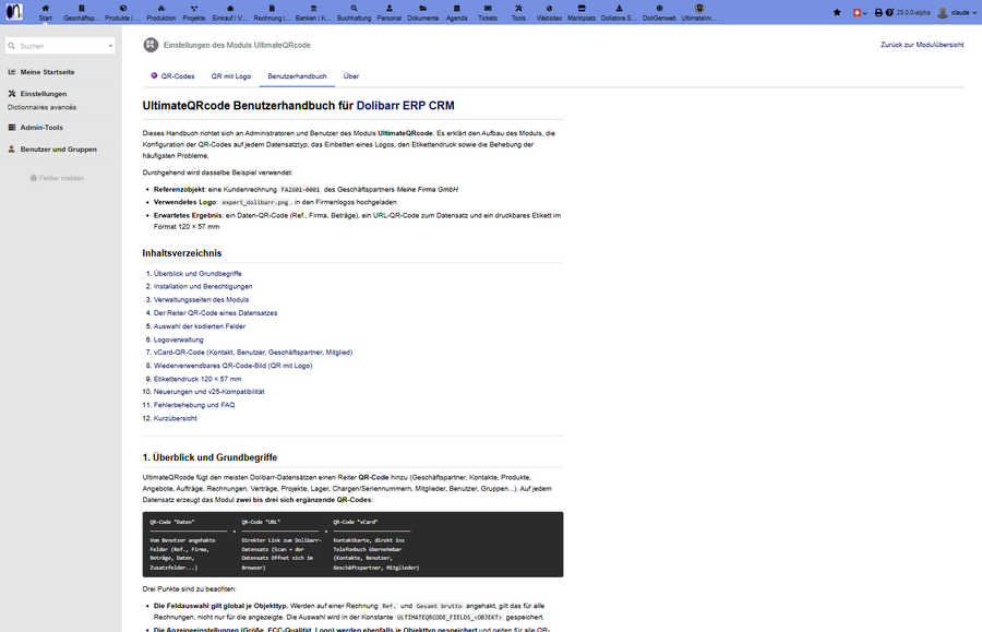

Reiter „Benutzerhandbuch“
Das vollständige Benutzerhandbuch ist direkt in Dolibarr lesbar, in der Sprache des Benutzers (Französisch, Englisch, Deutsch, Spanisch oder Italienisch).

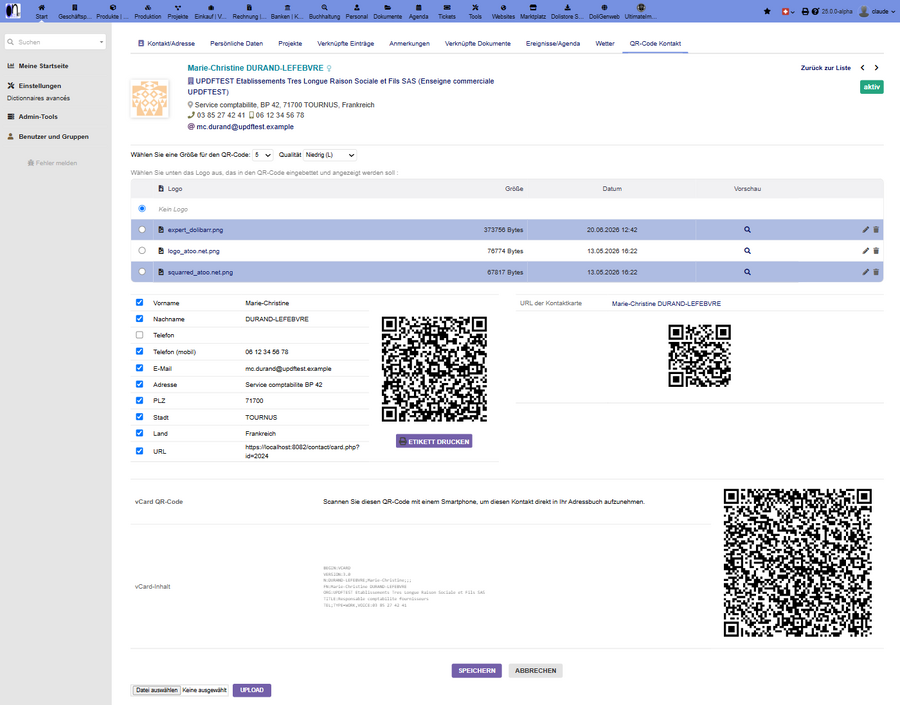

Verwendung in den Datensätzen
Das Modul fügt den Datensätzen der folgenden 16 Objekte einen Reiter QR-Code hinzu:
| Objekt | Hinzugefügter Reiter | vCard-QR-Code |
| Partner | QR-Code | Ja |
| Kontakt / Adresse | QR-Code | Ja |
| Benutzer | QR-Code | Ja |
| Mitglied | QR-Code | Ja |
| Benutzergruppe | QR-Code | |
| Produkt / Leistung | QR-Code | |
| Charge / Seriennummer | QR-Code | |
| Lager | QR-Code | |
| Angebot | QR-Code | |
| Kundenauftrag | QR-Code | |
| Lieferantenbestellung | QR-Code | |
| Kundenrechnung | QR-Code | |
| Lieferantenrechnung | QR-Code | |
| Vertrag | QR-Code | |
| Serviceauftrag | QR-Code | |
| Projekt | QR-Code |
Gemeinsamer Aufbau des Reiters QR-Code
Jeder Reiter QR-Code ist in fünf Bereiche gegliedert.
Bereich 1 — Einstellungsleiste
Oben im Reiter lässt sich in einer Einstellungsleiste wählen:
| Einstellung | Beschreibung |
| Größe | Auflösung des QR-Codes, 2 bis 10 Pixel pro Modul |
| Qualität | Fehlerkorrektur: Niedrig (L), Mittel (M), Mittel-Hoch (Q) oder Hoch (H) |
| Logo | In der Mitte des QR-Codes eingebettetes Logo, gewählt in der Tabelle von Bereich 2 |
- Hinweis: sobald ein Logo gewählt ist, wird die Qualität auf Hoch (H) erzwungen und neben dem Auswahlfeld erscheint der Vermerk (Mit Logo auf Hoch erzwungen).
Diese Einstellungen werden pro Objekttyp gespeichert (Rechnungen, Angebote, Aufträge…) und gelten für alle QR-Codes des Reiters.
Bereich 2 — Logo-Auswahltabelle
Die Tabelle listet die Logos des Ordners documents/mycompany/logos/ auf:
| Spalte | Beschreibung |
| Optionsfeld | Wählt das Logo oder „Kein Logo“ |
| Logo | Dateiname |
| Größe | Dateigröße in Byte |
| Datum | Datum des Uploads |
| Vorschau | Lupe zum Anzeigen des Logos |
| Aktionen | Umbenennen und Löschen |
Ein Formular unten auf der Seite lädt neue Logos hoch.
- Sicherheit: ist das Logo für die Kapazität des QR-Codes zu groß, erzeugt das Modul den QR-Code ohne Logo, statt einen Fehler auszulösen, und vermerkt den Vorfall im Dolibarr-Protokoll.
Bereich 3 — Daten-QR-Code
Sie wählen die zu codierenden Felder durch Ankreuzen:
- das Kontrollkästchen nimmt das Feld auf oder schließt es aus;
- die mittlere Spalte zeigt die Bezeichnung und den aktuellen Wert des Feldes (ausgegraut, wenn nicht angekreuzt);
- der erzeugte QR-Code erscheint neben der Tabelle, mit oder ohne Logo, zusammen mit der Schaltfläche ETIKETT DRUCKEN.
Verfügbare Felder je Objekt:
| Objekt | Verfügbare Felder |
| Partner | Firma, Adresse, PLZ, Ort, Land, Telefon, E-Mail, URL |
| Kontakt | Vorname, Nachname, Telefon, Mobiltelefon, E-Mail, Adresse, PLZ, Ort, Land, URL |
| Benutzer | Login, Vorname, Nachname, Telefon, Mobiltelefon, E-Mail, Adresse, PLZ, Ort, Land, URL |
| Mitglied | Vorname, Nachname, Telefon, Privattelefon, E-Mail, Adresse, PLZ, Ort, Land, URL |
| Benutzergruppe | Gruppenname, Beschreibung, URL |
| Produkt / Leistung | Ref., Bezeichnung, Beschreibung, Preis netto, Preis brutto, Barcode, Gewicht, Volumen, URL |
| Charge / Seriennummer | Charge/Seriennr., Verbrauchsdatum, Mindesthaltbarkeitsdatum, URL |
| Lager | Bezeichnung, Kurzname des Lagerorts, Beschreibung, Adresse, PLZ, Ort, Land, URL |
| Angebot | Ref., Kundenref., Firma, E-Mail, Telefon, Datum, Gültig bis, Gesamt netto, Gesamt brutto, Öffentliche Notiz, URL |
| Kundenauftrag | Ref., Kundenref., Firma, E-Mail, Telefon, Datum, Gesamt netto, Gesamt brutto, Öffentliche Notiz, URL |
| Lieferantenbestellung | Ref., Lieferantenref., Firma, E-Mail, Telefon, Datum, Gesamt netto, Gesamt brutto, Öffentliche Notiz, URL |
| Kundenrechnung | Ref., Kundenref., Firma, E-Mail, Telefon, Rechnungsdatum, Zahlungsfrist, Gesamt netto, Gesamt brutto, Öffentliche Notiz, URL |
| Lieferantenrechnung | Ref., Lieferantenref., Firma, E-Mail, Telefon, Rechnungsdatum, Zahlungsfrist, Gesamt netto, Gesamt brutto, Öffentliche Notiz, URL |
| Vertrag | Ref., Kundenref., Lieferantenref., Firma, E-Mail, Telefon, Vertragsdatum, Öffentliche Notiz, URL |
| Serviceauftrag | Ref., Firma, E-Mail, Telefon, Datum, Beschreibung, URL |
| Projekt | Ref., Projektbezeichnung, Firma, E-Mail, Telefon, Startdatum, Enddatum, Öffentliche Notiz, URL |
- Hinweis: die im Datensatz ausgefüllten Zusatzfelder werden automatisch in die Liste aufgenommen, in der Form Zusatzfeld : Bezeichnung. Von anderen Modulen angelegte Zusatzfelder werden ignoriert.
Bereich 4 — QR-Code der Datensatz-URL
Rechts (oder je nach Bildschirmbreite unter der Tabelle) zeigt der Reiter:
- die Bezeichnung der Datensatz-URL, gefolgt von einem Link zum Datensatz;
- einen zweiten QR-Code mit der direkten URL des Datensatzes, ebenfalls als Etikett druckbar;
- unten auf der Seite die Schaltflächen SPEICHERN und ABBRECHEN.

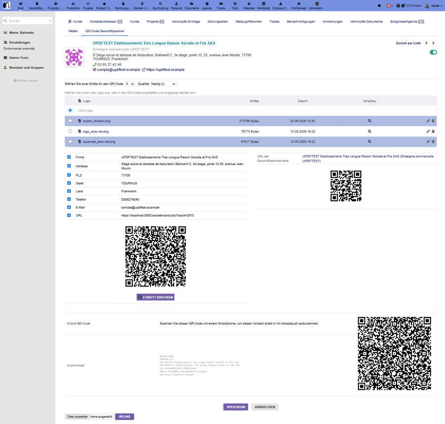

Bereich 5 — vCard-QR-Code (Partner, Kontakt, Benutzer, Mitglied)
Die Datensätze Partner, Kontakt, Benutzer und Mitglied zeigen zusätzlich einen vCard-QR-Code. Mit einem Smartphone gescannt, bietet er an, den Kontakt direkt ins Adressbuch zu übernehmen. Der codierte vCard-3.0-Inhalt wird im Klartext neben dem QR-Code angezeigt.

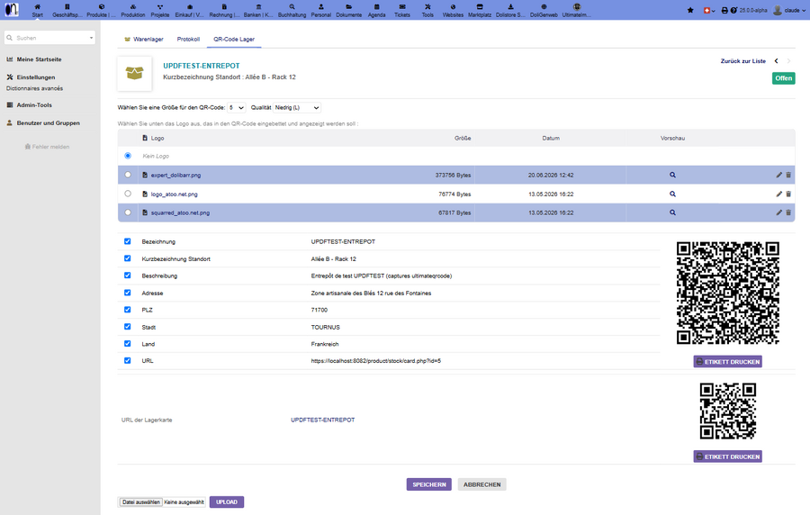

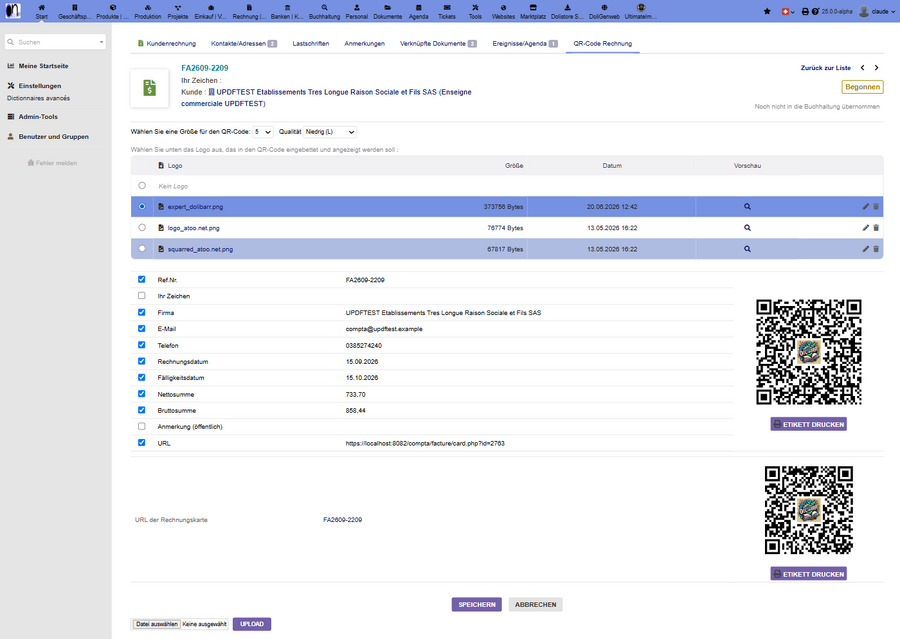

Kundenrechnung
Beispiel einer Kundenrechnung: Ref., Firma, E-Mail, Telefon, Rechnungsdatum, Zahlungsfrist, Gesamt netto, Gesamt brutto und URL sind angekreuzt. Das Logo expert_dolibarr.png ist in der Mitte beider QR-Codes eingebettet, die Qualität ist auf Hoch (H) erzwungen.

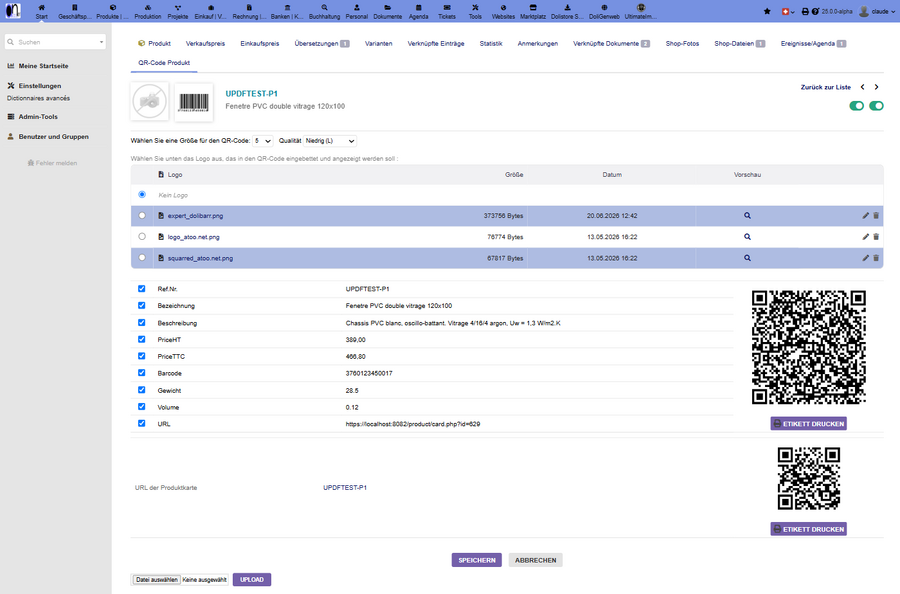

Produkt
Bei einem Produkt kann der QR-Code Referenz, Bezeichnung, Preise, Barcode, Gewicht und Volumen codieren: praktisch für die Regal- oder Lagerkennzeichnung.
Lager
Nützlich, um Lagerorte physisch zu kennzeichnen. Das Feld Kurzname des Lagerorts gibt den Bereich an (Gang, Regal…).
