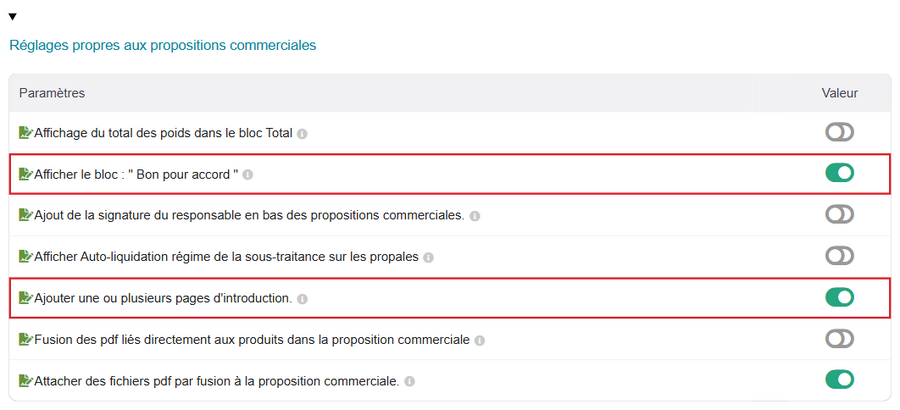

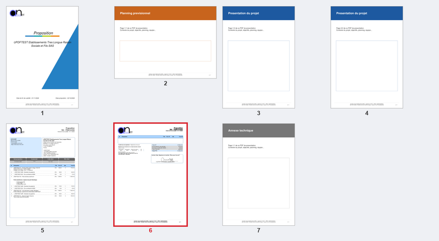

Activez Ajouter une ou plusieurs pages d'introduction (ULTIMATE_PDF_PROPAL_ADD_NEW_PRESENTATION_PAGES) sur la page Devis du module. Le PDF du devis s'organise alors ainsi :
Ordre Pages Où les régler
1 Page de couverture Édition du Design, bloc Configuration du corps du document
2 Pages de présentation propres au devis Fiche du devis, colonne Position = Avant la proposition (présentation)
3 Le devis : en-tête, lignes, totaux et cadre « Bon pour accord » —
4 Annexes : fichiers fusionnés après le devis, fiches techniques des produits, CGV Fiche du devis (Après la proposition), page Devis, page Options
Exemple de devis signé : couverture (1), pages de présentation (2 à 4), devis (5 et 6), annexe technique (7). La signature est apposée sur la page 6, celle du cadre « Bon pour accord »

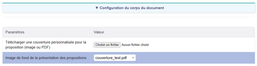

Choisir la couverture. Dans l'édition du Design, dépliez le bloc Configuration du corps du document :
  • la liste Image de fond de la présentation des propositions propose les quatre fonds fournis (bleu, cyan, vert, orange) et les couvertures que vous avez envoyées ;
  • le champ Télécharger une couverture personnalisée pour la proposition (image ou PDF) ajoute une couverture à cette liste. Un PDF est rangé dans proposals/cover : seule sa première page est utilisée, étirée sur toute la page.
Le module imprime par-dessus la couverture le logo de la société, le titre du document, le nom du destinataire, la date du devis et sa date de fin de validité : choisissez une couverture sur laquelle ces zones restent lisibles.
Édition du Design : choix de la couverture dans le bloc « Configuration du corps du document »

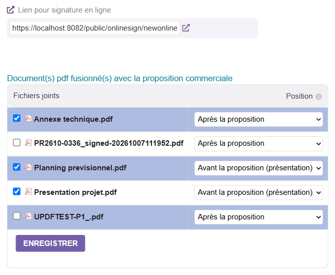

Ajouter des pages de présentation à un devis.
  1. Joignez le PDF au devis (onglet Fichiers joints).
  2. Sur la fiche du devis, dans le bloc Document(s) pdf fusionné(s) avec la proposition commerciale, cochez le fichier, choisissez Avant la proposition (présentation) dans la colonne Position, puis cliquez sur Enregistrer.
  3. Régénérez le PDF du devis.
Fiche du devis : lien pour signature en ligne, et fichiers fusionnés avant (présentation) ou après la proposition
Plusieurs fichiers sont insérés dans l'ordre de la liste, c'est-à-dire l'ordre alphabétique de leurs noms : préfixez-les (1-, 2-...) pour imposer un ordre. Chaque page importée, avant comme après le devis, garde son format et son orientation et reçoit le pied de page du devis (mentions de la société et numéro de page « n / total »).

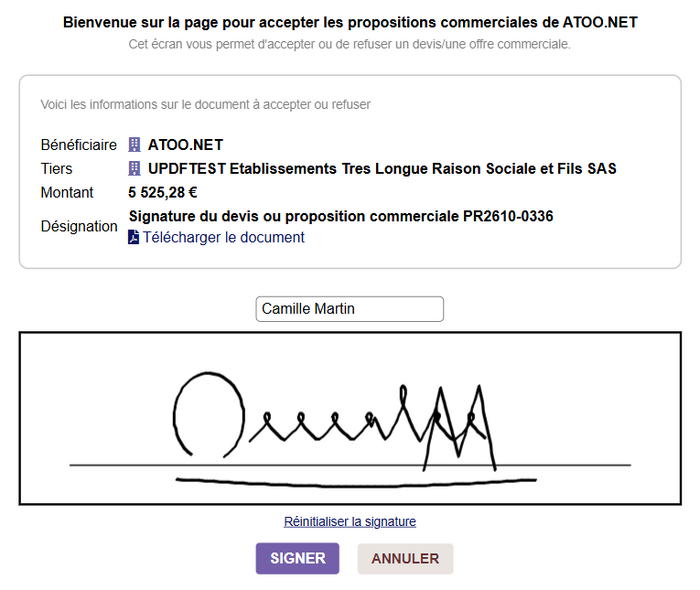

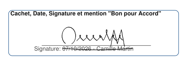

Signature en ligne du client
Le client signe le devis depuis une page web, sans l'imprimer : sa signature est apposée dans le cadre « Bon pour accord » du PDF et le devis passe au statut Signé.
Mise en place
  1. Dans Configuration > Modules > Propositions commerciales, activez Autoriser la signature en ligne (option du cœur Dolibarr, PROPOSAL_ALLOW_ONLINESIGN).
  2. Sur la page Devis du module, activez Afficher le bloc : « Bon pour accord » (ULTIMATEPDF_PDF_PROPAL_USE_ELECTRONIC_SIGNING). Le devis imprime alors sous les totaux un cadre « Cachet, Date, Signature et mention "Bon pour Accord" ».
  3. Validez le devis et générez son PDF avec le modèle ultimatepropale_propal.
Page Devis du module : cadre « Bon pour accord » et pages d'introduction
Envoyer le lien au client. La fiche du devis validé affiche le bloc Lien pour signature en ligne. Copiez-le dans votre e-mail, ou utilisez la variable __ONLINE_SIGN_URL__ dans un modèle d'e-mail. Le client ouvre la page, consulte le PDF, clique sur Accepter la proposition, saisit son nom, trace sa signature et valide. Dolibarr enregistre alors un nouveau fichier REF_signed-AAAAMMJJHHMMSS.pdf à côté du PDF d'origine, qui reste inchangé.
Page publique de signature : le client saisit son nom, trace sa signature et valide
Sur quelle page la signature est-elle apposée ? Sur la page qui porte le cadre « Bon pour accord », et seulement celle-là. À chaque génération, le modèle inscrit le numéro de cette page dans les propriétés du PDF (mot-clé PAGESIGN=n), que la page de signature de Dolibarr lit. La couverture et les pages de présentation placées avant le devis sont comptées. Les annexes placées après (fichiers fusionnés, fiches techniques, CGV) ne déplacent jamais la signature. Exemple : couverture, deux pages de présentation, devis de deux pages, annexe technique et CGV donnent PAGESIGN=5, quelle que soit la longueur des annexes.
Cadre « Bon pour accord » du PDF signé : signature, date et nom du signataire

Les pages de présentation n'apparaissent pas dans le PDF Option des pages d'introduction désactivée, ou fichier non coché sur la fiche du devis, ou position non enregistrée
