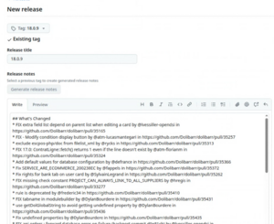

Créer la release sur github
Pour créer la release sur github il suffit d'aller sur le tag, par exemple https://github.com/Dolibarr/dolibarr/releases/tag/18.0.7 (nous avons appris à faire une release lors de la 18.0.7) et là vous pouvez voir en haut à droite un bouton "Create release from tag" ... tout simplement !
Mettre "18.0.7" dans le titre Choisir 18.0.6 dans la liste déroulante du tag précédent et cliquer sur le bouton pour générer le changelog automatiquement. Patienter le temps que le texte se génère.
