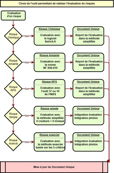

Avant d'ajouter un risque, il faut bien choisir la méthode d'évaluation en fonction du risque voici un arbre décisionnel :
Workflow-choix-methode-evaluation-1.0.0
