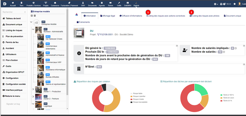

DigiRisk - Document Unique
Création UT et GP
Pour créer une UT et un GP il suffit de se rendre dans "Document Unique" et de cliquer sur : DigiRisk - GP UT.png

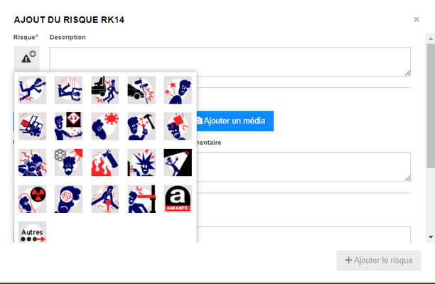

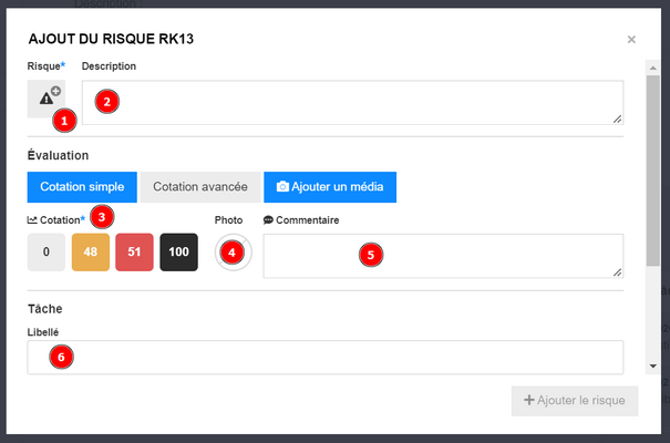

Évaluation des Risques
Pour créer un risque il faut cliquer sur cette vignette : Bouton créer risque - DigiRisk.png Ensuite l'interface ci-dessous s'affichera.
  • Les risques
La version 9.11 apporte des nouveautés pour les risques, 2 nouvelles catégories de risques : "Risques liés aux vibrations" et "Risques de heurt, de cognement" ainsi que de nouveaux pictogrammes pour tous les risques.
  • Méthode simplifiée
  • Méthode Evarisk basée sur la méthode de Kinney
Ajout de photo

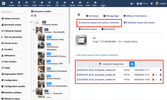

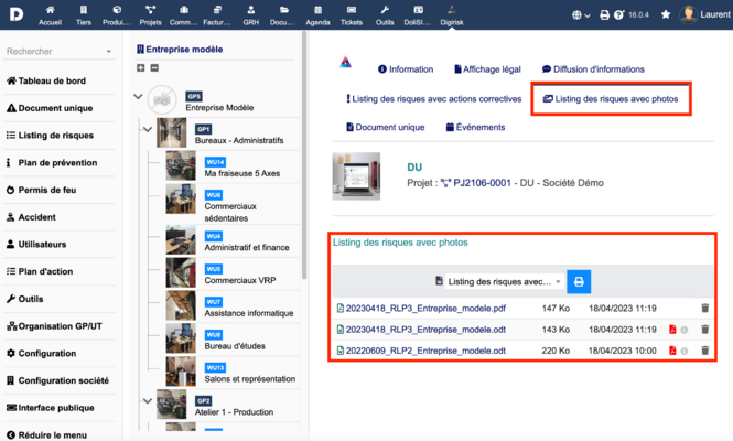

Impression du Document Unique
L’affichage public du document unique ainsi que de l’affichage légal est obligatoire.
Un standard DigiRisk vous permet de générer le Document Unique dans cet écran :
Etape 1 : Informations sur l'audit Document Unique
  1. Date de début d'audit
  2. Date de fin d'audit
  3. Destinataire
  4. Méthode
  5. Sources
  6. Remarque sur l'audit
  7. Enregistrer
Etape 2 : Génération du Document Unique
  1. Cliquez sur générer
  2. Télécharger le fichier de votre choix
Une fois activé, chaque document généré sera disponible en PDF.
Si vous avez installé la bibliothèque office sur votre serveur vous pouvez le générer directement au format *.pdf, par défaut cette fonction est disponible sur les serveurs d'evarisk.com !
Vous pouvez configurer votre serveur ou votre poste ici : https://wiki.documentfoundation.org/Documentation/System_Requirements#LibreOffice_on_other_OSes
Le document fait la liste des risques du groupement et de tous les groupements et des unités de travail enfants.

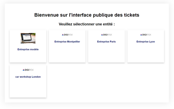

Interface publique des registres santé sécurité
L’interface publique des registres (Tickets) fait son apparition dans la version 9.8.1. Elle permet maintenant de créer des tickets plus facilement.
En cliquant sur "Interface publique" une nouvelle fenêtre s'ouvre. Si votre entreprise à choisi l'offre "Multi-company" la fenêtre affichera toutes les entités que vous possédez.

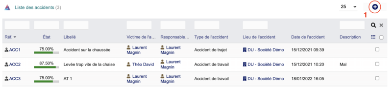

Qu'est-ce qu'un accident bénin et un presque accident ?
Les accidents bénins désignent « une situation vécue par un salarié sur le lieu d’exercice de son travail, notifié dans son contrat ; n’ayant entraîné aucune interruption de travail, même temporaire ; ayant nécessité des soins médicaux légers dispensés immédiatement et sur place. »

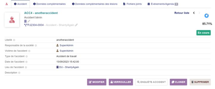

Les accidents sur DigiRisk
On y retrouve :
  • Le lieu de l’accident
DigiRisk vous permet de remplir des données complémentaires telles que :
  • Conséquences
  • Rapport de police
  • Personne avisée
  • Enquête accident

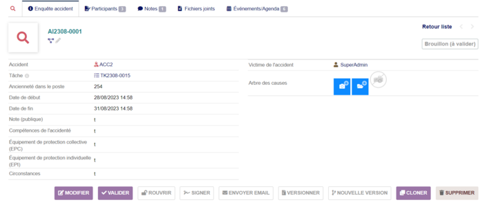

Les enquêtes accidents
Il est possible de créer une enquête accident contenant les informations nécessaires demandées par le CERFA n° 12758*01.
Comment créer une enquête accident ?
Les nouvelles versions
Le versionnage nous permet de générer un document avec toutes les informations qui ont été renseignées dans l'enquête.
Une fois mon enquête validée, j'ai terminé la première étape du workflow. Ce workflow est séparé en trois étapes:
  • valider l'enquête accident (données de l'enquête remplies)
  • versionner l'enquête accident (enquête validée, signée puis versionnée)
  • nouvelle version de l'enquête accident (gestion des nouvelles versions
Si de nouvelles versions doivent être créées par la suite il est possible de continuer ces étapes indéfiniment en conservant les anciennes versions dans les documents générés.
