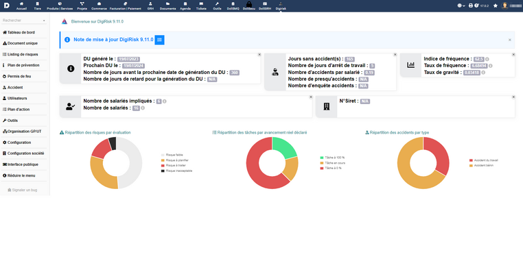

Accueil
  • Il comprend les indicateurs suivants :
    • La dernière date de génération et la prochaine
    • Le nombre de jours sans accidents, arrêt de travail et le nombre d’accidents, presqu’accidents et d’enquête accidents.
    • L’indice et le taux de fréquence
    • Le nombre de salariés et de salariés impliqués
    • La répartition des risques par cotation
    • La répartition des tâches par avancement réel déclaré
    • La répartition des accidents par type ( accident du travail et bénin)
Si vous ne souhaitez pas les garder il suffit de cliquer sur la croix du bloc en question.

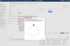

Les enquêtes accidents
Il est possible de créer une enquête accident contenant les informations nécessaires demandées par le CERFA n° 12758*01.
Comment créer une enquête accident ?
Les nouvelles versions
Une fois mon enquête validée, j'ai terminé la première étape du workflow. Ce workflow est séparé en trois étapes:
  • la modification des informations (données de l'enquête remplies)
  • la validation et signature de l'enquête (enquête validée puis signée)
  • le versionnage qui permet de générer un document avec toutes les infos renseignées (gestion des nouvelles versions)
Si de nouvelles versions doivent être créées par la suite il est possible de continuer ces étapes indéfiniment en conservant les anciennes versions dans les documents générés.
