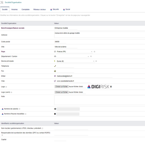

Société/Organisation
- Rajout de 2 onglets supplémentaires - Sécurité et Social
- Sécurité : permet d'ajouter des services de sécurité (médecin du travail, SAMU, Pompier etc.) et de les décrire avec des informations complémentaires, avec le règlement intérieur…
- Social : Permet d'ajouter un CSE et les délégués du personnel.
Rajouts d'informations dans l'onglet Société :
Affichage légal et Diffusion d'informations sont les principaux onglets qui récupéreront les données intégrées dans les onglets Sécurité et Société vu au dessus. Le bouton avec le symbole d'imprimante permet de générer l'affichage légal au format ODT, on le retrouve également dans l'onglet Diffusion d'informations.
