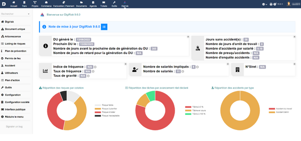

Accueil
  • Il comprend les indicateurs suivants :
    • La dernière date de génération et la prochaine
    • Le nombre de jours sans accidents, arrêt de travail et le nombre d’accidents, presqu’accidents et d’enquête accidents.
    • L’indice et le taux de fréquence
    • Le nombre de salariés et de salariés impliqués
    • La répartition des risques par cotation
    • La répartition des tâches par avancement réel déclaré
    • La répartition des accidents par type ( accident du travail et bénin)

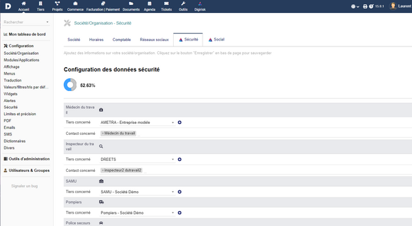

  • Rajout de 2 onglets supplémentaires - Sécurité et Social
    • Sécurité : permet d'ajouter des services de sécurité (médecin du travail, SAMU, Pompier etc.) et de les décrire avec des informations complémentaires, avec le règlement intérieur...

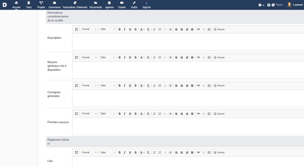

Rajouts d'informations dans l'onglet Société :

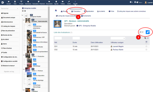

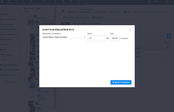

Évaluateurs
Pour ajouter un évaluateur, il suffit d'aller dans l'onglet "évaluateur" et sélectionner un utilisateur, une durée et une date.

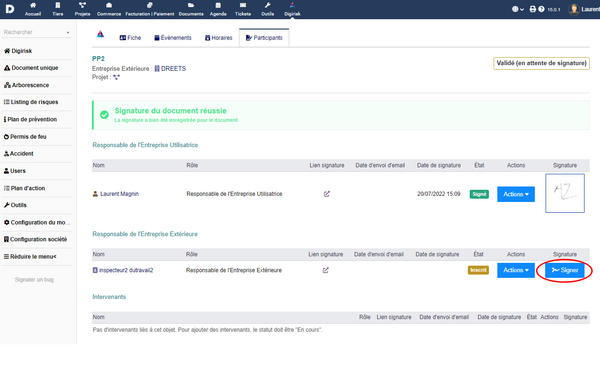

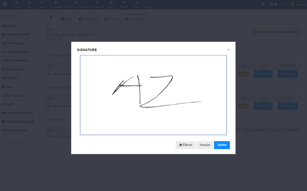

Valider : Valide le plan de prévention et permet la signature par les participants cependant l'ajout de nouveaux participants est impossible.
Rouvrir : Permet de rouvrir le plan de prévention ce statut réautorise les modifications mais toutes les signatures sont supprimées.
Verrouiller : Le verrouillage est disponible seulement si tous les participants ont signés et applique le statut verouillé.

  • Participants
On retrouve deux participants obligatoires le responsable de l'entreprise utilisatrice et le responsable de l'entreprise extérieure.

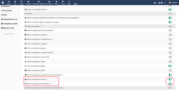

Les risques partagés
Pour cela, il vous faudra une entité modèle sur laquelle vous pourrez créer les risques et les partager avec d’autres entités
Importer des risques partagés

L'onglet Sécurité
On y retrouve :
  • Le médecin du travail
  • Inspecteur du travail
  • Les services de santé
  • les consignes de sécurité
