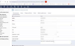

Multi-société
Pour rappel, un SIRET=un Document Unique.
Le multi-société dans DigiRisk est une fonctionnalité qui permet à une société de gérer les risques de manière centralisée, tout en s'assurant que chaque entité de la société peut suivre et gérer ses propres risques de manière autonome. Cela peut être particulièrement utile dans les entreprises qui ont des filiales, des départements ou des projets indépendants, chacun ayant ses propres risques à gérer.
Avec le multi-société, la société peut créer et gérer des "entités" dans DigiRisk, qui peuvent être utilisées pour suivre les risques spécifiques à chaque entité. Chaque entité peut avoir son propre tableau de bord, ses propres membres et ses propres processus de gestion des risques.
En utilisant le multi-société, la société peut maintenir une vue d'ensemble de la gestion des risques tout en s'assurant que chaque entité peut suivre et gérer ses propres risques de manière efficace.
Créer une entité

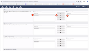

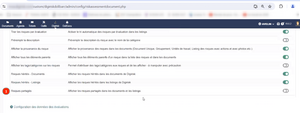

Les risques hérités
Les risques partagés
Pour cela, il vous faudra une entité modèle sur laquelle vous pourrez créer les risques et les partager avec d’autres entités.
La première étape consiste à créer une entité modèle de facon générale nous utilisons l'entité maître comme modèle (Entité 1)
Il faut activer l'autorisation du partage des risques dans
Puis activer l'option de partage sur l'instance de DigiRisk souhaité
Il faut réaliser le partage dans l'onglet partage des éléments dans les réglages et partager les risques et les signalisations.
ENsuite vous pourrez choisir les risques que vous souhaitez partager dans le listing au-dessus des risques traditionnels.
Il faudra bien faire attention à la limiter les risques partagés et de façon générale les copier/coller qui ne font qu'engendrer des Document Unique énorme et donc impraticable à terme.

L'onglet Société
On y retrouve plusieurs informations telles que :
- Nom de la société
- Logo de la société
- SIRET/SIREN
- Conventions collectives etc.

Vous trouverez notamment dans cette partie la configuration des 2 méthodes d'évaluations des risques
- Simplifiée
- Avancée

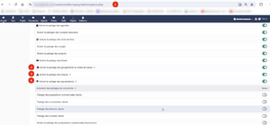

L'onglet Tâche
- Activer les signalisations et risques partagés
