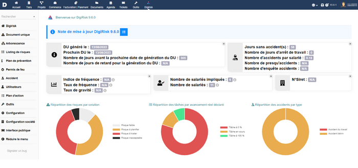

Fonctionnalités
Accueil
  • Il comprend les indicateurs suivants :
    • La dernière date de génération et la prochaine
    • Le nombre de jours sans accidents, arrêt de travail et le nombre d’accidents, presqu’accidents et d’enquête accidents.
    • L’indice et le taux de fréquence
    • Le nombre de salariés et de salariés impliqués
    • La répartition des risques par cotation
    • La répartition des tâches par avancement réel déclaré
    • La répartition des accidents par type ( accident du travail et bénin)
La note de mise à jour
