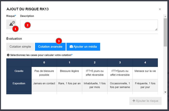

Evaluation des Risques
Pour créer un risque il faut cliquer sur cette vignette :
Ensuite l'interface ci-dessous s'affichera.
- Méthode simplifiée

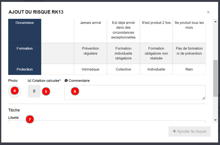

En cliquant sur la vignette création de risque (1) vous aurez le choix entre plusieurs choix de risque, la description (2) est en fait la définition du risque choisie. La cotation simple (3) est représentée par 4 cases au code couleur et numéros différents, on peut également ajouter des photos à ce risque (4) et l'espace commentaire (5) représente l'explication du risque. La tâche (6) représente les actions à mettre en place par rapport au risque.
- Méthode Evarisk basée sur la méthode de Kinney
En cliquant sur la vignette création de risque (1) vous aurez le choix entre plusieurs choix de risque, la description (2) est en fait la définition du risque choisie. La cotation avancée (3) propose un nouveau type de choix. Il est toujours possible d'ajouter une photographie (4) au risque, la cotation est automatiquement calculée en fonction des cases choisies (5). L'espace commentaire (6) représente la définition du risque et la tache le plan d'action à ce risque.

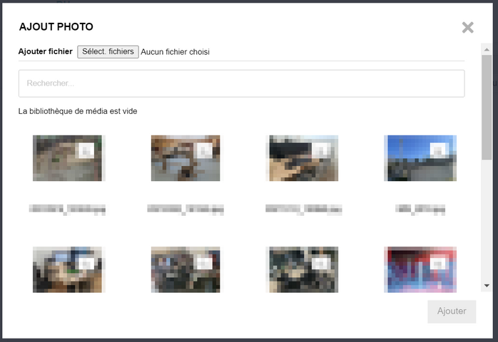

Ajout de photo

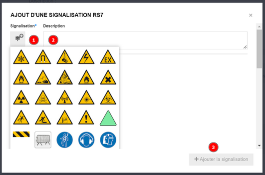

Signalisation
Un total de 75 signalisations sont disponible.
