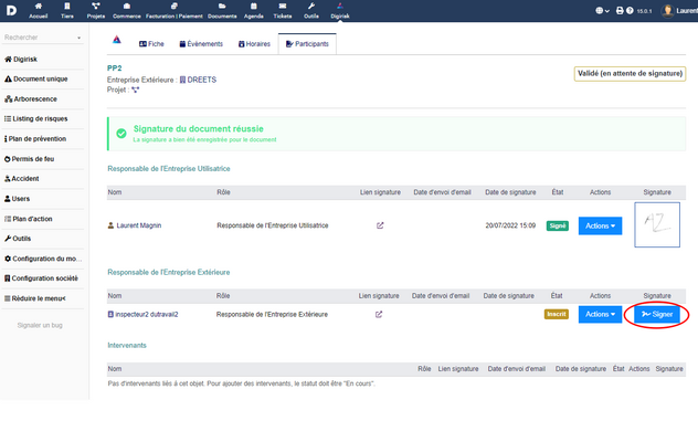

DigiRisk - Plan de prévention
Un plan de prévention sert à prévenir les risques liés a l'intervention d'une entreprise extérieure dans une entreprise utilisatrice.
Dans le menu Plan de prévention, pour créer un plan de prévention avec DigiRisk, il faut appuyer sur le bouton d'ajout qui permet de renseigner les informations des entreprises.
- Création d'un nouveau plan de prévention
Lors de la création d'un plan de prévention, les informations obligatoires sont :
Le responsable de l'Entreprise Utilisatrice (1) peut être choisis à l'aide d'un menu déroulant ou bien créer directement avec la petit croix.
L'entreprise extérieure (2) doit avoir été créé dans les Tiers pour pouvoir être choisissable dans la liste déroulante ou bien vous pouvez la créer directement avec la petite croix.
Le responsable de l'Entreprise Extérieure ne peut, quant à lui, doit être créé directement via l'interface du plan de prévention, il devra être ajouté lors de la création du tier correspondant à l'entreprise extérieure.
Les cases à cocher (3) permette de renseigner l'intervention du CSSCT (Commission de santé, sécurité et conditions de travail) et la mise en place d'une inspection commune préalable.
L'entreprise Inspecteur du travail (4) doit avoir été créé dans les Tiers pour pouvoir être choisissable dans la liste déroulante ou bien vous pouvez la créer directement avec la petite croix.
- Risque du plan de prévention
- Le workflow du plan de prévention
Modifier : Permet de modifier les informations du plan de prévention ainsi qu'ajouter des nouveaux participants et applique le statut "En cours".
Valider : Valide le plan de prévention et permet la signature par les participants cependant l'ajout de nouveaux participants est impossible. Le statut du plan de prévention passera de "En cours" à "Validé (en attente de signature)"
Rouvrir : Permet de rouvrir le plan de prévention ce statut réautorise les modifications mais toutes les signatures sont supprimées. Le statut du plan de prévention passera de "Validé (en attente de signature)" à "En cours"

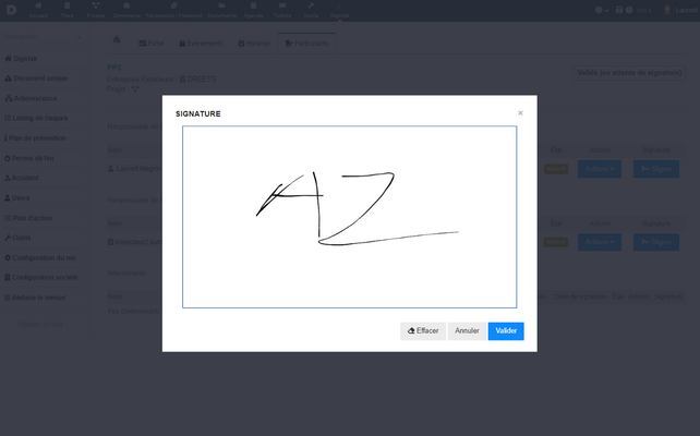

Signer : Permet d'accéder à la signature du plan de prévention par les participants.
Verrouiller : Le verrouillage est disponible seulement si tous les participants ont signés. Le statut du plan de prévention passera de "Validé (en attente de signature)" à "Verrouillé"
Envoyer e-mail : Il est disponible lorsque le statut est "Verrouillé", il permet de communiquer par e-mail le document.
Archiver : Permet de mettre un terme au plan de prévention. Le statut du plan de prévention passera de "Verrouillé" à "Archivé".
Cloner : Permet de créer un double du plan de prévention. Ce bouton est accessible à n'importe quel étape du workflow du plan de prévention et la copie créée commencera au statut "En cours".
- Horaires
Cela permet de renseigner les horaires de travail des participants du plan de prévention
- Participants
On retrouve deux participants obligatoires le responsable de l'entreprise utilisatrice et le responsable de l'entreprise extérieure.
