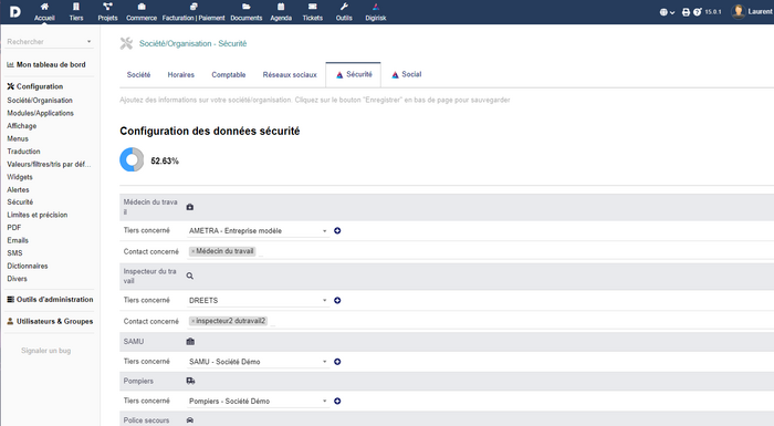

- Rajout de 2 onglets supplémentaires - Sécurité et Social
- Sécurité : permet d'ajouter des services de sécurité (médecin du travail, SAMU, Pompier etc.) et de les décrire avec des informations complémentaires, avec le règlement intérieur…
- Social : Permet d'ajouter un CSE et les délégués du personnel.

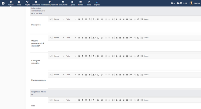

Rajouts d'informations dans l'onglet Société :
Ces 2 onglets ont pour but de pouvoir générer les affichages légaux et l'affichage de diffusion d'information. Une fois ces informations remplies il faut retourner sur Digirisk

L'onglet Sécurité
On y retrouve :
- Le médecin du travail
- Inspecteur du travail
- Les services de santé
- les consignes de sécurité
