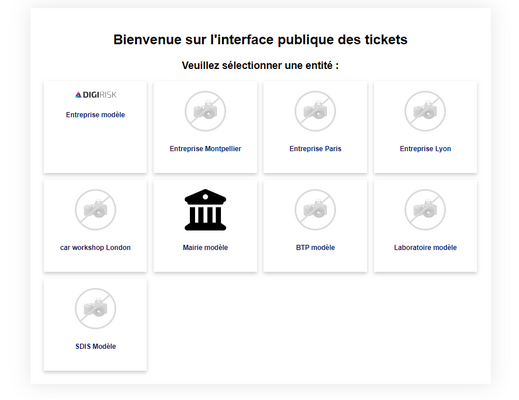

Interface publique des registres santé sécurité
L’interface publique des registres (Tickets) fait son apparition dans la version 9.8.1. Elle permet maintenant de créer des tickets plus facilement.
En cliquant sur "Interface publique" une nouvelle fenêtre s'ouvre. Si votre entreprise à choisi l'offre "Multi-company" la fenêtre affichera toutes les entités que vous possédez.
Affiche au format A4 pour tous sur l'interface publique des registres

Créer un registre (ticket)
Une fois que vous avez choisi l’entité concernée sur l’interface publique, il suffit de remplir les informations du ticket.
On peut choisir les Unités de Travail et ou les groupements sur lesquels on peut affecter le registre.
Les registres représentent les différentes catégories créées au préalable, il suffit de cliquer dessus pour faire apparaître les sous-catégories si toutefois elles ont, elles aussi, été créées en premier lieu.
Le service correspond au groupement et unité de travail dont votre document unique est pourvu. Il permet de cibler plus précisément l'environnement du ticket.
