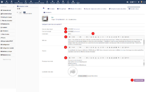

====Impression du Document Unique au format libre office - (*.odt)====
En standard DigiRisk vous permet de générer le Document Unique dans cet écran :
Etape 1 : Informations sur l'audit Document Unique
[[File:Impression-Document-Unique-DigiRisk.png|thumb]]
# Date de début d'audit
# Date de fin d'audit
# Destinataire
# Méthode
# Sources
# Remarque sur l'audit
# Enregistrer

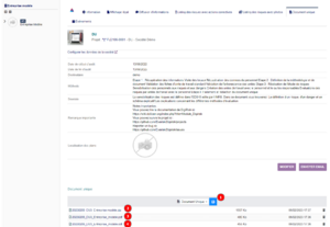

Etape 2 : Génération du Document Unique
# Cliquez sur générer
# Télécharger le fichier de votre choix
[[File:Génération-Document-Unique-odt-pdf-zip.png|thumb]]
