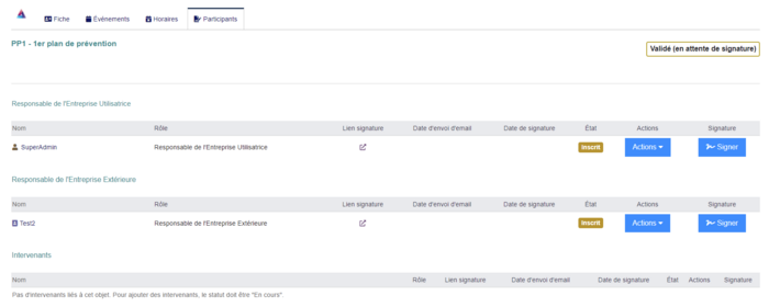

  • Participants
Page de signature des différents participants du plan de prévention
On retrouve deux participants obligatoires le responsable de l'entreprise utilisatrice et le responsable de l'entreprise extérieure.
