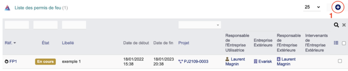

=== Créer un permis de feu avec Digirisk: === | |||
[[File:Etape1 permis feu.png|center|thumb|700x700px|Voici la page Permis de Feu. Pour en créer un, il faut cliquer sur le + en haut à droite (1) ]] | |||

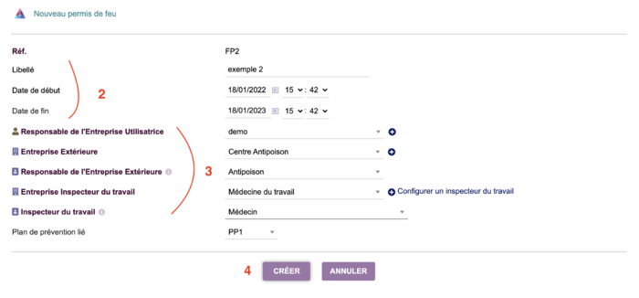

[[File:Suite permis feu.png|alt=permis de feu 234|center|thumb|700x700px|Une fois que vous êtes sur la page de création, vous pouvez remplir informations optionnelles (2) et les informations obligatoires (3). Pour finir, cliquer sur "créér" (4) et voilà votre permis de feu est terminé. ]] | |||
