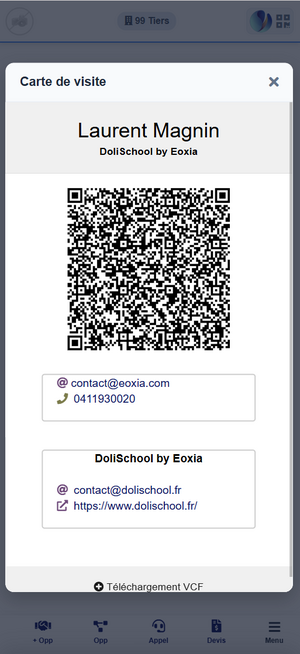

  • Interface publique / App mobile enrichie pour suivre les opportunités avec géolocalisation, filtrer par personne et naviguer par semaine

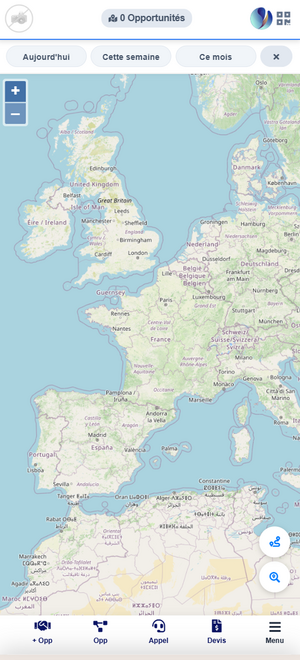

  • Carte interactive avec filtres avancés, routes entre points et regroupement des épingles proches

Vue carte
La carte de prospection affiche tous les lieux ainsi que les infos où vous avez ajouté des projets grâce à l'interface mobile.
  • Les adresses sont représentées par des points qui une fois cliqué dessus, donnent les informations globales de l'adresse
  • Possibilité de filtrer les adresses
  • Configuration permettant d'afficher uniquement les adresses favorites/principales sur la carte
  • La carte permet de visualiser les adresses de tous les projets mais si accédée par un des projets, elle n'affichera que les adresses du projet
Note : Le module est développé avec OpenStreetMap, une carte open source.

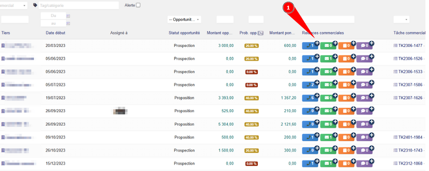

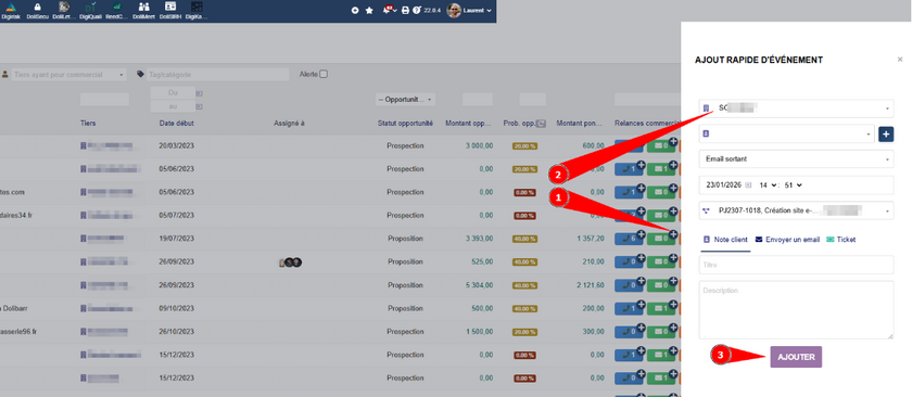

ReedCRM optimise le tableau des opportunités/projets pour améliorer l'efficacité des commerciaux.
Ajout rapide de relance
En cliquant sur l'icone "+" dans la colonne "Relances commerciales", une fenêtre s'ouvre sur la droite de l'écran pour faciliter l'ajout de relance. Il est possible de pouvoir ajouter rapidement des relances sur les projets sans avoir à changer de page.

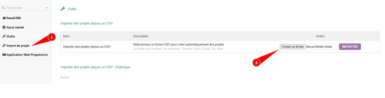

Il est possible d'importer plusieurs projets d'un seul coup grâce à un fichier CSV.
Le fichier doit respecter cette charte dans le nommage des colonnes :
  • Prenom
  • Nom
  • Email
  • Tel
  • Note.

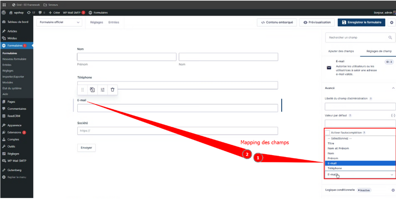

Import des contacts depuis Gravity Forms
Création du formulaire
  • Installer le module Gravity Forms sur Wordpress
  • Créer un formulaire avec les champs par défaut :
    • Nom (Prénom et Nom)
    • E-mail
    • Téléphone
  • Vous pouvez mapper les données en cliquant sur un champ Gravity Forms et en choisissant sa fonction dans Dolibarr : Mapping-gf-1.png

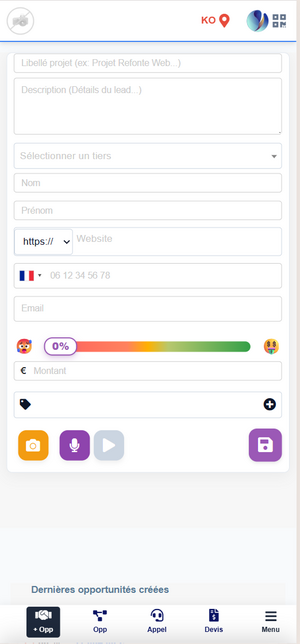

Ajouter une opportunité
  • Possibilité d'ajouter une note vocale
  • Possibilité d'associer à un tiers existant
  • Possibilité de joindre des images
Carte des opportunités
La carte permet de consulter les adresses et les projets géolocalisés.
Carte de visite
Cliquer en haut à droite, sur le QR Code pour afficher votre carte de visite virtuelle.
Cela permet, en un scan, de partager vos informations.

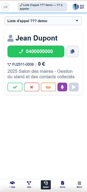

Liste d'appel
Vue mobile optimisée pour enchaîner des appels depuis un smartphone.
En haut de page
  • Sélecteur pour changer de liste (« Mes listes » / « Autres listes », selon les droits)
  • Compteur « X/Y à appeler »
Une carte par contact, affichant :
  • Nom du contact (ou « Contact non renseigné »)
  • Gros bouton d'appel qui déclenche l'appel natif du téléphone, + bouton pour copier le numéro
  • Si la carte vient d'une opportunité (devis ou projet) : on voit s'afficher la référence cliquable, montant et % d'avancement, avec un lien vers le suivi
  • 3 boutons de statut à toucher après l'appel : Appelé / Pas de réponse / Rappel
  • Un bloc pour enregistrer une note vocale liée à l'appel
Option : si activée dans la config, chaque appel déclenche automatiquement la création d'un événement agenda (activer l'option "Créer un événement à l'appel" dans l'onglet de configuration ReedCRM).
