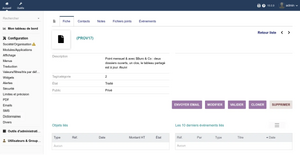

L'onglet Champs supplémentaires ajoute vos propres champs aux notes ; ils apparaissent dans le formulaire et la fiche d'une note.

Le bouton + Nouveau besoin ouvre la saisie rapide. Tapez par exemple Besoin de 2T de graviers pour $Dupont, livraison #urgente sur &PROJ-2024-001 : la note est liée au tiers, reçoit le tag et est rattachée au projet.
