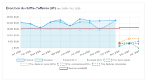

- Graphiques - évolution mensuelle du chiffre d'affaires (facturé, encaissé, N-1 et projection à 3 mois), entonnoir commercial, évolution de la trésorerie, marge nette mensuelle en vue gestion et en vue comptable.
- Seuil de rentabilité par segments - un seuil mensuel HT défini à partir d'une date ; une embauche ou un changement de charges fixes s'ajoute comme un nouveau segment, et la courbe s'affiche en escaliers sur le graphique du chiffre d'affaires.
