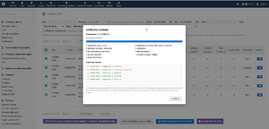

Côté pilotage de la transmission, le plugin fournit une page Dispatch PDP qui liste les factures candidates avec leur statut local (SIREN vendeur/acheteur, PDF Factur-X présent) et leur statut côté plateforme (conformité, transmission). Deux actions en série sont proposées avec popup de progression en temps réel :
  • « Vérifier la sélection ». Interroge SUPERPDP pour chaque facture cochée (validation Factur-X + statut transmission). Compteurs colorés (conformes / non conformes / transmises / en cours / en échec / jamais transmises) et journal détaillé par facture.
  • « Envoyer au PDP la sélection ». Envoie effectivement chaque facture éligible vers SUPERPDP (avec confirmation préalable). Compteurs envoyées / ignorées / en erreur ; les factures déjà transmises ou non éligibles sont automatiquement ignorées.
Dans les deux cas, la popup affiche une barre d'avancement, le numéro de la facture en cours, et un bouton d'annulation. Les résultats sont persistés au fur et à mesure : vous pouvez fermer la popup à mi-parcours et reprendre plus tard sans perdre ce qui a déjà été traité, ce qui rend le contrôle et l'envoi de gros stocks (centaines voire milliers de factures) confortables et résistants aux timeouts.
