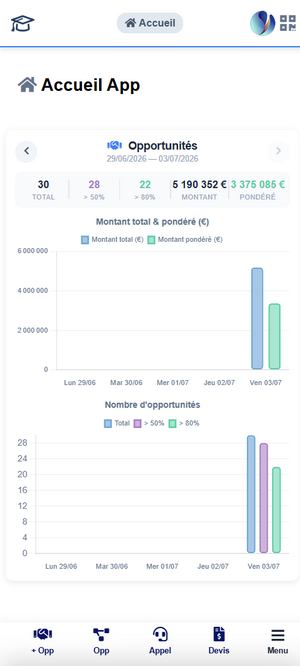

  • Interface publique / App mobile enrichie pour suivre les opportunités avec géolocalisation, filtrer par personne et naviguer par semaine
  • Carte interactive avec filtres avancés, routes entre points et regroupement des épingles proches
  • Statistiques d'opportunités avec graphiques, origine des opportunités et widget hebdomadaire

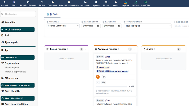

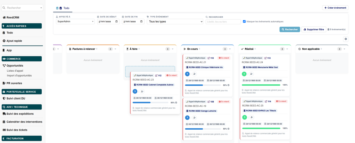

L'onglet Todo est un tableau Kanban qui regroupe tous les événements agenda (RDV, appels, relances…) que l'utilisateur doit traiter, classés par colonnes de statut.
Le Todo n'est pas une liste indépendante : il pioche directement dans les événements agenda existants. Toute action faite ici (changer un statut, une date, un responsable) modifie réellement l'événement, exactement comme depuis sa fiche.
Fonctionnalités du tableau
  • Glisser déposer : les cartes se déplacent entre colonnes (statut) à la souris
  • Chargement à la demande : chaque colonne n'affiche qu'une page de cartes (30 par défaut) ; le bouton « Afficher X de plus » charge la suite
  • Tri par colonne : cliquer sur le titre d'une colonne (ou son menu ▾) trie ses cartes par date croissante/décroissante
  • Menu de colonne (icône ▾) : tri croissant/décroissant, masquer la colonne (« Grouper » et « Figer » sont prévus mais pas encore actifs)

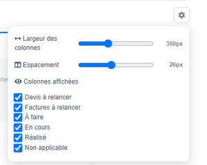

  • Réglages (icône ⚙️ en haut à gauche) : largeur des colonnes, espacement entre colonnes, et cases à cocher pour réafficher les colonnes masquées
Bouton « + Ajouter » en haut à droite : crée un nouvel événement agenda directement depuis le tableau

Filtres
Située sous la barre d'onglets, elle permet de restreindre le tableau par :
  • Affecté à : un utilisateur précis ou « Tous les utilisateurs »
  • Date de début / date de fin : période sur la date de l'événement (les relances, qui n'ont pas de date, ne sont jamais masquées par ce filtre)
  • Type d'événement : appel, RDV, email, etc.
  • Recherche texte : libellé, lieu ou nom du tiers
  • Masquer les événements automatiques : cache les événements tracés par Dolibarr lui-même (case cochée par défaut)

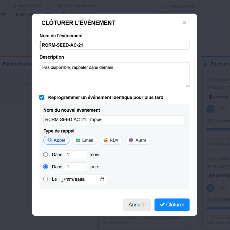

Clôture d'évènement rapide
Possibilité de clôturer un évènement rapidement, de changer son nom, et de reprogrammer un nouveau à une date ultérieure.

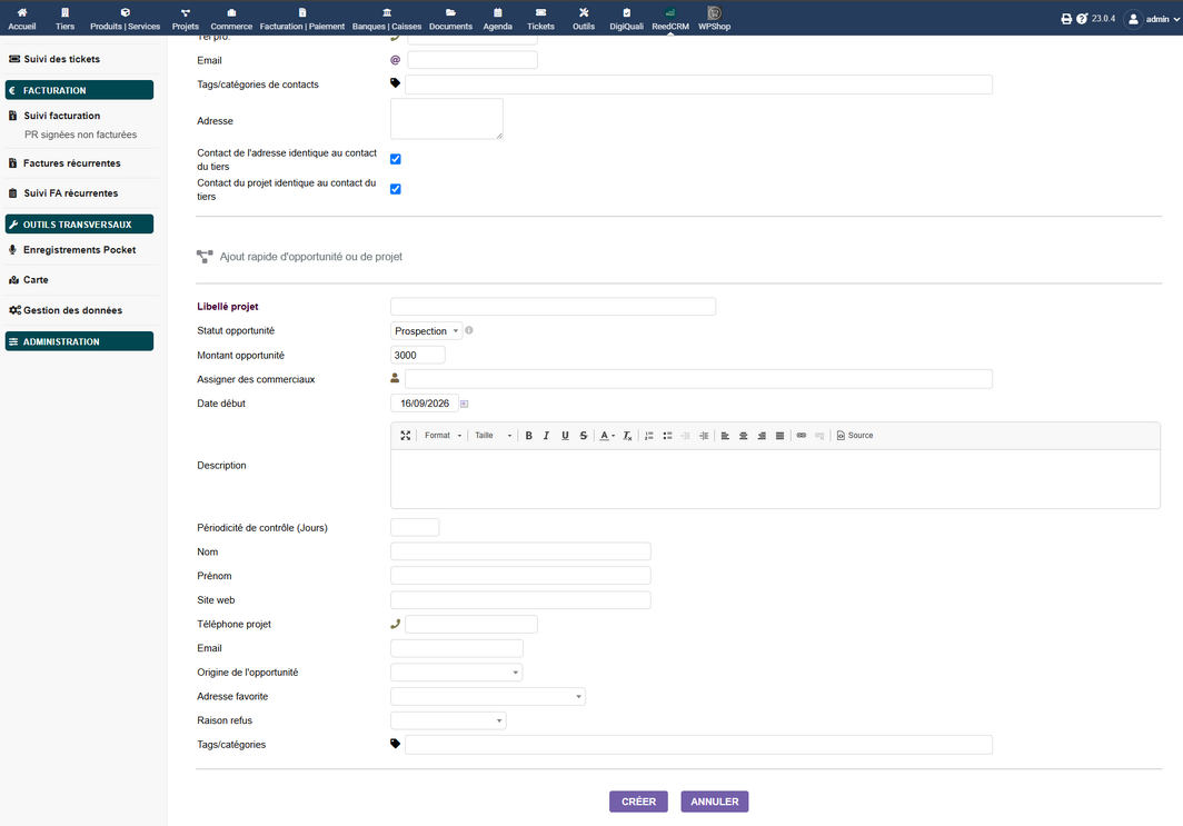

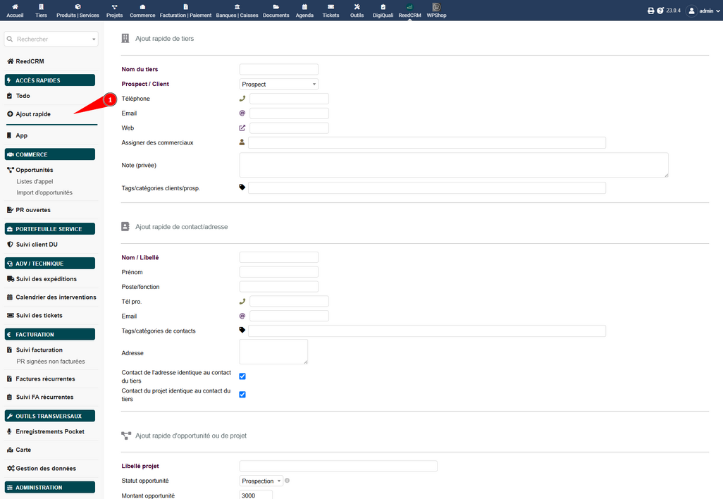

Accès rapide > Ajout rapide
Tiers / Contacts / Projets
La création rapide disponible dans Dolibarr a été enrichie pour faciliter la saisie commerciale.
  • Les catégories peuvent être sélectionnées directement depuis le formulaire.
  • Lors de la création d'un tiers, un lien permet de rechercher rapidement un tiers par SIRET.
  • Les informations de géolocalisation des adresses sont exploitées grâce aux colonnes latitude et longitude.
Une fois ReedCRM et Saturne installés, il vous suffit de vous rendre dans l'onglet du module puis dans ajout rapide (1.) Ici vous pourrez créer rapidement des tiers, contacts et projets.
Pour valider la création de la page il ne reste plus qu'à descendre et cliquer sur créer. Vous avez également la possibilité d'annuler

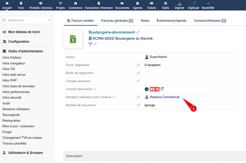

Une ligne "Contact facturation" est ajouté dans la page Tiers. Le pourcentage indique le niveau de complétion du tiers. Si le pourcentage est bas, il vous manque des informations essentielles pour la relance client.
Voici les actions à faire :
  • Nom / Libellé (5%)
  • Prénom (5%)
  • Tel. pro (5%)
  • Tel. portable (5%)
  • Email (40%)
  • Contact / Adresse par défaut (40%)

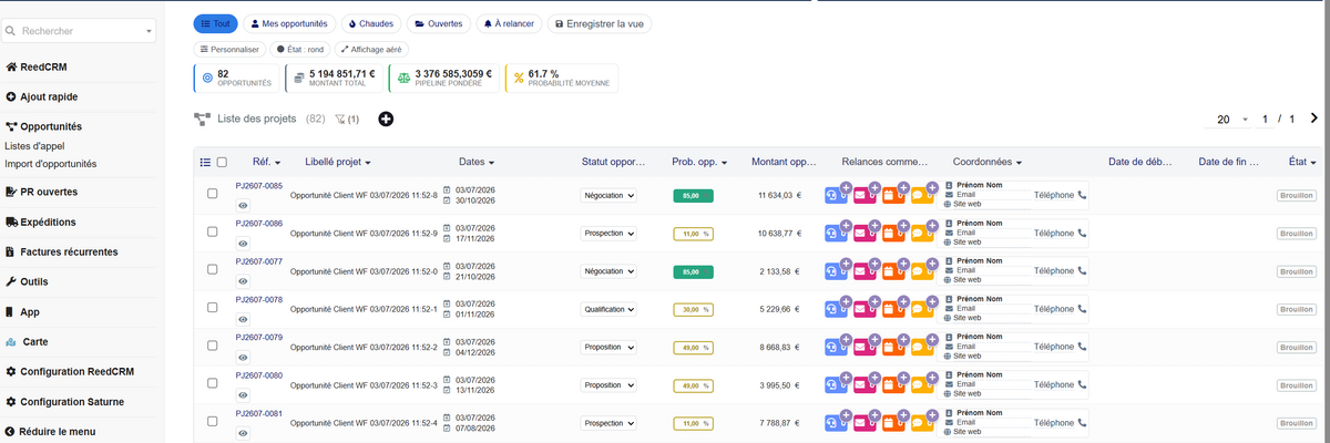

Liste des projets optimisée
La liste des projets dans Dolibarr a été enrichie avec de nouvelles colonnes et une mise en forme améliorée afin de rendre le suivi commercial plus lisible.
Pourcentage et origine d'opportunité
Depuis Dolibarr, les opportunités peuvent être suivies avec un pourcentage de probabilité.
  • Le champ de pourcentage d'opportunité permet d'indiquer le niveau d'avancement commercial d'un projet.
  • L'origine de l'opportunité peut être affichée sur la fiche projet, avec son logo lorsqu'il est disponible.
  • Le site web peut également être renseigné sur les opportunités.
Historique des relances
  • Le bloc de relance est disponible sur les fiches tiers et les fiches propositions commerciales.
  • Un historique de relance peut être affiché au survol du badge de relance commerciale.
  • Les boutons de relance utilisent des couleurs plus lisibles, adaptées aux utilisateurs daltoniens.
ReedCRM optimise le tableau des opportunités/projets pour améliorer l'efficacité des commerciaux.

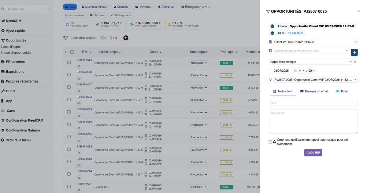

Ajout rapide de relance
En cliquant sur l'icone "+" dans la colonne "Relances commerciales", une fenêtre s'ouvre sur la droite de l'écran pour faciliter l'ajout de relance. Il est possible de pouvoir ajouter rapidement des relances sur les projets sans avoir à changer de page.

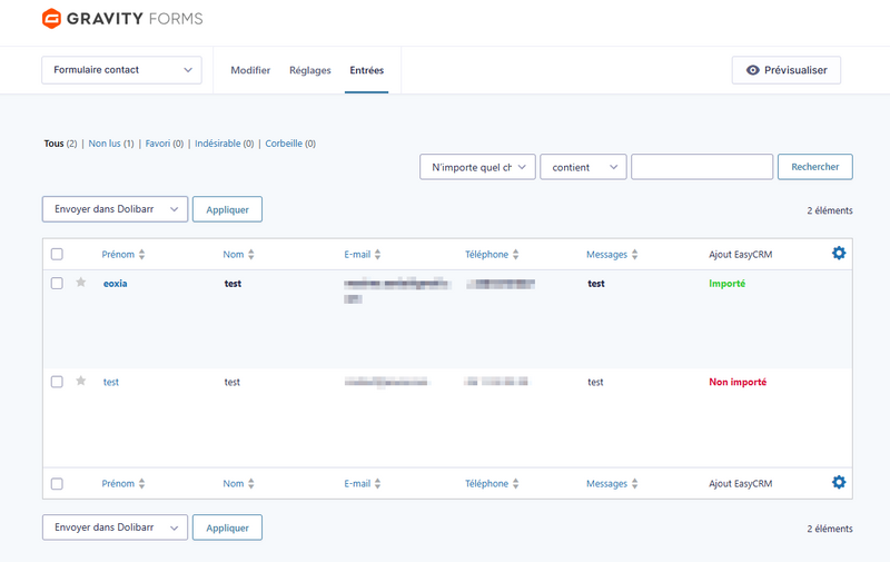

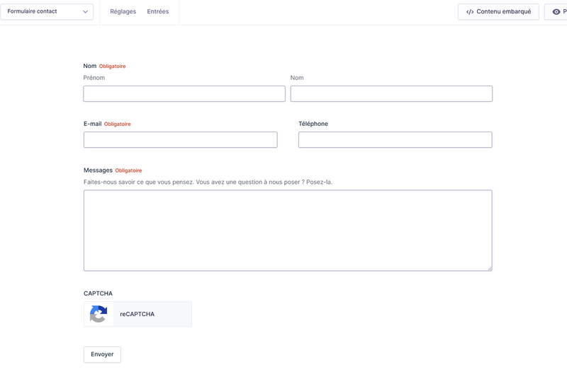

Import des contacts depuis Gravity Forms
Création du formulaire
  • Installer le module Gravity Forms sur Wordpress
  • Créer un formulaire avec les champs par défaut :
    • Nom (Prénom et Nom)
    • E-mail
    • Téléphone
  • Vous pouvez mapper les données en cliquant sur un champ Gravity Forms et en choisissant sa fonction dans Dolibarr : Mapping-gf-1.png
Import des données
  • Cliquer dans le rubrique "Entrées".
  • Sélectionner le formulaire souhaité
  • Cocher la liste des contacts à importer, puis cliquer sur "Actions groupées" -> "Envoyer dans Dolibarr" -> "Appliquer"
  • Les contacts correctement importés s'afficheront en vert dans WordPress et apparaîtront dans la liste des projets sur Dolibarr.

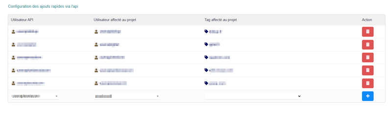

Associer tags aux projets importés
Il est possible de configurer un utilisateur par défaut et un tag pour chaque association de site à votre Dolibarr.
Cela vous permet de rattacher plusieurs sites à votre Dolibarr et de pouvoir les identifier.
  • Rendez-vous dans les configurations du module ReedCRM sur Dolibarr.
  • Dans l'espace "Configuration des ajouts rapides via l'api", associez :
    • Votre user API (doit posséder une clé API pour apparaître dans ce champ)
    • L'utilisateur par défaut du projet importé
    • Le tag du projet importé

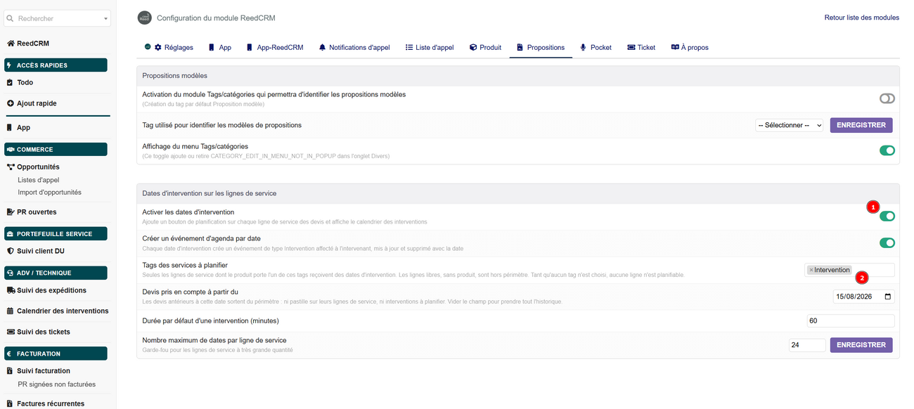

Prérequis :
  • la fonctionnalité doit être activée en configuration (Configurations ReedCRM > Propositions)
  • Au moins une catégorie de produit taguée, sinon un message d'avertissement s'affiche à la place d'un calendrier vide.

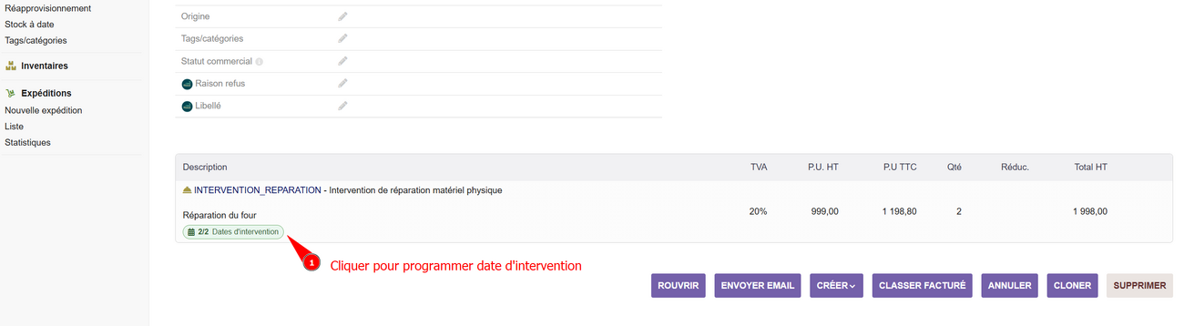

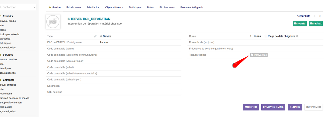

  • Ajouter le tag sur le service
  • Configurer une date d'intervention sur la ligne service, dans la proposition commerciale

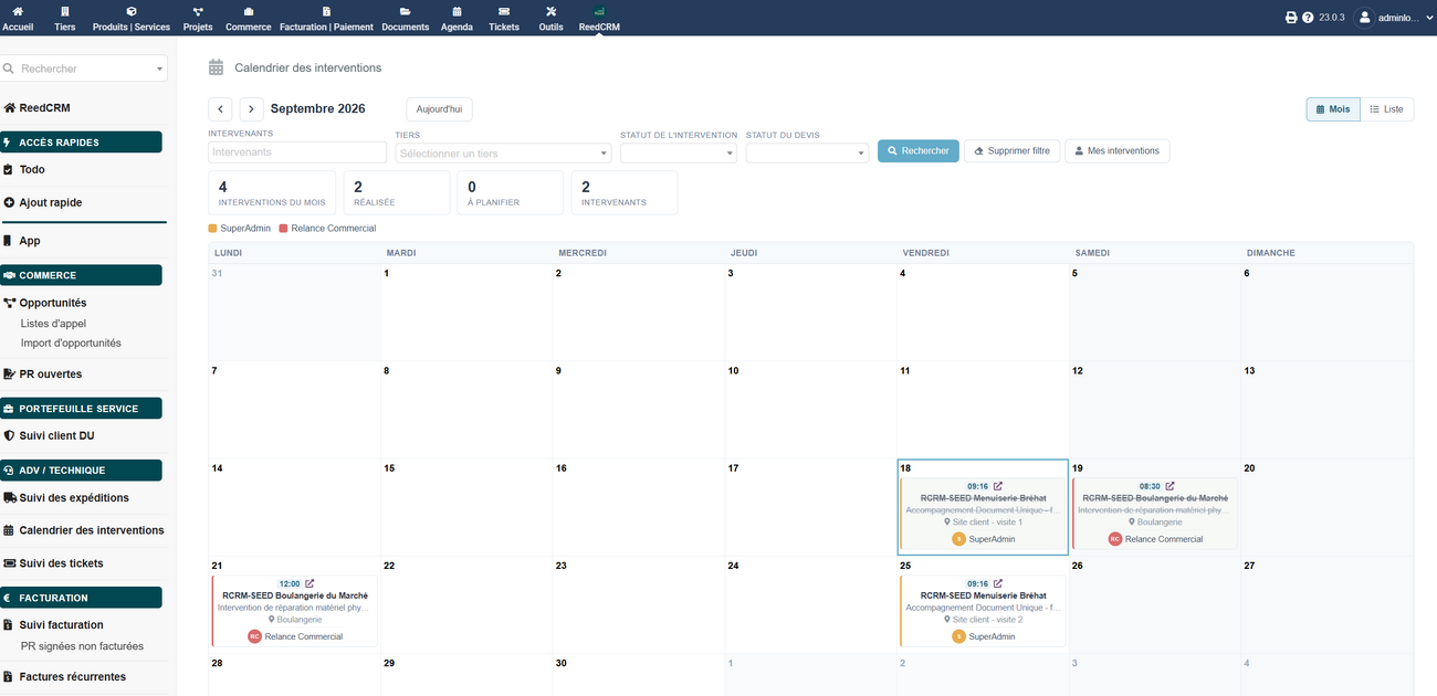

Calendrier des interventions
Vue mensuelle (basculable en liste) qui centralise toutes les dates d'intervention planifiées sur les lignes de service des devis, accessible via ReedCRM > Calendrier des interventions.
Principe : seules les lignes de devis dont le produit/service porte une catégorie taguée en configuration sont concernées. Chaque unité de quantité de la ligne correspond à une date d'intervention à planifier (ex. une prestation de qté 3 = 3 dates à caser dans le calendrier).
Ce qu'affiche le calendrier :
  • Une puce par intervention, positionnée sur son jour, avec l'heure, le tiers, le libellé de la prestation, le lieu et l'intervenant (avatar coloré — une couleur fixe par utilisateur sur tout le calendrier)
  • Un clic sur une puce ouvre la fiche des dates de la ligne (même modale que sur le devis) pour replanifier, changer l'intervenant ou marquer l'intervention comme faite
  • Un lien direct vers le devis d'origine
  • Un bloc « Non planifiées » en bas de page : les lignes dont toutes les unités n'ont pas encore de date posée
  • Filtres : intervenant(s), tiers, statut de la ligne, statut du devis, et un raccourci « Mes interventions »

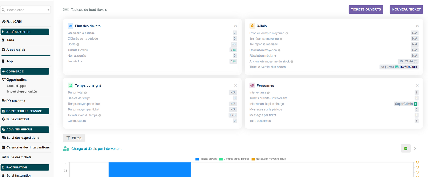

Suivi des tickets
Affichage d'un tableau de bord avec les statistiques concernant les tickets Dolibarr

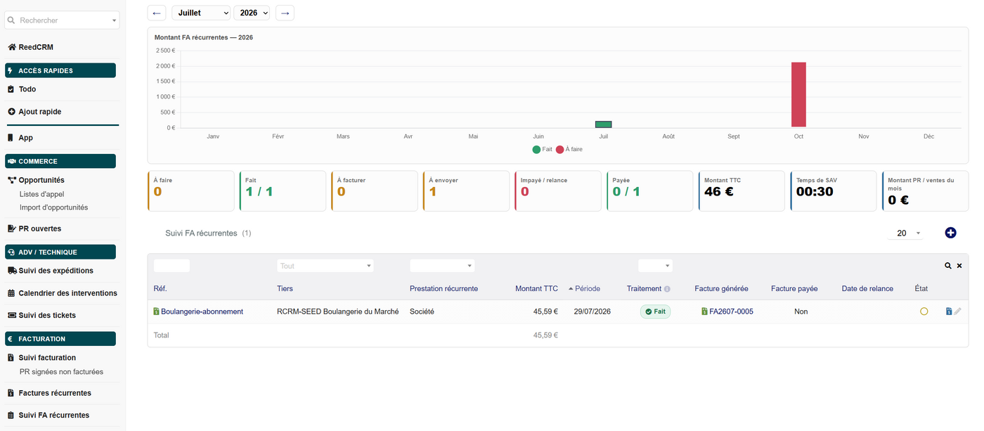

Suivi FA récurrentes
Permet le suivi de la génération des factures récurrentes mois par mois.

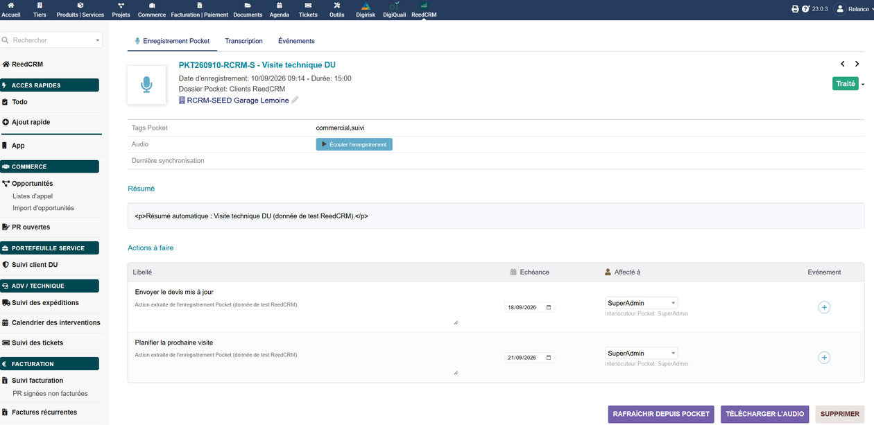

Enregistrements Pocket (comptes-rendus d'appels par IA)
Pocket (heypocketai.com) est un service externe qui enregistre et transcrit automatiquement des appels/réunions grâce à l'IA, puis en extrait un résumé et une liste d'actions à mener.
ReedCRM importe ces enregistrements dans Dolibarr et les relie aux fiches CRM :
  • Configuration (Admin ReedCRM > Pocket) : clé API + choix du dossier Pocket à synchroniser
  • Synchronisation : un cron interroge périodiquement l'API Pocket et miroite les enregistrements du dossier configuré dans Dolibarr (PocketRecording). L'import est idempotent — un enregistrement déjà connu est mis à jour, jamais dupliqué, et les champs saisis à la main (tiers rattaché, statut, note) ne sont jamais écrasés par une resynchronisation
  • Fiche enregistrement : titre, date, durée, langue, tags, résumé (généré par l'IA, éditable), transcription complète, audio, et le tiers Dolibarr auquel on le rattache
  • Actions extraites (PocketActionItem) : liste des actions identifiées par l'IA dans la conversation (libellé, échéance, priorité, assigné), modifiables et convertibles en événement agenda
  • Un enregistrement (ou une action) peut être rattaché à n'importe quel objet Dolibarr (tiers, projet, etc.), pas seulement au tiers d'origine
But : garder une trace exploitable de chaque appel commercial ou technique sans ressaisie manuelle, directement rattachée au dossier client

Contact de relance pour les factures modèles
Il est possible d'ajouter un contact de relance sur un modèle de facture.
Cela permet de notifier ce contact automatiquement lorsque la facture est impayée
La notification apparaît dans l'onglet TODO de ReedCRM

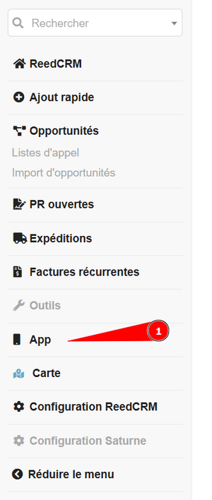

App mobile
Utilisation
Cliquer sur l'onglet App
Note : Pensez à approuver la géolocalisation. Lorsque vous ajoutez un projet, un emplacement se créer sur la carte de prospection.
Dashboard
Statistiques des opportunités
Le tableau de bord affiche également des indicateurs liés aux opportunités commerciales.
  • Un widget "Infos globales de la semaine" permet de suivre l'activité commerciale de la semaine.
  • Des graphiques présentent les opportunités par origine et par pourcentage de probabilité.
  • Les statistiques sont calculées sur les jours ouvrés afin de se concentrer sur la semaine de travail.
  • Les plages de probabilité d'opportunité permettent de distinguer les opportunités faibles, intermédiaires et fortes.
