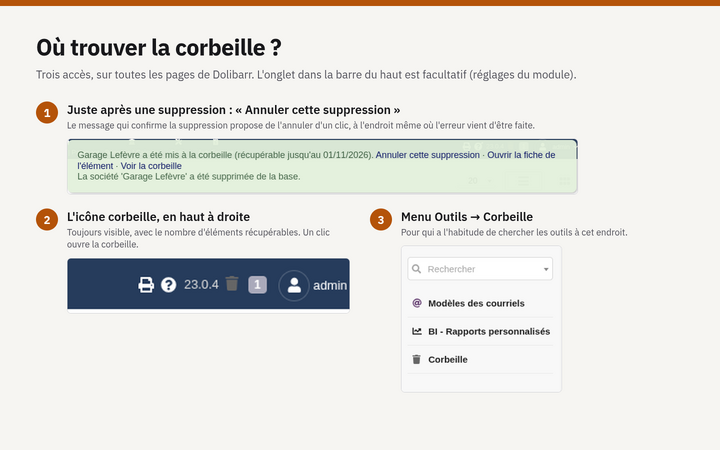

Où trouver la corbeille ?
Trois accès sur toutes les pages : le lien « Annuler cette suppression » dans le message qui suit une suppression, l'icône corbeille en haut à droite avec le nombre d'éléments récupérables, et le menu Outils → Corbeille. Un onglet dans la barre du haut peut être ajouté dans les réglages du module (désactivé par défaut depuis la 1.2.2).

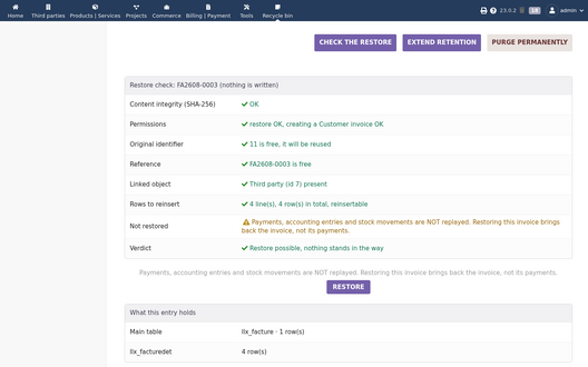

  • L'élément revient avec ses lignes, ses champs supplémentaires, ses catégories, ses liens vers d'autres objets et ses fichiers joints, sous son identifiant d'origine quand il est libre.
  • Une vérification préalable rejoue tous les contrôles sans toucher à la base : référence disponible, objets liés présents, fichiers intacts, droits. Les conflits s'affichent avant confirmation.
  • Si un objet lié est lui aussi dans la corbeille, la restauration se fait en cascade.

  • Un lien « Annuler cette suppression » dans le message qui suit la suppression.
  • L'icône corbeille en haut à droite de chaque page, avec le nombre d'éléments récupérables.

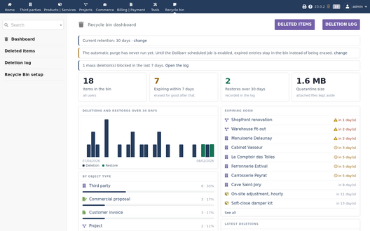

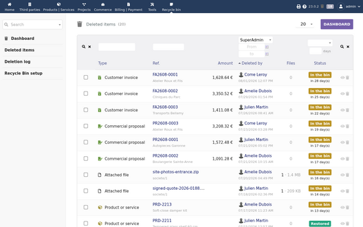

  • Une corbeille filtrable par type, par utilisateur et par date, et un tableau de bord.
Garde-fous
  • Durée de conservation par type (30 jours par défaut) et purge automatique quotidienne.
  • Suppressions en masse bloquées ou soumises à une seconde confirmation au-delà d'un seuil (25 par défaut).
  • Journal de chaque suppression, restauration et purge (date, utilisateur, IP), exportable en CSV.
  • Droits d'accès réglables par utilisateur et par groupe directement depuis les réglages du module.

  • Il restaure la facture, pas ses paiements, ses écritures comptables ni ses mouvements de stock. L'écran le rappelle avant validation.
