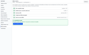

  • Mise en service guidée - diagnostic du plan comptable, des journaux, des comptes par défaut et de l'exercice, avec l'action qui résout chaque manque.

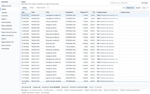

  • Liaison des ventes, achats et notes de frais - compte proposé par le moteur de Dolibarr, accepté d'une touche ou remplacé en tapant son numéro, affectation d'une sélection entière, mémorisation sur le produit ou le tiers.

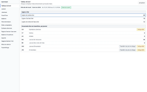

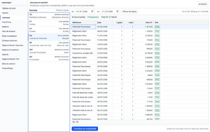

  • Journaux et transfert - prévisualisation de chaque journal, documents bloquants nommés, transfert protégé contre la double écriture.

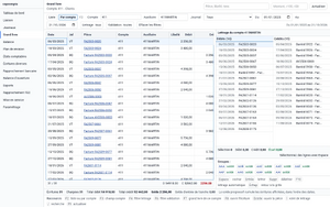

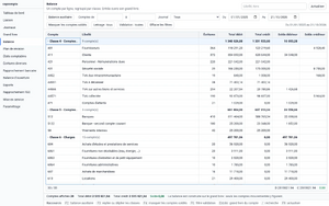

  • Grand livre et balance - solde progressif, filtres par compte et par montant, balance générale et auxiliaire regroupée par classe.
  • Lettrage - complet, partiel et automatique, dans un volet à côté du grand livre.

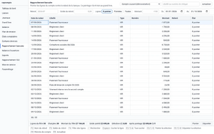

  • Rapprochement bancaire - pointage contre le relevé, solde pointé toujours visible.

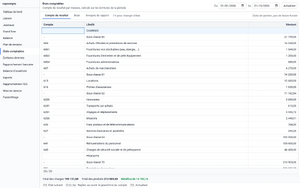

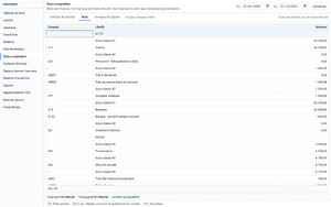

  • États comptables - compte de résultat et bilan par masses.

Le plan de travail s'ouvre sur l'écran de Mise en service tant que la comptabilité n'est pas prête : plan comptable, journaux, comptes par défaut et exercice courant. Les réglages comptables restent ceux du module natif. La page Accueil > Configuration > Modules > capcompta ne porte que des options d'interface et la connexion facultative au service de suggestion Bernard.
