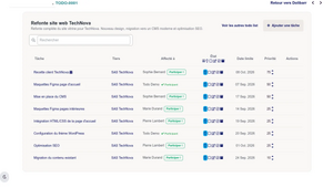

Liste des fonctionnalités
- Listes TODO - les projets d'une catégorie configurable deviennent des listes ; tri par priorité sur cinq niveaux, flèches et glisser-déposer pour la changer.
- Tâches - échéance, priorité, tiers lié, affectation, sous-tâches, historique d'activité et récurrence (quotidienne, hebdomadaire, mensuelle, annuelle).

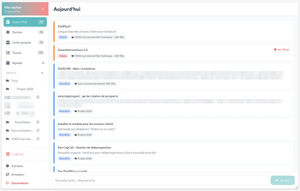

#tag,!prioritéet@tâchesont reconnus, y compris en dictée vocale. - Tableau de bord - vos tâches du jour, de la semaine et en retard ; une vue manager montre celles de toute l'équipe.
