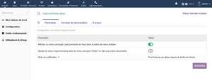

Configuration
Le module est alors activé.
La configuration se trouve dans Accueil > Configuration > Modules > CapComments. Elle compte les onglets Paramètres, Données de démonstration et À propos.
Paramètre Rôle
Menu principal CapComments affiche le menu du module dans la barre supérieure
Menu dans Outils ajoute le menu du module au menu Outils
Style de notification cloche dans la barre supérieure, ou post-it glissant
Les rappels programmés sont envoyés par la tâche planifiée CapComments : vérifiez qu'elle est active dans Accueil > Outils d'administration > Tâches planifiées.

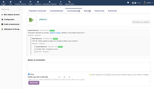

Utilisation
Ouvrez une fiche, cliquez sur l'onglet Commentaires, écrivez votre message et cochez Privé si seuls les utilisateurs internes doivent le lire. Tapez @ pour mentionner un collègue, choisissez une date pour programmer un rappel, et envoyez avec le bouton ou par Ctrl+Entrée. Le lien Répondre ouvre une réponse dans le fil.

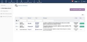

Vos notifications apparaissent dans la barre supérieure ; la liste complète et la liste de tous les commentaires sont dans le menu du module.
