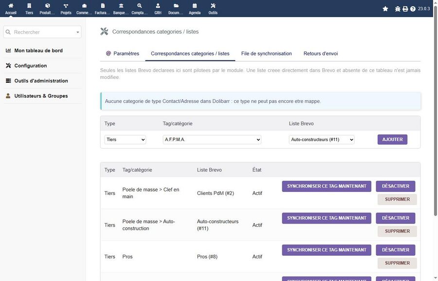

Correspondances catégories / listes : chaque catégorie Dolibarr est associée à une liste Brevo, avec synchronisation immédiate du tag
  • Synchronisation des contacts et des tiers, avec l'adresse e-mail comme pivot et des règles de dédoublonnage déterministes documentées : plusieurs fiches Dolibarr portant la même adresse sont réduites à une seule description, ce qui évite mécaniquement les doublons côté Brevo

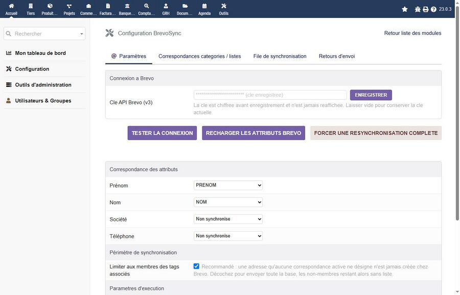

  • Correspondance des attributs configurable (prénom, nom, société, téléphone) vers les attributs de votre propre compte Brevo, rechargés directement depuis l'API
  • Correspondance catégorie Dolibarr vers liste Brevo : seules les listes déclarées dans le tableau de correspondance sont pilotées, une liste créée à la main dans Brevo n'est jamais modifiée
  • Périmètre de synchronisation limitable aux membres des catégories associées, pour ne jamais créer chez Brevo une adresse qu'aucune correspondance ne désigne
  • Synchronisation immédiate d'une catégorie entière sur un bouton, resynchronisation complète forcée, purge des lignes traitées

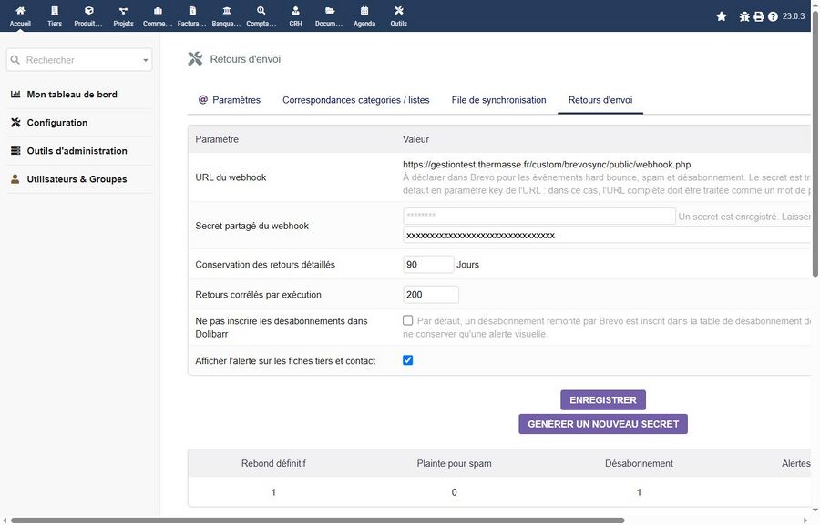

Retours d'envoi : URL du webhook, secret partagé, durée de conservation et compteurs par type de retour
  • Réception des rebonds définitifs (hard bounce), plaintes pour spam et désabonnements par webhook signé au moyen d'un secret partagé
  • Alerte visible directement sur la fiche tiers et sur la fiche contact concernée, pour que le commercial sache immédiatement qu'une adresse ne reçoit plus rien
  • Désabonnement propre : le désabonnement remonté par Brevo est inscrit dans Dolibarr, ou réduit à une simple alerte visuelle selon le paramétrage
  • Compteurs et agrégats par type de retour, avec durée de conservation des retours détaillés paramétrable

Écran Paramètres : connexion à Brevo, correspondance des attributs et périmètre de synchronisation
  1. Écran Paramètres : saisir la clé API Brevo v3, qui est chiffrée avant enregistrement et n'est jamais réaffichée, puis tester la connexion et recharger les attributs Brevo
  2. Écran Correspondances catégories / listes : associer chaque catégorie Dolibarr à la liste Brevo correspondante
  3. Écran Retours d'envoi : déclarer l'URL du webhook dans Brevo pour les événements hard bounce, spam et unsubscribe, avec le secret partagé généré par le module

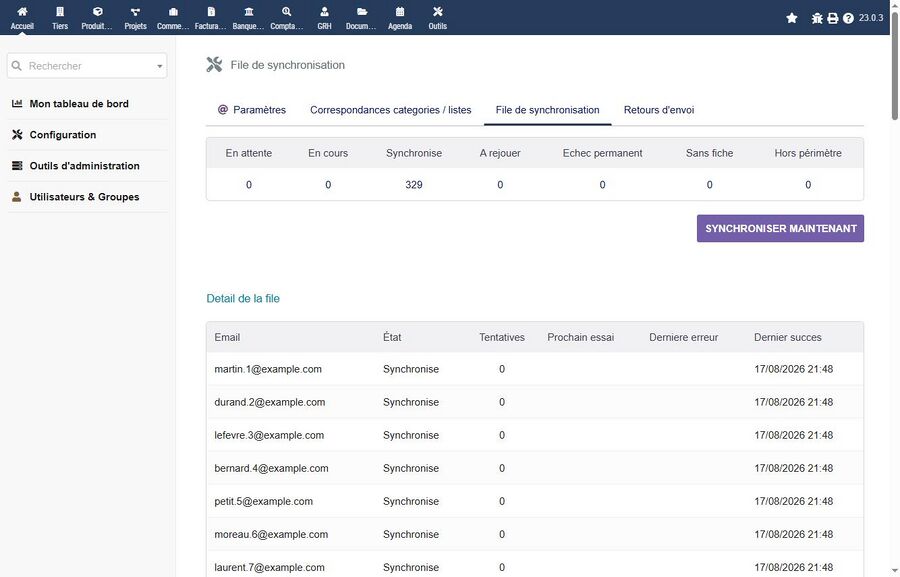

File de synchronisation : compteurs par état et détail ligne à ligne (adresses anonymisées pour la capture)
  1. Les modifications de contacts et de tiers alimentent la file de synchronisation ; les tâches planifiées la dépilent sans intervention
  2. L'écran File de synchronisation affiche l'état de chaque adresse (en attente, en cours, synchronisée, à rejouer, échec permanent, sans fiche, hors périmètre) et permet une synchronisation immédiate
  3. L'écran Retours d'envoi affiche les retours reçus de Brevo et leurs agrégats ; les adresses en défaut sont signalées sur les fiches concernées
