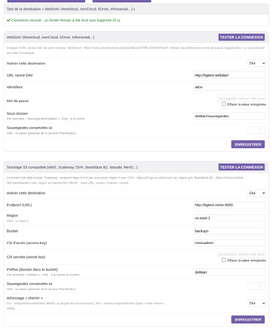

  • Destinations, plusieurs à la fois : copie locale (toujours), WebDAV (Nextcloud, ownCloud, kDrive, Infomaniak, Apache ou nginx DAV), stockage S3 compatible (AWS, Scaleway, OVH, Backblaze B2, Wasabi, MinIO, signature AWS v4 en pur PHP), FTP/FTPS (extension PHP ftp) et SFTP (extension PHP ssh2). Envoi en flux par curl. Chaque destination a un bouton « Tester la connexion » qui écrit puis supprime un fichier témoin et affiche le message d'erreur réel.

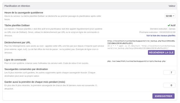

  • Planification : tâche planifiée Dolibarr quotidienne à l'heure choisie (le module Travaux planifiés est activé à l'installation), script CLI pour un cron système, et une URL de déclenchement avec clé secrète pour les hébergements sans aucun cron. Bouton « Sauvegarder maintenant ». Un verrou empêche deux exécutions simultanées et se libère même après une erreur fatale.
  • Rétention par destination : garder les N dernières sauvegardes (7 par défaut) plus la première de chaque mois pendant M mois (6 par défaut). La purge n'a lieu qu'après un envoi réussi sur la destination concernée.

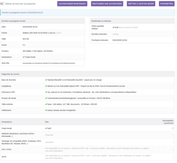

  • Tableau de bord (Outils, Sauvegardes) : dernière sauvegarde réussie, état de la planification, diagnostic du serveur (mysqldump, extensions, espace disque, taille estimée), destinations, trente dernières exécutions avec téléchargement et suppression du fichier local.

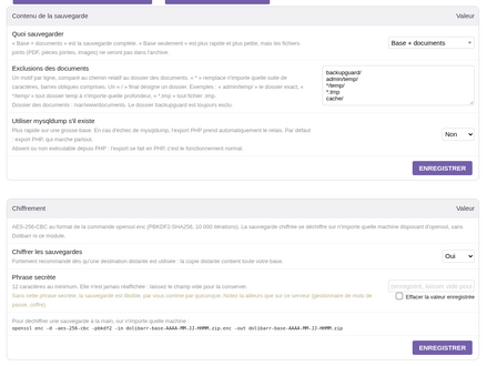

  • Contenu : base + documents (par défaut) ou base seulement ; motifs d'exclusion ; utilisation de mysqldump s'il existe.
  • Chiffrement : activation et phrase secrète (12 caractères au minimum, jamais réaffichée). Sans la phrase secrète, une sauvegarde est illisible : notez-la ailleurs que sur le serveur.
  • Destinations : une section par type avec son bouton de test. Les destinations dont l'extension PHP manque sont affichées comme non disponibles, avec la raison.
  • Planification et rétention : heure de la sauvegarde quotidienne, état réel de la tâche planifiée (dernière et prochaine exécution), URL de déclenchement avec sa clé et un exemple de ligne cron, commande CLI, nombre de sauvegardes conservées, conservation mensuelle.

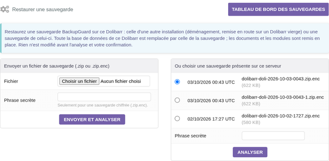

Outils, Sauvegardes, bouton « Restaurer une sauvegarde ».
  1. Envoyer le fichier .zip ou .zip.enc (avec sa phrase secrète s'il est chiffré), ou choisir une sauvegarde déjà présente sur le serveur. L'envoi se fait par morceaux de 2 Mo : la limite de taille d'envoi de PHP ne s'applique pas.
  2. Analyse, sans rien modifier : déchiffrement, intégrité, versions de Dolibarr, contenu, modules. La restauration est refusée si la sauvegarde vient d'une version plus récente que celle installée. Les avertissements (mise à niveau à prévoir, préfixe de tables différent, modules absents) sont affichés avant de continuer.
  3. Options : sauvegarde de sécurité de l'état actuel (conseillée), documents, modules externes. Confirmer en tapant le mot demandé.
  4. Contrôle du SQL : chaque instruction de la sauvegarde est vérifiée avant toute écriture ; seules passent celles d'un export, sur les tables de Dolibarr.
  5. Restauration par petites étapes, suivie en direct : la durée maximale d'exécution de PHP n'est pas un obstacle. Les mots de passe chiffrés par Dolibarr (SMTP, clés d'API) sont rechiffrés pour la nouvelle installation quand la sauvegarde est chiffrée.
  6. Se reconnecter. Si la sauvegarde vient d'une version plus ancienne, un bouton ouvre l'assistant de mise à niveau de Dolibarr.
Si la restauration s'arrête en route, « Réessayer » reprend sans rien dupliquer et « Revenir à l'état d'avant » remet la sauvegarde de sécurité.

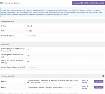

Outils, Sauvegardes, bouton « Mettre à jour Dolibarr ». La page affiche la version installée, les vérifications (droit d'écriture du serveur web, extensions curl et zip, espace disque) et deux propositions : la dernière version corrective, et la version majeure suivante (Dolibarr se met à jour une version majeure à la fois).
  1. Préparer, sans rien modifier : téléchargement du paquet officiel, puis contrôle de chaque fichier (PHP, JavaScript, SQL de migration, images) avec les empreintes publiées sur dolibarr.org et, pour ce qu'elles ne couvrent pas, celles de la version sur GitHub. Un fichier altéré ou inconnu fait refuser la mise à jour.
  2. Confirmer : sauvegarde de sécurité complète, copie des fichiers qui vont être remplacés, puis écriture des nouveaux fichiers. La configuration et le dossier custom ne sont jamais touchés.
  3. Mettre la base à niveau avec l'assistant de Dolibarr, ouvert par un bouton (upgrade.unlock depuis Dolibarr 17).
  4. Tant que la base n'est pas mise à niveau, un bouton remet les fichiers d'avant.
Sous Docker, les fichiers de Dolibarr font partie de l'image : la page donne la marche à suivre (changer la version de l'image) au lieu de remplacer les fichiers.
