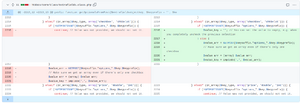

Pour gagner du temps et avoir une meilleure visualisation des différences, on peut commencer par paramétrer Github pour enlever les espaces et ne pas avoir trop de lignes différentes entre l'ancienne et la nouvelle version du fichier modifié.
Cacher les espaces
  • cliquer sur la roue dentée bleue
  • on peut aussi utiliser le mode "Split" pour une meilleure lisibilité entre le fichier avant et après les modifications
  • puis cliquer sur le bouton pour "appliquer et recharger" les options
