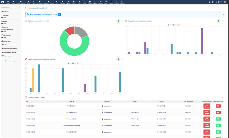

Le tableau de bord
Utilisation générale

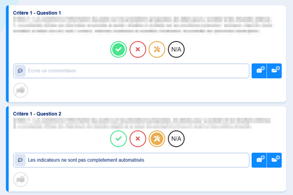

Il existe 7 questions différentes :
  • Le choix unique : Il permet de choisir une valeur (1), un picto (2), une couleur (3) et de l'ajouter (4). On peut créer autant de choix que souhaité mais l'utilisateur ne pourra sélectionner qu'une seule option.
Aperçu dans un contrôle:
  • Le choix multiple : Il permet d'ajouter plusieurs réponses avec valeur, picto et couleur comme pour le choix unique. On peut également modifier/supprimer les réponses (1) tant que la question n'est pas verrouillé.

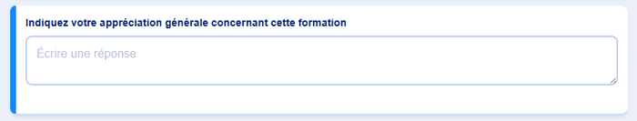

  • Le texte : Il permet d'ajouter une question avec uniquement du texte.
  • Pourcentage : Ici on peut choisir le nombre d'étapes qu'aura le curseur.
  • Valeur numérique. Cette question permet de choisir un nombre comme réponse
  • Sélecteur OK/KO. Ici je vais pouvoir choisir entre 2 valeurs : OK ou KO. Elles correspondent à des pictos et couleurs prédéfinies.
  • Sélecteur OK/KO/NA/A réparer. C'est la même chose que le selecteur OK/KO mais avec 2 valeurs en plus : à réparer et N/A

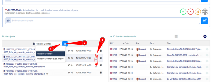

Fiche du contrôle
  1. Interface publique de réponse : l'icône QR code (petit carré) permet d'afficher le QR code du contrôle, le bouton copier permet de copier l'URL directement (voir section Interfaces publiques et QR codes)
  2. Options pour définir une date de contrôle et la prochaine date de contrôle
  3. Alerte généré par l'option "Prochaine date de contrôle"
  4. Bouton d'accès à la page "Moyens de contrôle" afin de définir les outils utilisé
  5. Bouton qui permet d'ajouter une image par défaut au contrôle
  6. Bouton pour définir le verdict du contrôle
Une fois le contrôle validé, on peut l'éditer en PDF.

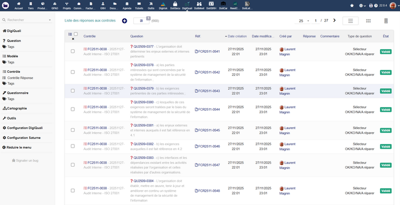

Onglet "Contrôle Réponse"
Le menu Contrôle Réponse donne accès à la liste globale de toutes les réponses enregistrées sur l'ensemble des contrôles. C'est une vue transversale qui permet de consulter, filtrer et exporter chaque réponse individuelle, indépendamment du contrôle auquel elle appartient.
Chaque ligne indique :
  • Le contrôle et son intitulé
  • La question posée avec sa référence
  • La référence de la fiche réponse (FCR...)
  • La date de création et de dernière modification
  • L'utilisateur qui a répondu
  • La valeur de la réponse (OK, KO, N/A, à réparer, pourcentage, texte, etc.)
  • Un éventuel commentaire
  • Le type de question
Cette liste est paginée (25 résultats par page par défaut) et filtrable via le bouton entonnoir en haut à droite.

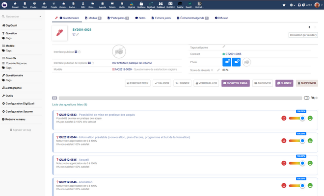

Fiche du Questionnaire
La fiche d'un questionnaire se distingue de celle d'un contrôle sur plusieurs points importants.
Différences principales avec la fiche Contrôle :
  • Pas de date de contrôle ni de prochaine date de contrôle
  • Pas de verdict (OK/KO) —> remplacé par le Score de réussite (en %) calculé automatiquement selon les réponses
  • Deux lignes d'interface publique :
    • Interface publique (icône QR code + copier lien) : permet de consulter le questionnaire
    • Interface publique de réponse (icône QR code + copier lien) : permet de remplir le questionnaire sans se connecter
  • Possibilité de lier le questionnaire à un Contrat Dolibarr
  • Bouton Envoyer Email pour diffuser directement le lien du questionnaire
  • Onglet Diffusion pour gérer les participants et la feuille d'émargement
Les onglets de la fiche sont : Questionnaire, Médias, Participants, Notes, Fichiers joints, Événements/Agenda, Diffusion.

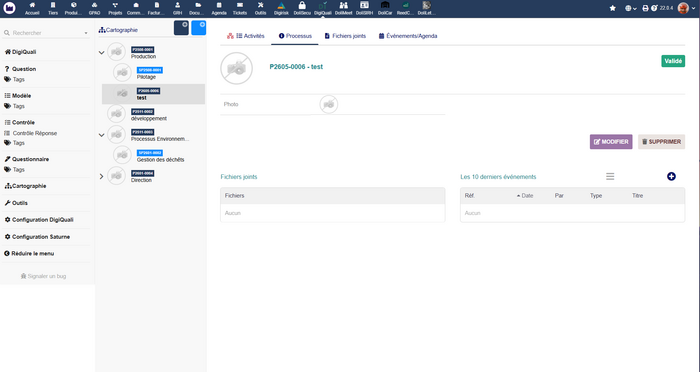

Cartographie des processus
La Cartographie permet de modéliser l'organisation des processus de l'entreprise sous forme d'arborescence. Elle est accessible depuis le menu latéral Cartographie.
La vue se compose de deux zones :
  • À gauche : l'arborescence des processus et sous-processus. Chaque nœud est identifié par une référence (P... pour les processus, SP... pour les sous-processus) et un intitulé. Les flèches permettent de déplier/replier les niveaux.
  • À droite : la fiche du processus sélectionné.
Lorsqu'un processus est sélectionné, la fiche de droite présente les onglets :
  • Activités : liste des activités rattachées au processus
  • Sous-processus : sous-processus enfants
  • Fichiers joints : documents attachés
  • Événements/Agenda : historique des événements liés
Pour créer un nouveau processus, cliquer sur le bouton + bleu foncé en haut de l'arbre. Pour ajouter un sous-processus à un processus existant, utiliser le bouton + bleu clair.
