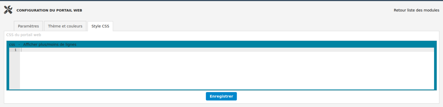

La configuration du style CSS
Il est possbile d'aller encore plus loin dans la personnalisation de la mise en page du portail Web, en passant par l'onglet "Syle CSS" de la partie configuration de ce module :
