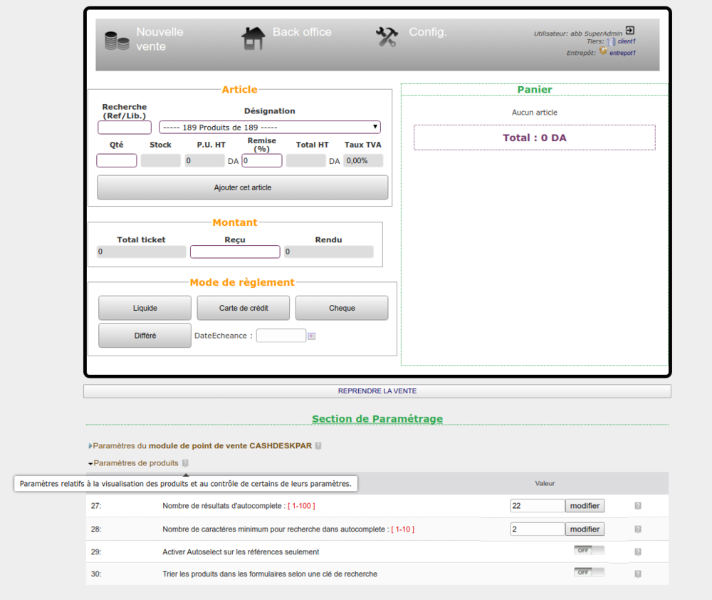

L'exemple le plus représentatif de module paramétrable est le module Cashdeskpar dont la démo est disponible sous le lien: http://dolipar.org/dolibarr/htdocs/custom_dolipar/cashdeskpar/affIndex.php?menu=facturation
Ci dessous une copie d'écran de sa page principale :
Page principale de Cashdeskpar
Ci dessous le contenu de son fichier de configuration cashdespar_default_consts.php :

Ce fichier de configuration composé de plusieurs sections. L'analyseur syntaxique de configuration interprète des métadonnées en commentaires pour présenter les paramètres de configuration dans la section de paramétrage :
  1. La ligne //Param_BD-------------- définit
  2. Les lignes de commentaires tels que //param_PRODUCT-------------- définissent une sous section pliable sous laquelle sont présentés les paramétres en dessous.
