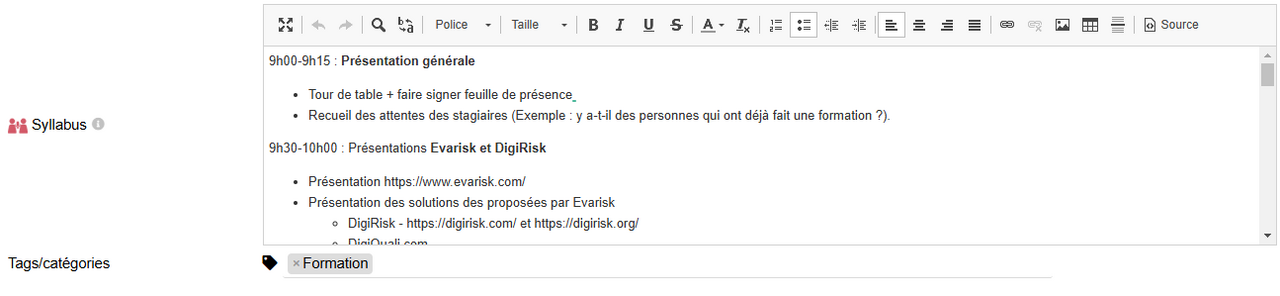

Syllabus
Il est important de faire la différence entre Syllabus et programme de formation, ce tableau peut vous aider dans cet exercice :
Différence entre Programme de formation et Syllabus
Élément Programme de formation Syllabus
Définition Un document détaillant les objectifs, contenus et modalités d'une formation Un document pédagogique précisant le déroulé détaillé d’un cours ou module
Niveau de détail Global et structuré par modules ou séquences pédagogiques Plus détaillé, centré sur un cours ou une session précise
Objectif Présenter l'ensemble d'une formation pour l'organisme et les apprenants Guider un formateur ou un apprenant sur les contenus précis d'un cours
Éléments clés Public cible, objectifs, compétences visées, modalités, évaluation Plan de cours détaillé, méthodes pédagogiques, ressources, devoirs/exercices
Usage dans Qualiopi Justifie la cohérence de l’offre de formation et sa qualité Appuie la mise en œuvre pédagogique des formations
Le Syllabus selon Qualiopi
Dans le cadre de Qualiopi, le syllabus n’est pas un document obligatoire en tant que tel, mais il peut être utilisé comme un support pédagogique complémentaire pour justifier la structuration des formations.
Un syllabus pourrait inclure :
  • Le plan détaillé des séances ou des modules
  • La bibliographie ou les ressources pédagogiques
  • La méthodologie détaillée (exposés, travaux dirigés, mises en situation…)
  • Les critères d’évaluation des apprenants à un niveau plus opérationnel
En revanche, le programme de formation est exigé par Qualiopi (critère 1), car il structure officiellement l’offre de formation et en garantit la transparence. De notre point de vue le Syllabus est essentiel pour la gestion des formateurs, des ressources se transmettre les informations et le déroulé des formations afin d'avoir une constance et d'être sur pour le formateur et le stagiaire d'avoir une formation avec une qualité constante et réplicable.
Vous avez ci-après le Syllabus du programme de formation Digirisk initiale

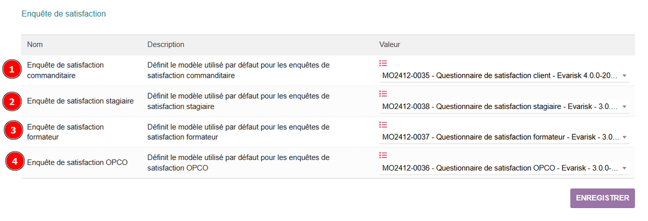

Réglage dans le module Dolimeet
Vous pouvez trouver des questionnaires modèles pour DigiQuali dans DoliMeet ils seront utilisés de façon automatiser dans les Workflow de DoliMeet leur bonne configuration est essentiel.
Il est possible que cette configuration évolue en fonction des demandes à venir de Qualiopi

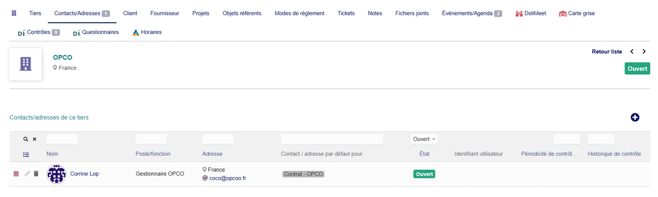

Tiers Contact
Les contacts dans les tiers doivent être correctement remplis (Téléphone et Email) afin que leur affectation au projet de formation soit opérationnelle et permettent l'automatisation des envois des Emails notamment pour les signatures de feuilles de présence et la réponse aux questionnaires.
Exemple d'un contact sur le tiers Renov-it sur le site de démonstration.
Affectation du type de contact sur un tiers
Tiers avec les affectations de rôles pour Qualiopi

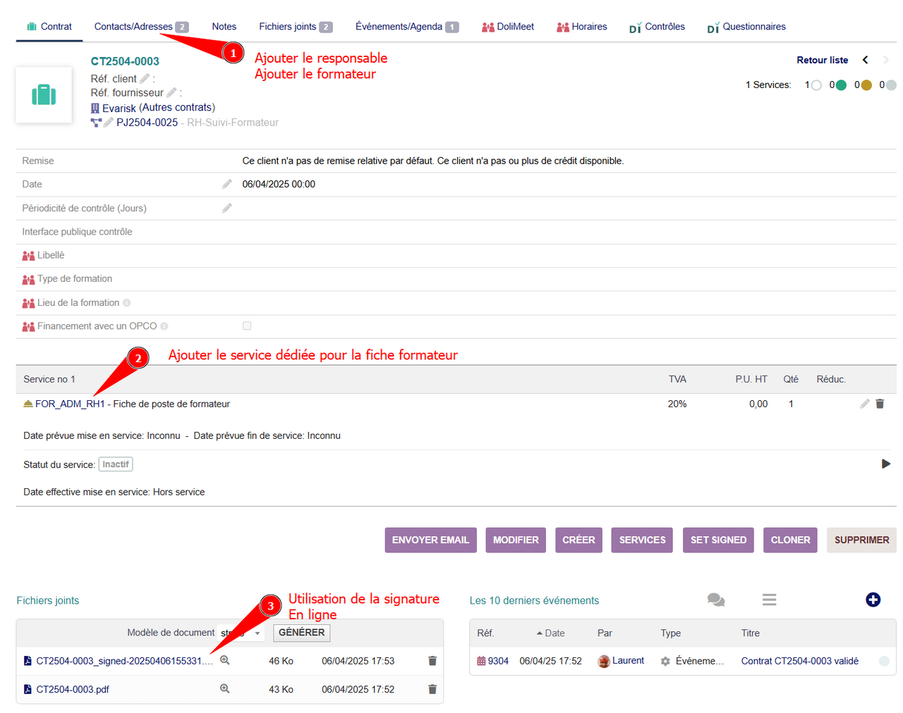

Signature du contrat de formateur pour les salariés
Création d'un compte formateur au sein de la société correspond à votre OF dans le cas de la demo : Evarisk, la liaison avec l'utilisateur interne sera améliorée.
Puis suivre les étapes suivantes :
  1. Création d'un contrat de formateur sur le tiers qui correspond à votre OF
  2. Affectation du salarié
  3. Signature en ligne
  4. Le contrat est signé disponible en pdf

Il peut avoir 2 rôles Commanditaire et/ou Financeur, ces points sont importants car les formulaires de satisfaction partiront automatiquement aux contacts affectés.
Tiers Financeur et/ou OPCO
Mise en place d'un rôle OPCO sur l'OPCO sur le site de démonstration
Rôle OPCO

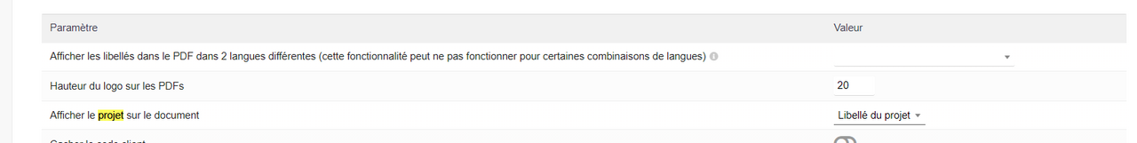

Afficher le projet de formation sur les propositions
Afin que la proposition en pdf affiche le nom de projet de formation vous devez activer l'option dans les réglages de votre Dolibarr
Réglage pdf
Afficher le nom du projet

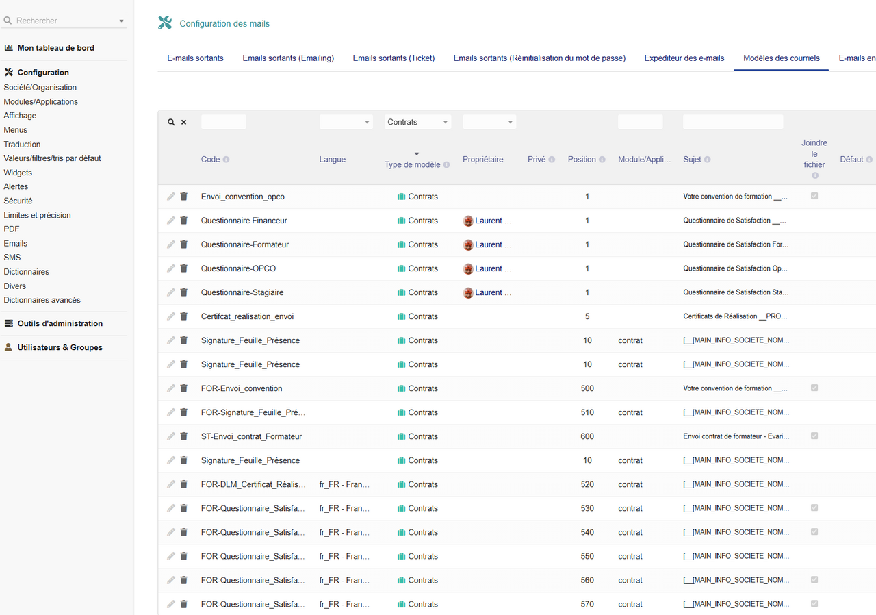

Configuration des modèles de courriels - Propositions Commerciales
Dans le menu Accueil/Configuration/Emails/ l'onglet "Modèles de courriels"
Configuration mails modèle pour les PR
Envoi du mail modèle avec le lien de signature en ligne
Vous noterez que nous utilisons une charte de nommage que vous pouvez reprendre, ceci permet de retrouver les services rapidement et limiter les erreurs.
Attention, la signature proposée par Dolibarr n'est pas une signature numérique valable juridiquement, elle peut suffire mais sera difficile a défendre devant un tribunal.
Vous pouvez récupérer les mails modèles sur le site de démonstration

Configuration des modèles de courriels - Convention
La configuration de modèles de courriels sur la convention est complexe car elle centralise de nombreuses diffusions d'informations et envoi de documents standard comme :
  • Convention client
  • Convention au financeur (OPCO)
  • Feuilles de présence
  • Questionnaires de satisfaction
  • Certificats de réalisation
  • Contrat de sous-traitance pour les formateurs externe
Modèles de courriel convention-Contrat

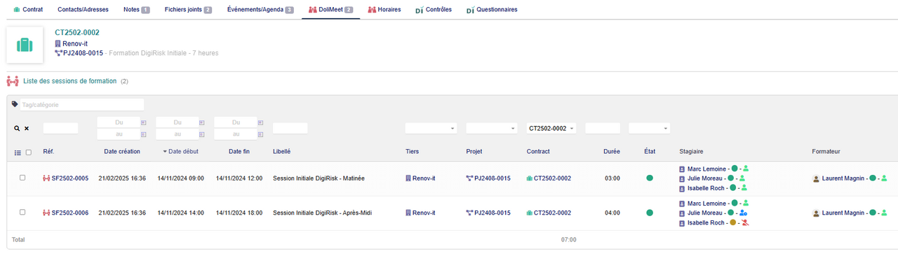

Étape 4 : Démarrage de la formation
Une fois que vous avez réalisé la convention de formation, en partant de la proposition signée. Vous devriez obtenir la création des sessions de formation directement dans la convention qui est basée sur les contrats dans Dolibarr
Sessions de formation dans le contrat
Gestion de la présence
Création automatique des feuilles de présence
On peut voir dans le contrat l'avancement des signatures,
Avancement signature

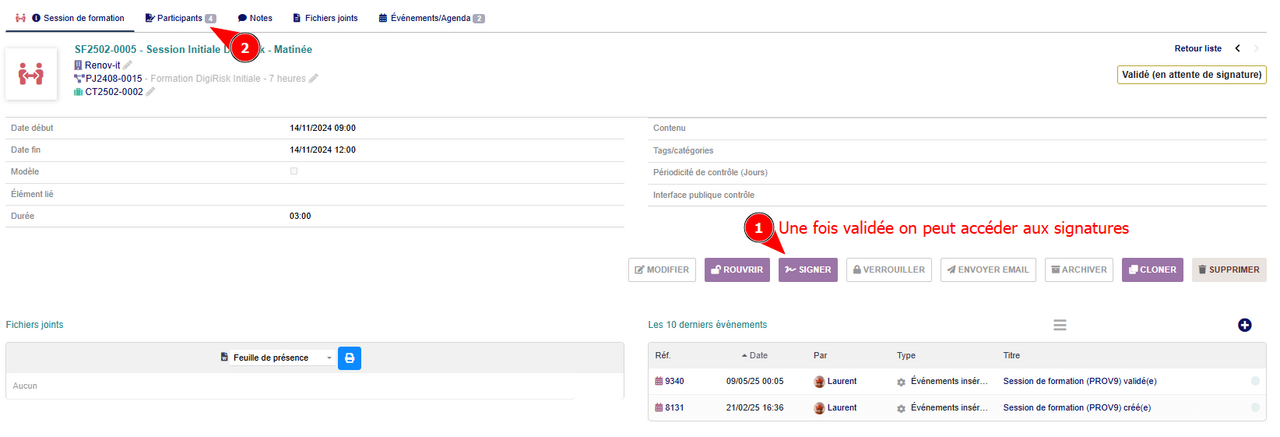

Dans l'image ci-dessous nous allons passer les sessions de PROVX à un statut validée en cliquant sur "valider"
Validation des sessions de formation
Choix du statut des stagiaires
  • Présents
  • Absent
  • Retard
Choix du statut
Validation des feuilles de présence
Validation pour signature
Signature des feuilles de présence
  1. Signer en envoyant un mail de signature (Il faudra cependant configurer les Emails et surtout la méthode d'envoi dans Dolibarr)
  2. Cliquer sur le bouton signé puis signer dans la nouvelle page directement c'est très pratique en formation surtout sur téléphone
Envoi mail de signature
Interface de signature en ligne:
La signature des personnels absents peut être réalisée dans les options on peut voir les différents statuts ici.

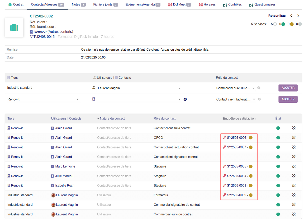

La gestion des Retour d'EXpérience est au cœur de la certification Qualiopi. A ce jour, nous avions formulaires de contrôle automatisé pour le suivi des sessions de formation.
  • Puce 1- Commanditaire correspond "Contact client facturation contrat"
  • Puce 2 - Stagiaire correspond "Stagiaire"
  • Puce 3 - Formateur correspond "Formateur"
  • Puce 4 - Financeur correspond "OPCO" ce rôle est en cours de changement de nom
Affectation des rôles stagiaire, formateur, commanditaire, financeur
On peut voir sur la copie d'écran ci-dessous les rôles proposés par Dolibarr en natif + les rôles dédiés pour Qualiopi ajoutés dans le dictionnaire des rôles. Il est tout à fait possible d'avoir d'autres rôles comme par exemple "Commercial suivi du contrat" n'est pas utilisé à ce jour.
Type de role pour les questionnaires
On peut aussi voir que les rôles sont différents pour les contacts de l'industrie standard et ceux de tous les tiers. En effet, il possible d'affecter des rôles à des tiers externes comme :
  • De la sous-traitance
  • De la subrogation de paiement si vous êtes payé directement par un OPCO
Gestion des rôles pour des tiers externes
Réglages des questionnaires
Lors de la création du contrat, si les contacts sont renseignés DoliMeet créer automatiquement les questionnaires de satisfaction pour chaque type de personnes impliquées.
Réglages des questionnaires par défaut

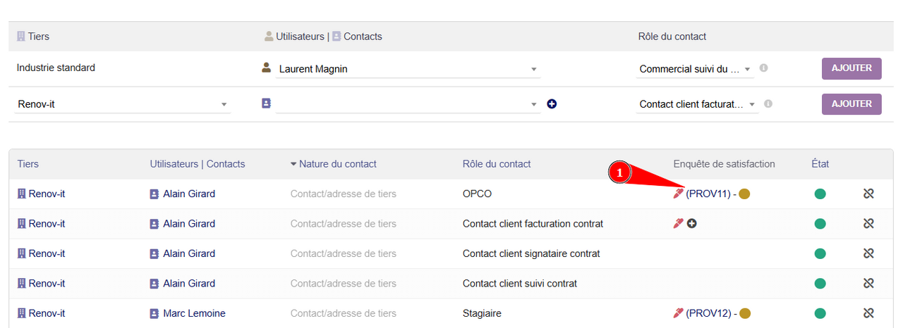

Dans le cas du contrat CT2502-0002 on peut voir que les questionnaires sont proposés ici
Questionnaire en attente de création
Création des questionnaires pour chacun des participants en fonction de leur rôle
En cliquant sur le + on crée le questionnaire au format provisoire comme tous les éléments standards de Dolibarr
Création d'un formulaire
