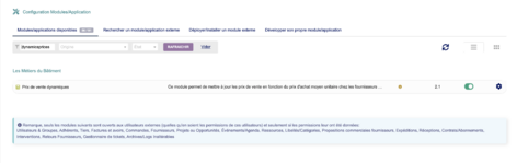

Installation du module
- Copier le dossier `dynamicprices` dans `htdocs/custom/`
- Se connecter à Dolibarr avec un compte administrateur
- Aller dans Configuration > Modules/Applications
- Rechercher Prix de vente dynamiques
- Activer le module
Vérifications après activation
Après activation, il est recommandé de vérifier :
- l’accès à la page de configuration du module,
- la présence des dictionnaires créés par le module,
- la présence de l’extrafield Catégorie commerciale,
- la disponibilité de la tâche planifiée du module.

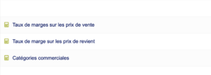

Dictionnaires du module
Le module crée les dictionnaires suivants :
- Catégories commerciales
- Taux de marge sur les prix de revient
- Taux de marges sur les prix de vente

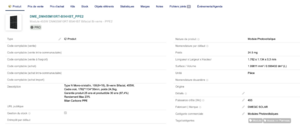

Affectation de la catégorie commerciale sur les produits
Une fois les dictionnaires configurés, la catégorie commerciale doit être affectée aux produits concernés via l’extrafield dédié.

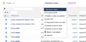

Affectation en masse
L’affectation peut également être réalisée depuis la liste des produits grâce à une action de masse de modification d’extrafield.

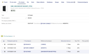

Sur la fiche produit, cela permet notamment de consulter :
- le prix de revient,
- le meilleur prix d’achat,
- les prix fournisseurs.

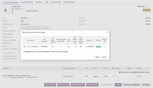

Mise à jour des prix d'achat fournisseur lors du passage de commande fournisseur
Lors du passage d'une commande fournisseur, le module peut détecter les différences entre le prix d'achat actuellement enregistré sur le produit et le prix présent sur la commande fournisseur.
Si des écarts sont détectés, une fenêtre de confirmation permet de :
- visualiser les lignes concernées,
- comparer le prix actuel et le prix proposé,
- identifier l'écart et son évolution,
- sélectionner les lignes à mettre à jour,
- enregistrer immédiatement les nouveaux prix d'achat fournisseur.

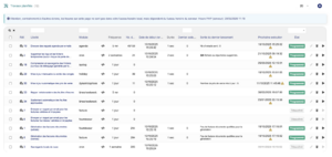

Automatisation
Travaux planifiés
Le module fournit une tâche planifiée permettant de recalculer automatiquement les prix de vente.
Cette tâche permet d’automatiser le recalcul périodique des prix en fonction :
- des prix d’achat,
- des prix de revient,
- des catégories commerciales,
- des dictionnaires de marge configurés.
